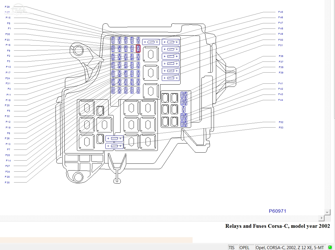

Scoti borna negativa 15 -30 min si o pui inapoi.
Ai facut punte la releul de benzina sa vezi daca se aude pompa. (daca se aude poate fi releul)
Nivelul de benzina unde se afla acul pe indicator in bord.
Luminile din interior, farurile merg bine. (bateria ai masurat-o cat iti arata la borne.)
Demaratorul se aude sau este mut?
Posibil bateria, alternatorul sau ai un consumator ascuns sau ai uitat ceva aprins, masurat-o si spune-ne ce valori iti arata.
Oricum e de cautat...
