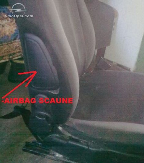

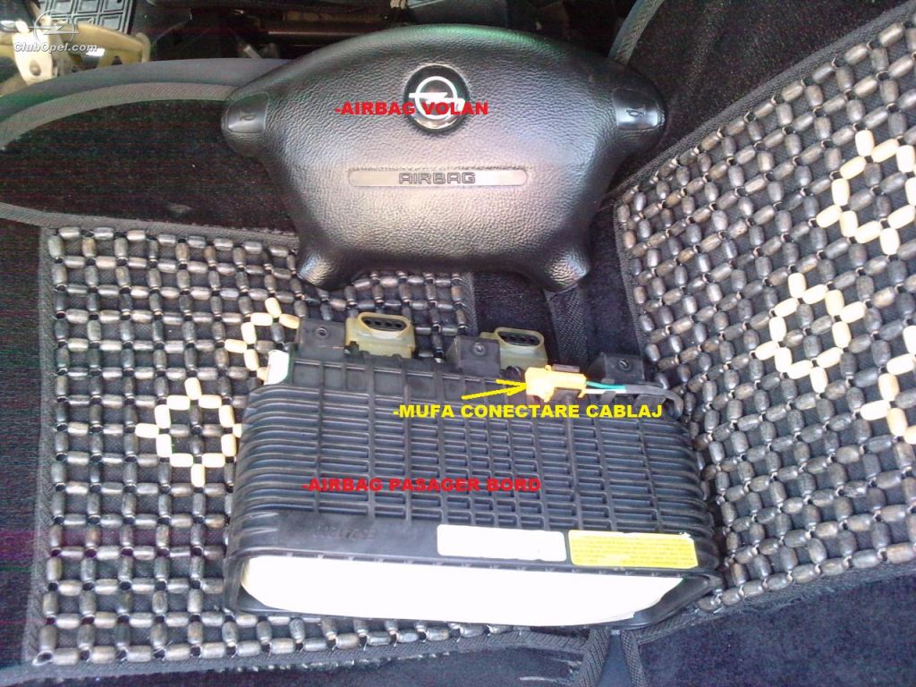

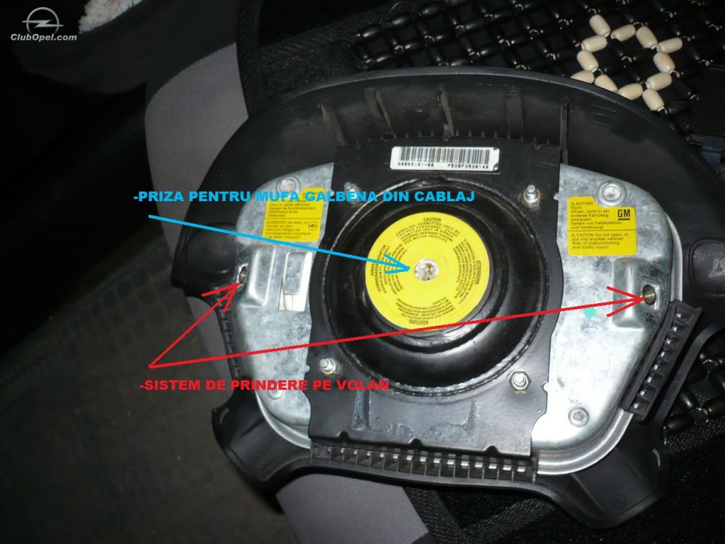

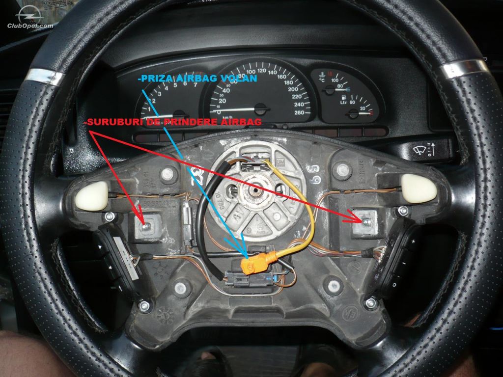

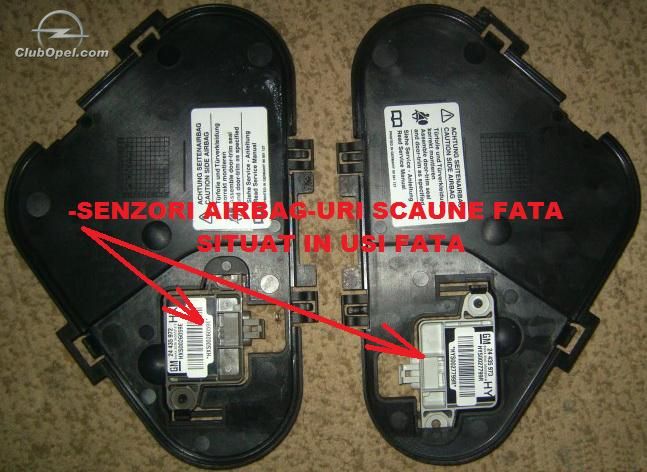

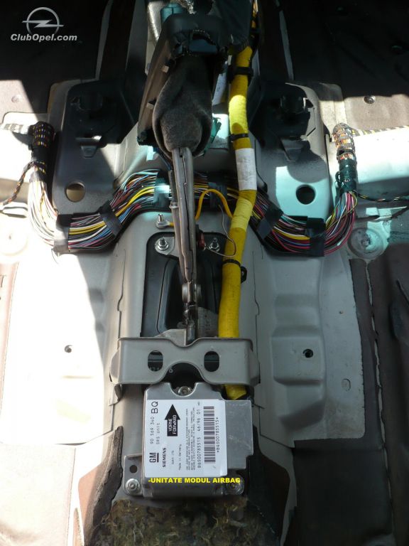

aureliu a scris:intr-un final am fost la electrician si am gasit pana la urma buba lampa din usa soferului era deconectata si geamul era lipit la misto cu picatura ca si cum ar avea becul ars da na cel de la care am cumparat masina nu mi-a zis asa e romanul si in usa soferului cele doua fire de la lampa erau lipite unul de celalant si binenteles topite,dupa ce am rezolvat asta nu mai mi se stingea plafoniera si lampa din usa de pe cealanta parte de pe fata si iao iar la puricat ,in fata la pedalier am dat coltarul jos si avea doua sau trei mufe parca una albastra si doua verzi sau invers nici nu mai stiu ca nea apucat 11 noaptea si avea un manunchi de fire acolo sa uitit bine electricianul si mai era un fir topit acolo si era lipit cu altul,lea taiat pe toate aceste fire le-a inlocuit izolat si acum vad ca merge doamne ajuta sa nu mai imi faca probleme iar acolo in caseta de sigurante unde mi-a topit siguranta de la semnalizare,avarii,casetofon,bord,plafoniera etc mi-a taiat cele doua fire si mia bagat un suport cu siguranta ca mi-a zis ca nu mai are cum sa imi bage in acel slot original al masini ,si mi-a zis ca era si de la sigurante ca erau proaste mi lea inlocuit pe toate cele proaste cu unele bune , a zis ca pe cele bune scrie cu alb,a zis ca el ia de la vitan din targ cica vine unu de la pitesti ,si mai mi-a zis sa nu mai pun de astea care nu scrie cu alb ca sunt stifturi nu sunt bune de nimik iar firele care erau topite eu ma refer la vectra mea b 16 16 valve x16 xel de la avarii,semnalizare,si casetofon,plafoniera etc erau gri cu alb,in fine da pana sa depistam buba ca m-am implicat si eu sa il ajut mai sa ai tin lampa mai am desfacut un surub am luat pas cu pas aproape toata masina la puricat si verificat incepand de la bricheta,casetofon,lampi,stopuri ,mufe semnale etc in fine am rezolvato intr-un final dar la sfarsit m-am procopsit cu becul de la aerbeg aprins care binenteles ca nu se mai stinge adica poate se va stinge pe viitor cand am cumparat masina il avea aprins si l-am stins pe tester daca stiti voi cum sa il sting alfel as fi recunoscator acum o sa maapuc sa desfac sa curat si igr si servo sa vad pe unde pierde lichid sa vad ce ai pot face si am sa revin cu detalii pana atunci bafta si sa nu aveti probleme ca si mine.
Daca masina ai cumparat-o cu acel martor de airbag aprins in bord, atunci este posibil sa nu ai airbag-ul de la pasager, din bord. Ori mufa scoasa, poate masina a suferit un impact frontal si nu au sters eroarea din modulul de airbag(modul situat in spatele franei de mana).
Eroarea se sterge cu soft de diagnoza OP-COM.
Inainte de toate acestea, deconecteaza borna ''minus'' de la acumulator si vezi daca ai toate airbag-urile pe masina:
-in volan
-in bord la pasager
-in scaune fata(optional) senzorul care declanseaza pe acestea din scaun se afla in usile fata (stg/dreapta).
Verifici tot acest echipament si conectica lor.

da masina a fost usor atinsa in fata capota cand am cumparato avea martorul de la airbag aprins in bord am bagato pe tester si sa stins dar acum am vazut ca a aparut din nou mufa de sub scaunul din dreapta am deconectato si am curatato un pic cand pun contactul si o pornesc sta 3-4 secunde stins dupa care se aprinde din nou cred ca trebuie sa ma duc sa o bag iar pe tester sa il stinga.

''Cred ca'' poti sa te duci la 100 de ''testere'' sa iti stinga acel martor...ca tot se v-a aprinde, daca in circuit nu este o componenta.
Verifica mai intai daca ai toate piesele la locul lor:
-spirala volan
-airbag volan si conectica
-airbag pasager din bord si conectica
-optional airbag-uri scaune si conectori si senzori usi fata(stg/dr)
