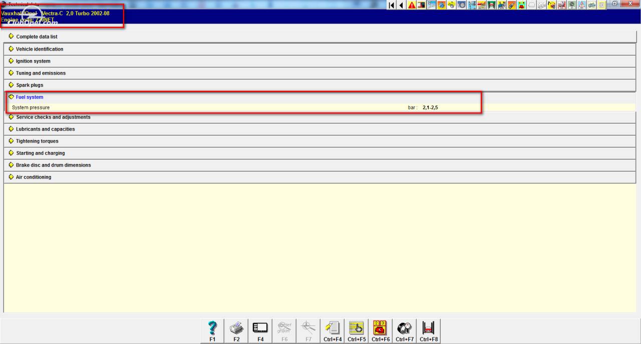

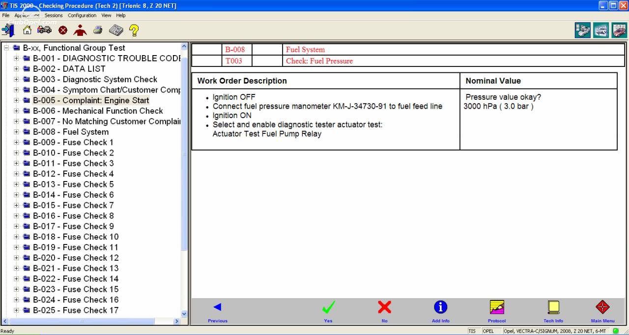

Interesant. Am gasit multe raspunsuri care indica 5,5 - 6 bari pentru pompa pe tur inainte de regulator (retur strangulat), 3 bari in rampa in forja.
La mine pompa scoate 3,1 bari, direct din pompa, in rampa am 2,5 bari, asta doar cu contactul pus, fara pornire motor.
Alta informatie primita astazi ar fi ca pompa pentru Z20NET scoate 3,5 bari - de la o firma care vinde piese auto.
Alta informatie de la un service specializat in Opel, spune clar, minim 5,5 bari direct din pompa.
Exista undeva aceste date, oficiale, puse de producator?
Verificat pe Frontera mea, pompa scoate aproape 6 bari, cod motor X20SE, in rampa am minim 3 bari.
La Vectra am masurat intr-o dimineata: presiune in rampa 0, pus contact, presiune in rampa 2,5 bari instant.
