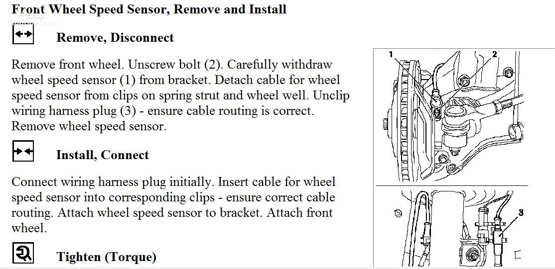

Pozitia senzorului ABS responsabil cu viteza (odometer signal)
Una este insa sa ai din cand in cand probleme cu indicatorul viteza in instrumente,alta sa-ti indice viteza corect,dar sa se aprinda sporadic martorul ABS.Martorul se aprinde cand ete detectata de catre centrala ABS o defectiune in sistem.
Totodata insa in documentatia Vectra B x16xel mai spune:
Din cate am inteles,sunt 2 tipuri de echipare.
Deci...o verificare mai amanuntita este necesara.
