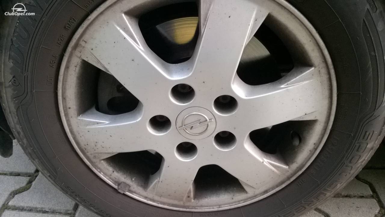

Am avut jante tabla pe masina - ( originale, 2 seturi vara si iarna) si de curand am cumparat jante de aliaj stock opel modelul standard intalnit pe tigra din perioada 1995 - ca in poza de mai jos
masina mea este o vectra b din 1997, in 4prezoane.
Intrebarea este : stiti careva daca sunt suficient de lungi prezoanlele originale (de la jantele de tabla) pentru niste jante de aliaj originale opel? sau trebuie sa imi cumpar prezoane, cat trebuie sa se infileteze prezonul in fuzeta minim?
Eu le-am montat, ele stau insa nu am verificat cate filete prind prezoanele cu jantele aste de aliaj.
multumesc

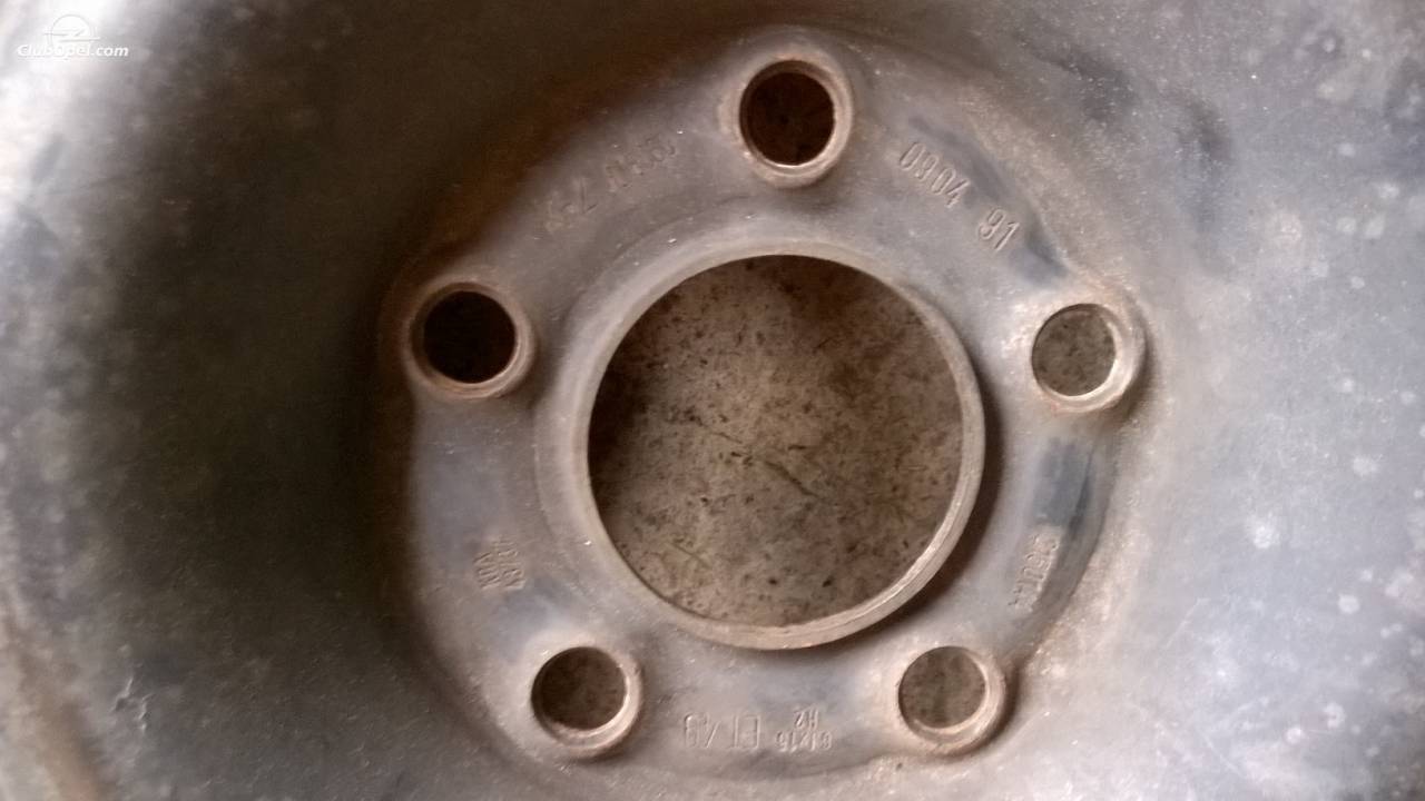

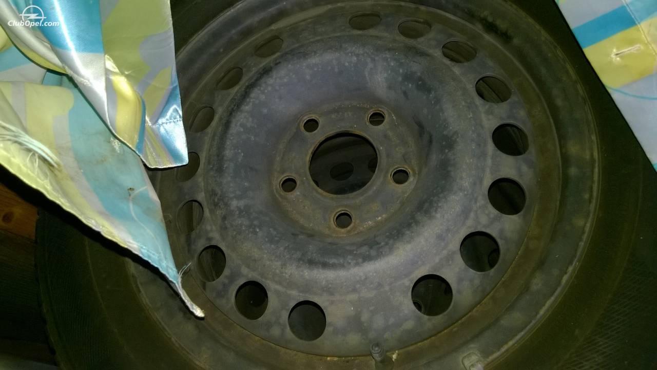

Poate ma puteti ajuta cu un sfat. Masina mea (Vectra B2 2001) a venit cu 2 randuri de jante (aliaj + tabla), dar cu un singur rand de prezoane. Jantele de aliaj sunt originale de Opel (cu ele am luat masina si celelalte erau in portbagaj), dar cele de tabla nu au scris nimic pe ele, ca sa stiu daca sunt originale. Intrebarea este daca am nevoie de inca un set de prezoane pentru cele de tabla sau sunt bune acestea? La vulcanizarile la care am intrebat am primit 2 variante de raspunsuri (unii au zis ca sunt bune aceleasi prezoane, altii ca trebuie altele). Vreau sa-mi iau din timp un set de prezoane pentru rotile de iarna (daca e nevoie), dar pe de alta parte nici nu as arunca banii daca sunt bune cele existente. Atasez niste poze cu cele 2 tipuri de jante.
  • jgyprime
  • Mesaje scrise: 9,911
  • Masina: Vectra 2005 Z19DT
Eu am mers cu acelasi set cativa ani de zile.
La un moment dat mi-am luat un set special pentru jantele de aliaj, erau aceeasi lungime dar aratau mai bine (cromate).
Poti face o smecherie, iei prezonul si-l bagi in ambele roti si vezi cat iese in partea cealalta. Daca e diferenta mai mare de 5 mm e posibil sa ai nevoie de prezoane mai scurte pentru rotile de tabla...
  • 205
  • Mesaje scrise: 155
  • Masina: Astra 2008 Z14XEP
  • Cont inregistrat: 15 Jan 2008
Multumesc de idee, "smecheria" a fost geniala 😊
Am bagat prezonul in ambele jante, partea care iese (care se infileteaza) este identica la ambele jante, aprox. 21-22mm. Deci nu mai dau banii pe alt set de prezoane 🙄
