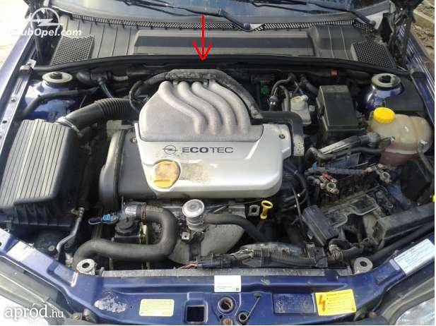

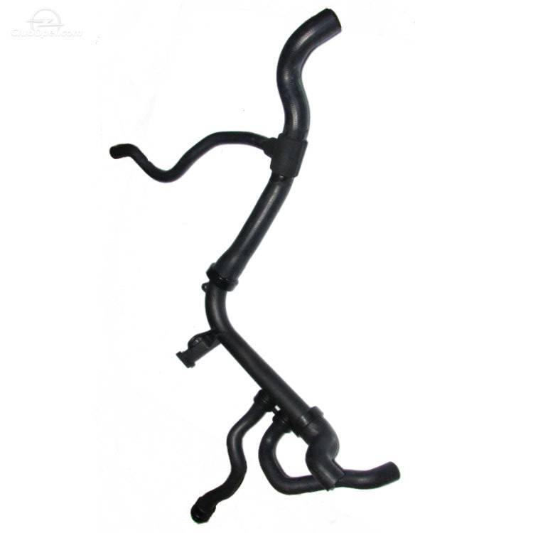

Probabil a cedat incheieturi de la el, sau intre tuburi.
Vezi daca mai poti face ceva din el.
Unul nou este de la 322 RON in sus cel din (poza 1)
Sau din dezmembrari.
Depinde ce model ai pe masina, vad ca sunt doua model, sau nu inteleg eu bine (poza 2) cel de jos.

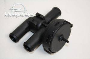

Verifica si robinetul de caldura,are o membrana care cedeaza,asa arata:
Am avut si eu probleme cu piesa respectiva...si e o placere sa o schimbi 😊

Ai idee pan ce zona gasesc robinetul?o poza mar ajuta mult....dc e o placere se ajunge greu la el sau carei treaba ?inca nam reusit so urc pe o rampa cv ca de sau dus banii pe sarbatori...dar nas vrea sa fie garnitura de chiuloasa ca am inteles ca e cam costisitor (mana de lucru)....

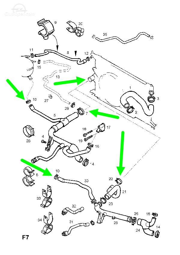

Apleaca-te peste motor si uita-te in spatele lui,in zona indicata de sageata. I-ati si o lanterna,daca curge pe acolo,imposibil sa nu se vada umezeala
  • ionut.adrian51
  • Mesaje scrise: 54
  • Masina: Vectra 1996 X16XEL
  • Cont inregistrat: 12 Jul 2014
Deci mam uitat azi unde miai indicat si furtunele sunt la locul.lor pe robinet ...si am.observat ca furtunu ala se duce undeva in/sub motor si de acolo pleaca in robinet deci ce e acolo sub motor ca acolo bolboroseste cand apas pe el so fi spart furtunu ?
