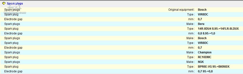

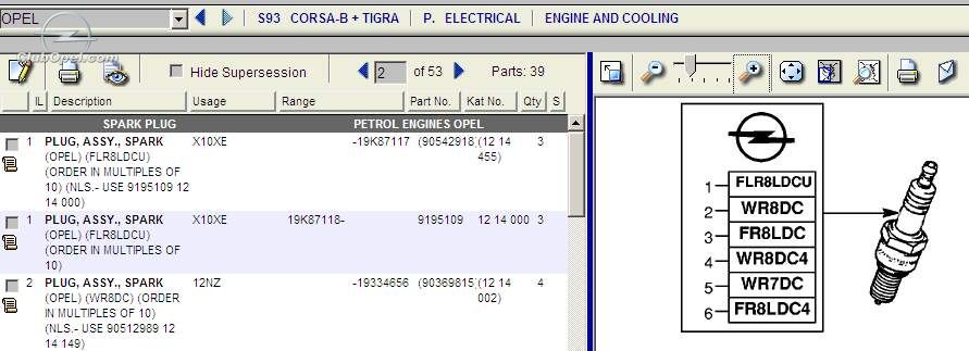

Pentru motor C14NZ ce tip de bujii trebuie?
Mulþumesc mult!
