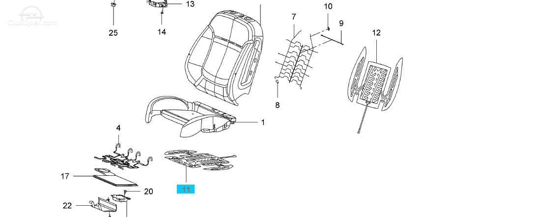

Intr-adevar pe Insignia (probabil pe toate masinile) rezistanta pentru un scaun e formata din doua parti: sezut (GM-630RON) si spatar (GM-170RON), deci de inlocuit se inlocuieste doar cea care nu merge. Intrebare: se poate inlocui doar una din acestea cu una aftermarket? Sau cum e legatura intre ele?
@george_slz - in principiu ma intereseaza inlocuirea rezistentelor originale cu unele aftermarket, deci comutatorul pentru on/off si putere este refolosit de la instalatia originala.
@corsablue - unde ai gasit rezistente aftermarket de vanzare in romania care s-ar potrivi pe Insignia? Links?
@jagopap - ce inseamna "Impedanta rezistentei" ?
@Avram Adrian - in ce sens nu le recunoaste? Care este comportamentul cand se apasa pe butoanele de incalzire scaun? ramane martorul pornit si nu incalzeste sa nu se aprinde niciun martor?

Cu un multimetru sau OHMmetru masori valoarea rezistentei in Ohm. Cu cat e mai mare, cu atat "trece"mai greu curentul in ele. Deci la o rezistenta de incalzire defecta vei avea o valoare mare in Ohmi.
Rezistentele de Renault au impreuna sezut+spatar aprox. 4 Ohmi, Cele de VW in jur de 15 Ohmi. Evident cele cu impedanta mai mica se incalzesc mar repede, dar si consumul de curent este mai mare.

Revin la acest topic mai vechi pentru a incerca sa gasim raspuns la intrebare.
A mai reusit cineva sa inlocuiasca rezistentele originale GM cu unele aftermarket pe modelul Insignia?
Stiti ce fel de rezistente aftermarket/non-GM pentru incalzirea din scaunele fata pentru Insignia se pot monta pe masina cu refolosirea butoanelor de incalzire originale care vin pe masinile dotate deja cu incalzire in scaune?
