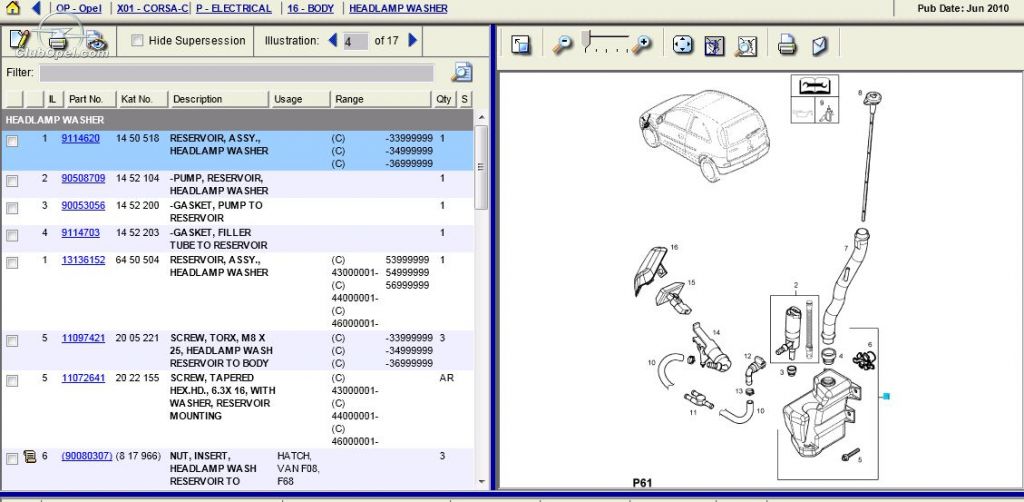

Ma gandesc sa mai tunez nitel masina sotiei, sa profit ca are faruri cu lupa si sa ii pun niste csenoane. Insa fara (macar) un spalator de faruri, csenoanele or sa fie cam degeaba. Asa ca am inceptu sa studiez partea asta, de spalator de faruri.
Multa lume zice ca pe Corsa C nu ar fi asa ceva. EPC-ul m-a bagat si mai mult in ceata, pentru ca
cica vasul de lichid ar fi instalat undeva in fata (conform pozei), intre roata stanga si far. Insa (cel putin la varianta fara spalator) rezervorul e situat sub parbriz
De asemenea, spalatoarele par a fi pe sistemul de la astra h (ies din bara) nu fixe, ca la astra g. Ceea ce inseamna ca bara ar trebuis a aiba niste locasuri in care sa prinda ghearele. Insa, cand ma uit la bara fata in EPC, nu am bara pentru cu spalator de faruri.
Si atunci va intreb: are cineva asa ceva pe masina lui? poate sa imi dea niste detalii pe subiect?

Foarte faina ideea si cred ca se poate realiza.
Rezervorul este separat fata de cel rezervat pentru geamuri,sprituitoarle intr-adevar ies afara si sunt prinse in bandoul acela de protectie, cred,inca mai studiez putin sa vad daca sunt prinse acolo sau in bara,desi daca te uiti la piesa 16, asa ar parea la prima vedere,dar mai studiem.Poate reusesti cumva sa te uiti sub bara daca nu ,o sa ma uit eu dar putin mai incolo sa faca cald.

piesa 16 e capacu'.
