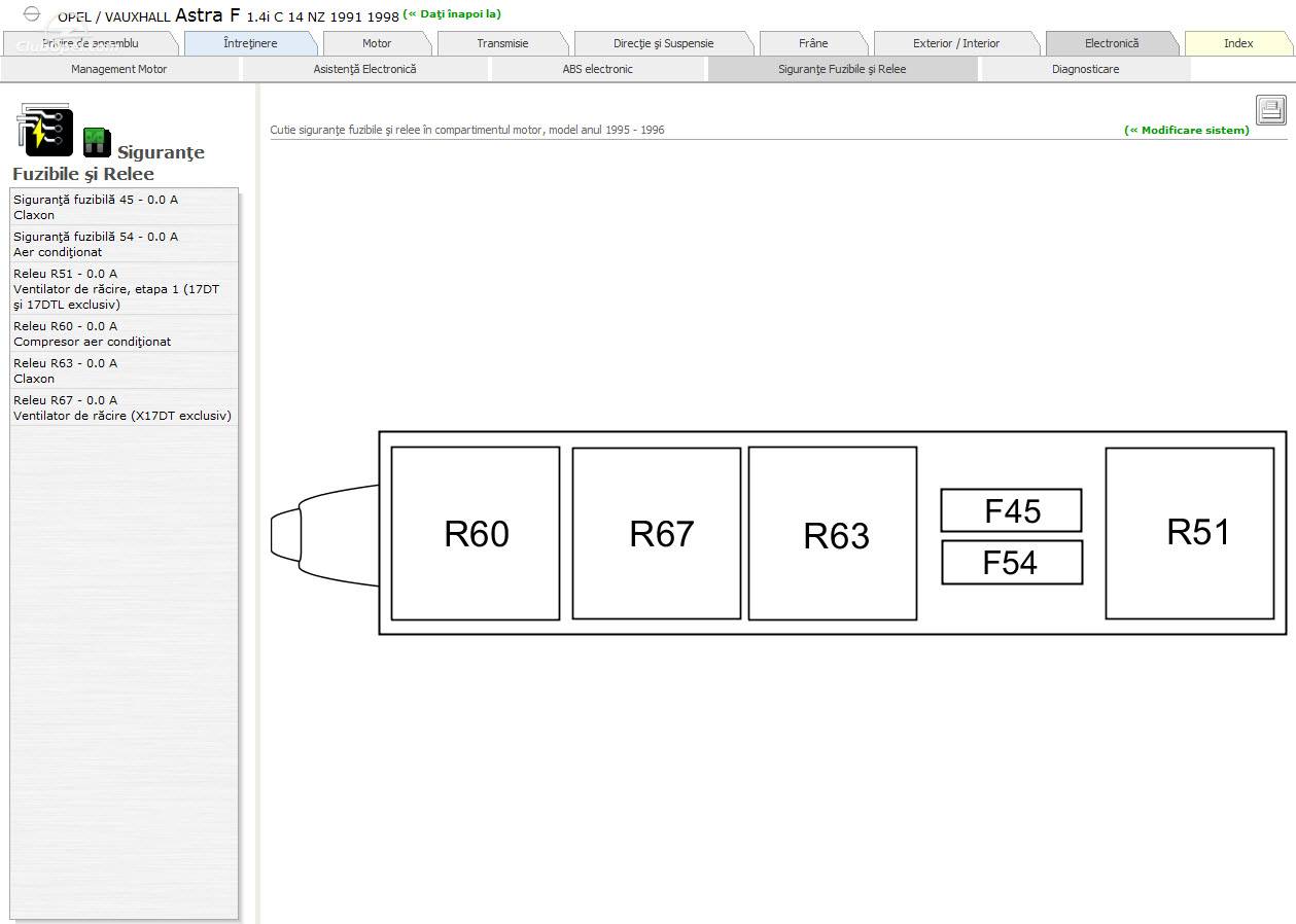

Inafara de releu de sub bord(din panou) am vazut ca mai e un releu la motor ,langa baterie in care intra claxonu + inca 3 mufe e dala cu 5 papuci(o mufa in mijloc),daca era ala ars banuiesc ca nu mergea claxonu,ma gandesc ca nu are cum sa mearga doar unu din toate 4 mufe.Cum imi dau seama ordinea corecta la papuci

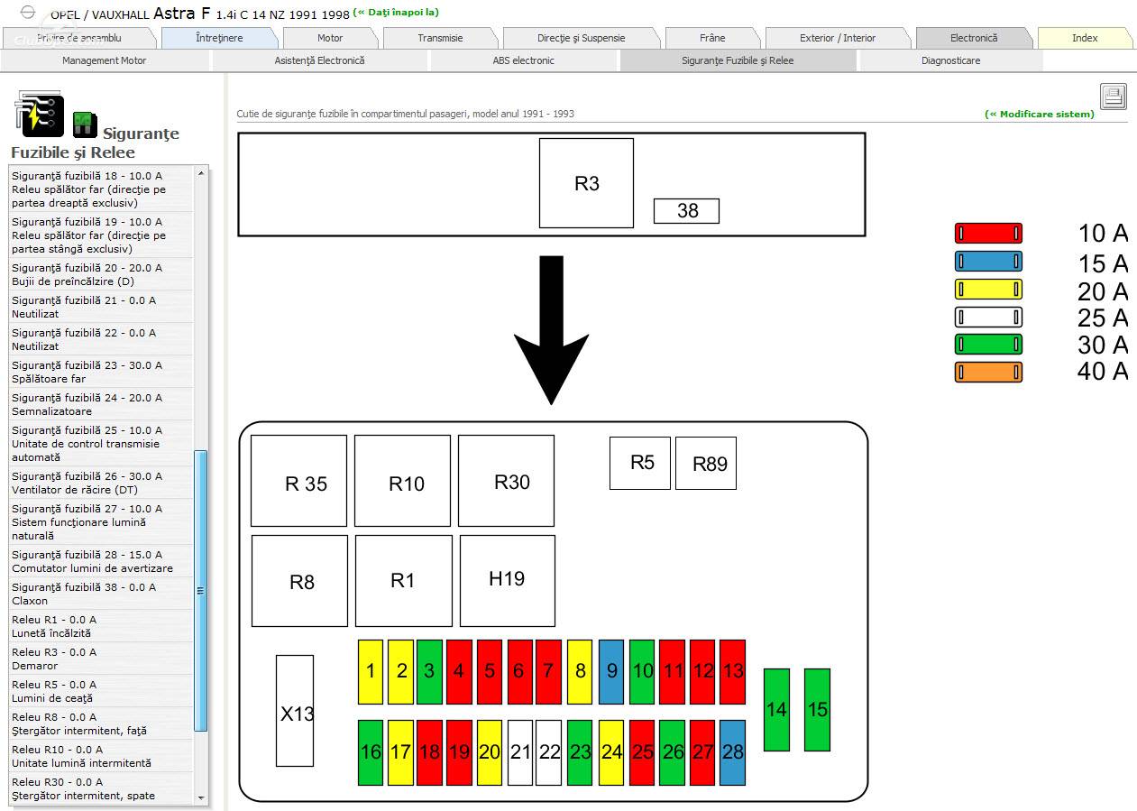

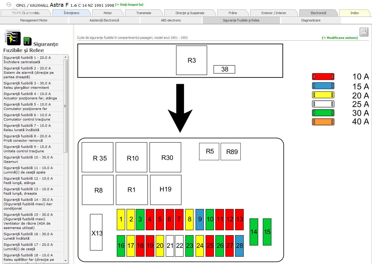

La punctul 2 posibil sa ai fire rupte in burduful de la usa haion.
- Verifica si siguranta 7
- Verifica si siguranta 16
- Releu R1
Claxon - Verifica si siguranta 38
Nu stiu ce sa zic verifica si masa de pe usa haion poate este ruginita.

Ma gandesc ca daca aveam fire rupte nu mai aveam curent pe paucii care intra in luneta,zic si eu acum....Cand am luat masina am schimbat toate sigurantele posibile din panou cu unele noi,releu se aude cand declanseaza.Pe mine cel mai mult ma doare punctu 1 😢(

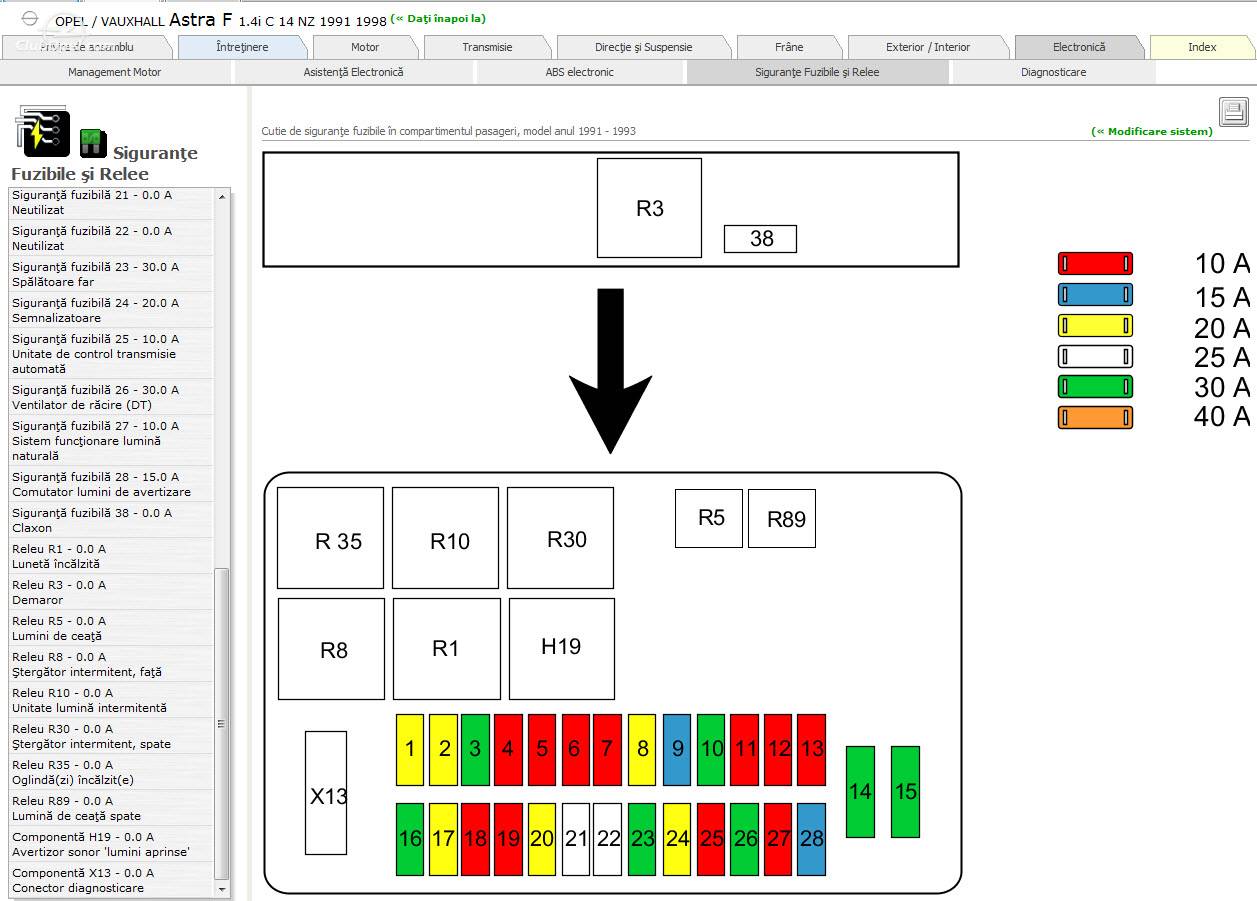

2) In primul rand am gasit cand am umblat in panoul de sigurante aceste 2 mufe,ma rog una e pentru siguranta (scrie pe ea fouse)
Stie cineva de la ce poate fii ?
