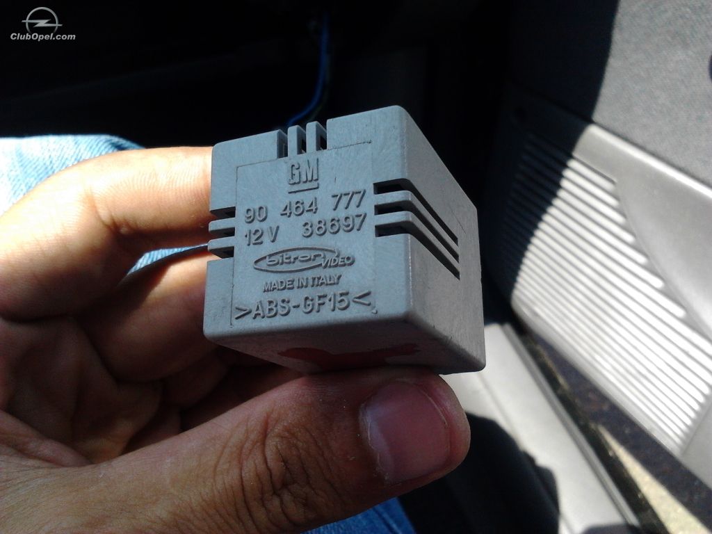

Am cumparat un buzzer de la dezmembrari,de pe o Corsa asemanatoare.
Am pus buzzerul pe soclu dar....nu scoate niciun zgomot. 😢 I-am atins din greseala 2 picioruse si scoate tiuit deci el in sine e bun.

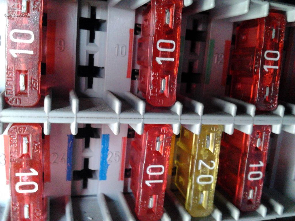

Am verificat panoul de sigurante cu gandul ca poate fi de acolo si dupa parerea mea la nr 13 ar trebui sa existe o siguranta galbena de 20 dar problema este ca incerci sa o pui numai ca nu sta deoarece nu are contact cu nimic...
Una peste alta e ciudat;soclul pentru buzzer este insa nu functioneaza.
Pareri? 🙄

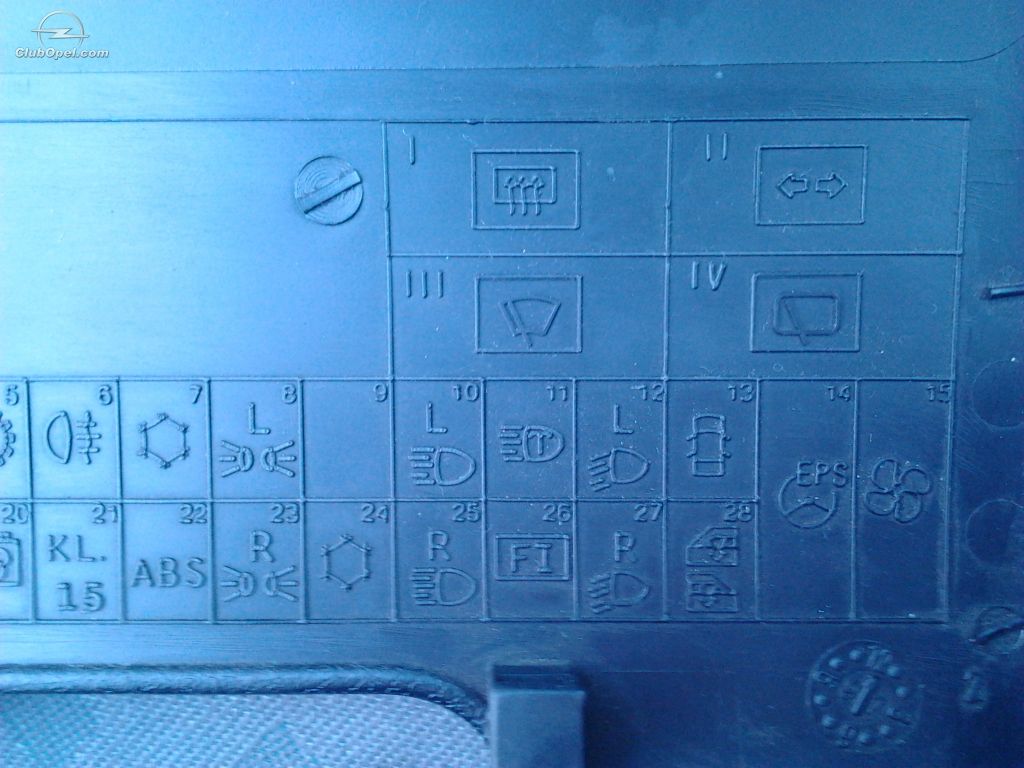

Nr. 13 este pentru închiderea centralizatã.
Pentru "warning buzzer" (printre altele) e Nr. 17 (siguranțã de 10A)

Am verificat la nr 17 si siguranta e acolo,e ok numai ca buzzerul tot nu merge... 😢

De verificat dacã într-adevãr ai tot ce trebuie pentru acest waring buzzer: în solcul buzzer-ului ai contactele metalice?
Sã nu fie doar așa, "de formã" (soclul este același la toate modelele, dar este prevãzut cu contacte de obicei doar unde este nevoie);
De exemplu în poza cu siguranțele se vede cã nu sunt contacte la 9, 11, 24.
