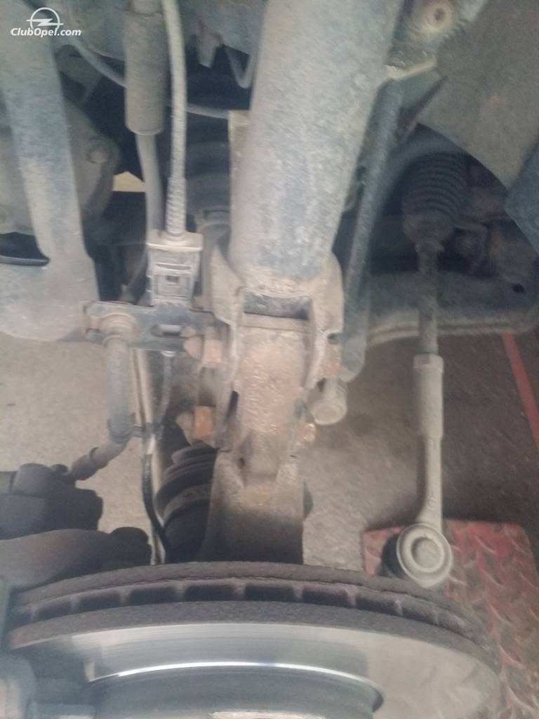

Multumesc, tocmai am schimbat anvelopele cu 215/45 R17 GoodYear Excellence Noi dar DOT 2012 care primii10km mi-au facut o impresie buna, mult mai silentioasa masina in mers la viteze pana la 80km/h(atat am mers momentan).
La mine arata asa:

Nu vad maciulia aia....cred ca nu ai IDS+ 😢
  • jE
  • Mesaje scrise: 8,406
sigur e fara IDS+, nu are maciulia la amortizor, bieleta e dreapta...
Suspensie clasica. Mai bine, costuri mai mici...
