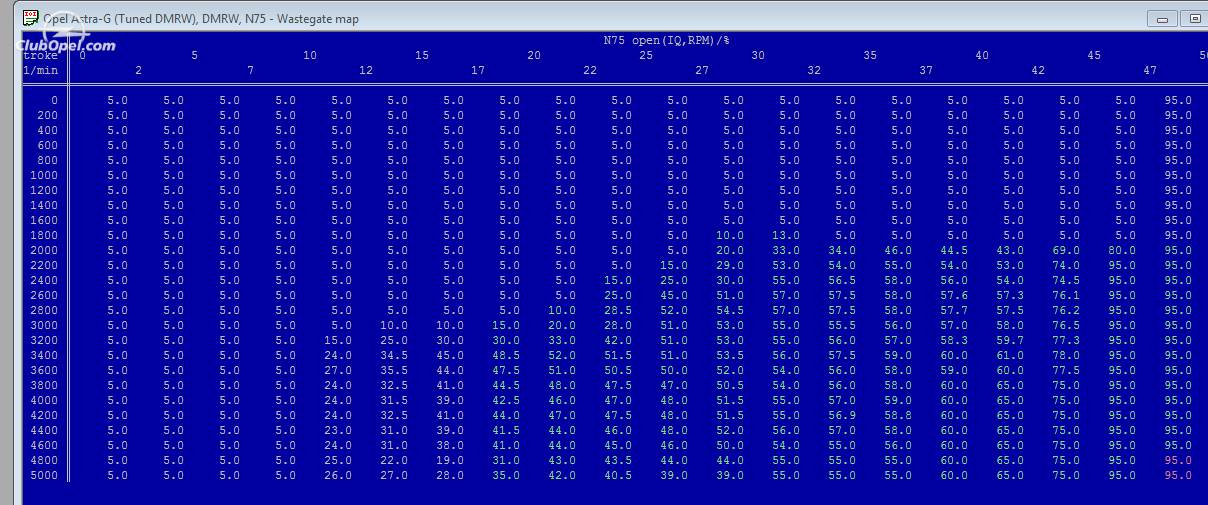

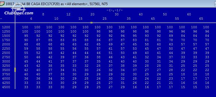

De la un nenea care e specialist in opel-uri,am primit urmatoarea explicatie: turbina functioneaza corect si cu tija trasa in permanenta,si cum imi finctioneaza mie.Acelasi motor si aceeasi turbina,functioneaza diferit din cauza ca s-au folosit softuri diferite...deci nu imi influenteaza asta consumul....poate debitmetrul care ar fi obosit,dar nu foarte obosit ca sa dea eroare pe tester...deci ma las pagubas ca din cat mai caut mai mult in motorul asta,cu atat gasesc mai multe.Azi am gasit fulia de la vibrochen crapatain jurul axului pe distanta destul de mare...habar nu aveam ca aia e din cauciu...deci alta cheltuaiala...
