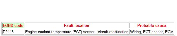

Nu stie nimeni ce ar putea fi ? din ce am aflat unii zic ca ar fi de la termostat alti de la serzorul vaporizator alti de la serzorul de la termocupla 😐 pe op-com a aparut eroarea P0115 Senzor temperatura agent de racire Dereglare/defectiune in fuctionare si U0009 Bus de date CAN defect comunicatie

Salut!Pare sa fie problema la senzorul de temperatura/mufa lui/fire intrerupte..Daca ne-ai spune si ce tip de motor ai,cred ca ai primi si informatii despre unde se afla acesta..

P0115 - aici este de cautat care din ele sa fie. (Fire, mufa, senzor temperatura, ECU)
