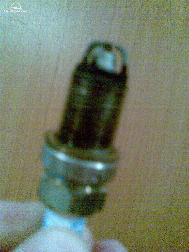

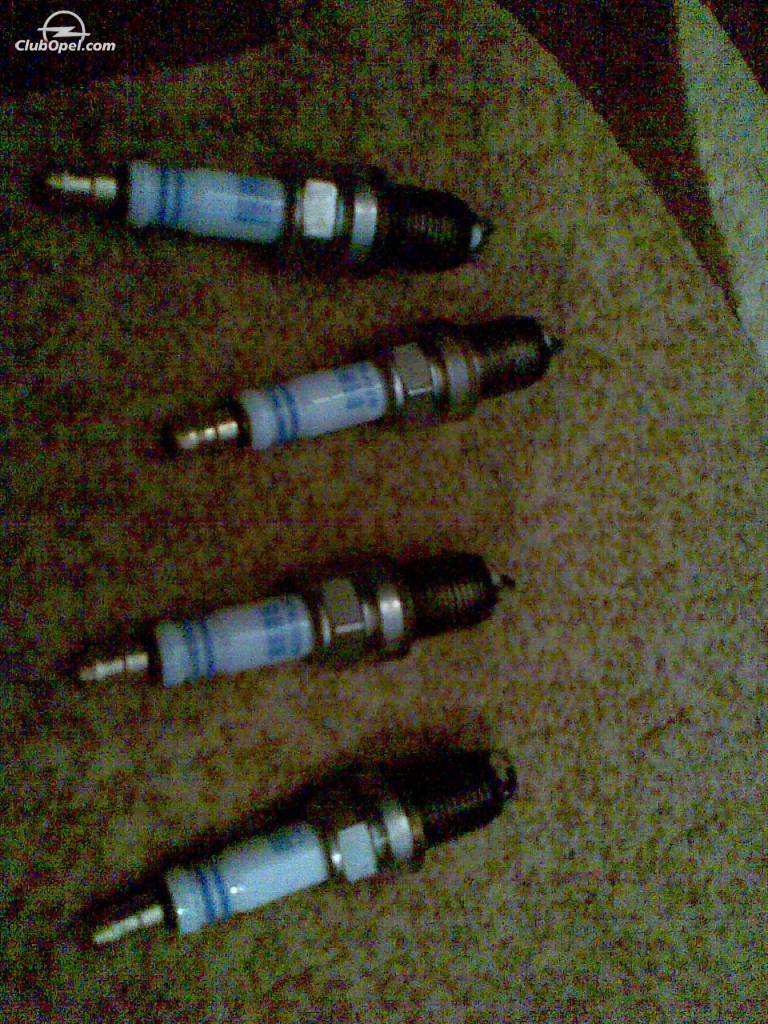

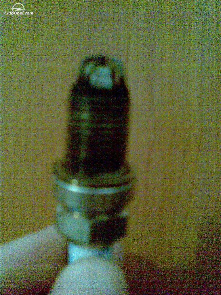

Azi am montat bujiile GM 12 14 000 (2 electrozi),pornirea din ce am vazut o ia la prima cheie fara sprit la acceleratie(am pornit-o doar 1 singura data la cald asta dupa ce am montat bujiile noi),bujiile vechi BERU folosite doar 400 km ERAU NEGRE SI UDE CU ULEI.Momentan nu mi-a mai aparut nici o eroare.
Masina merge bine din punct de vedere tehnic.
Acuma astept si ma gandesc sa ma duc la un service opel ca sa ii fac o diagnoza calumea la motor... ce ar trebui sa verific?
Am inteles ca se desface capacul de la axele cu came si se inlocuieste garnitura de la culbutori?(daca este cazul)pentru bujiile ude de ulei.
Ei iti pot spune daca ecu functioneaza in parametri normali?
Merge resetat?(asta in cazul daca el merge bine dar are cateva erori)
Scuze ca uneori pun intrebari cam aiurea dar e primul meu opel si incep sa ma documentez,sa invat.Si sper ca in postul asta sa aflu mai multe informatii ca sa stiu ce sa fac.
Pana acuma am schimbat la ea ulei GM,toate filtrele(bune),sonda lambda 2 (bosh),bujii GM,am scris si mai sus dupa ce am montat sonda lambda 2(bosh)a mers bine pe urma a inceput nebunia cu erorile.Am pus si niste poze cu bujiile(scuzati calitatea proasta,sunt facute cu nokia 6300 in casa)
