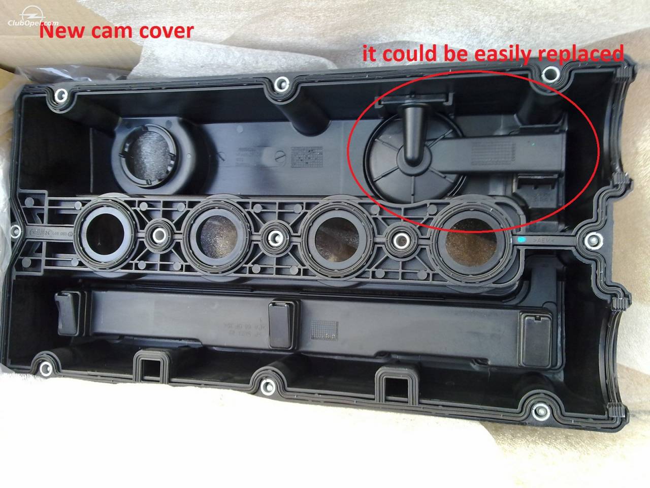

Am un Opel Astra H din 2006 cu motor 1.6 benzina model Z16XEP 77KW.
Pe langa consumul exagerat de ulei si prezenta acestuia in galeria de admisie, nu pot sa ii scot busonul de umplere cand merge motorul. Am inteles ca problema este de la regulatorul de presiune care se afla in capacul de la culbutori si am inteles ca fiind o problema comuna, au scos niste capace modificate sa nu trebuiasca sa le schimbi cu totul din timp in timp. Capacul meu este ca cel din imagine. Daca scot regulatorul ala incercuit in poza si il curat bine s-ar putea sa imi rezolve problema sau trebuie sa cumpar totusi un capac nou?

Il poti scoate doar prin distrugere. O sa gasesti membrana sparta. Apoi nu se mai poate monta la loc.
Iti trebuie alt capac

aceasi problema am avut-o si eu, consum fooooarte mare de ulei, am schimbat si simeringuri supape,iar la capac am incercat fel si fel de improvizatii desigur nicio ameliorare, Am schimbat capacul ghici ce! nu mai consuma ulei!

aici cred ca gasesti detalii la problema ta, daca scoti busonul cu motorul pornit sau joja motorul se va tura un pic cand va trage aer, la cald cand turatia va deveni instabila=supapa din capac cred ca e rupta

Multumesc, am rezolvat problema cu vacuumul cu un alt capac.
