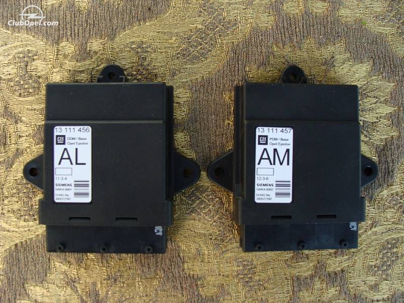

Modulele DDM sunt in portierele fata, daca nu incurc eu denumirile.
Later edit:
Uite o poza cu unele pe de pe o Vectra C. dezmembrata mai demult de mine, eu stiu ca astea sunt DDM-urile, sa ma corecteze cineva daca gresesc.

Ddm (driver door module) e pe usa de la sofer sub capitonajul interior.
Pdm (passenger door module) e pe usa pasagerului (pe facelift a fost elimimat, celelalte module ii tin locul).
