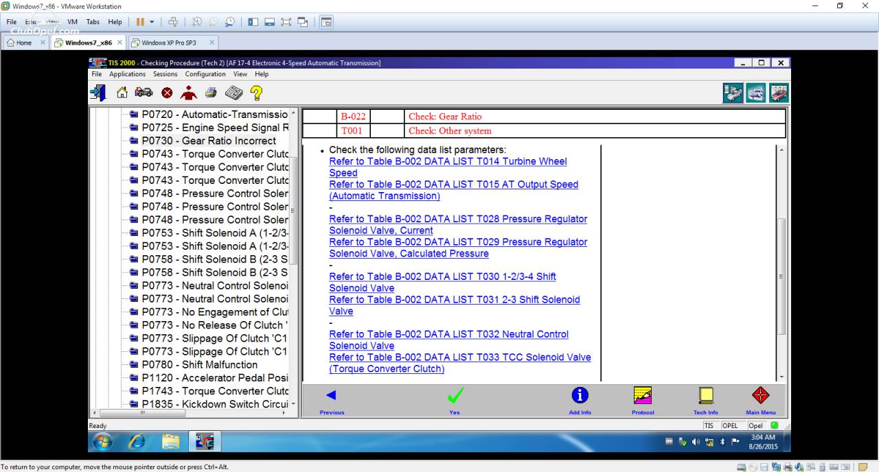

Salut, am pus masina din nou pe tester si azi imi aparea doar o sngura eroare (ieri am dus-o la o reprezentanta volkswagen si mi-au sters toate erorile) P0730 - transmission incorrect ratio, cei de la reprezentanta imi spuneau sa cumpar cutie si ECU voi ce parere aveti?

Mergi la un Tech2 si acolo de urmarit valorile pe tester exact cum scrie in poza din TIS pentru P0730
In functie de valorile parametrilor se va lua o hotarare ce este defect.
La o prima vedere pare blocul de valve defect...dar nu se stie niciodata....
Daca la capatul Tech2 e un meserias adevarat iti va da un diagnostic corect.
