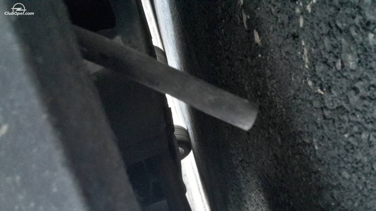

ajutati-ma va rog cu o parere: m-am uitat de curand sub masina (am lovit bara fata) si pe partea stanga a masinii, langa bara/pe bara este un furtun care nu pare ca este la locul lui, acum atarana sub masina.....nu stiu de la ce ar putea fi acest furtun...

salut, nu este un furtun de cauciuc....o scurgere ceva...

este pe partea dreapta (am gresit initial)...azi am gasit si celalalt capat care este scos de undeva si aici;
la final este furtun normal de cauciuc ,iar aici strangulat in cruce...nu-mi dau seama de unde este.
multumesc daca aveti vreo idee

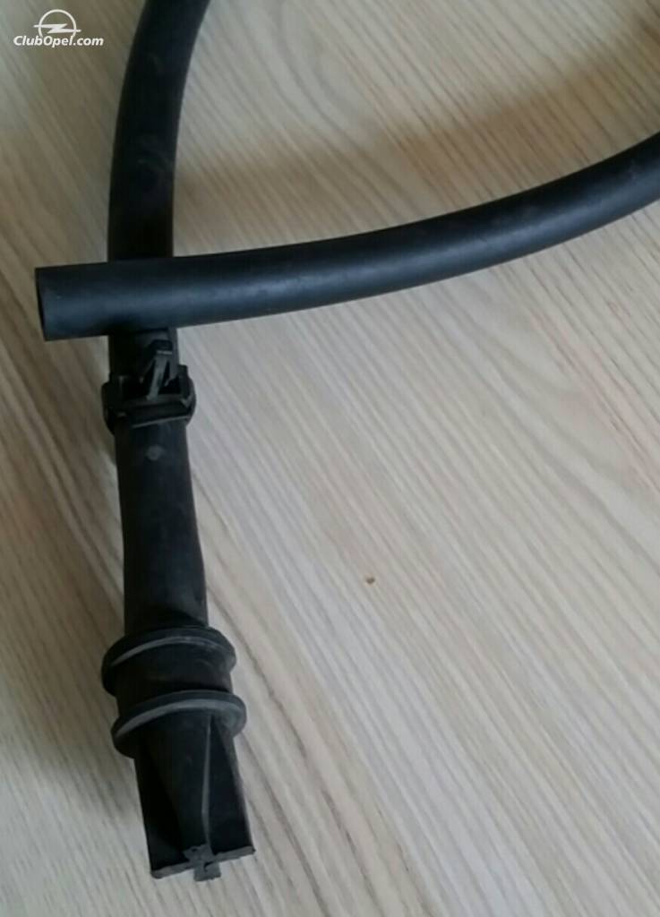

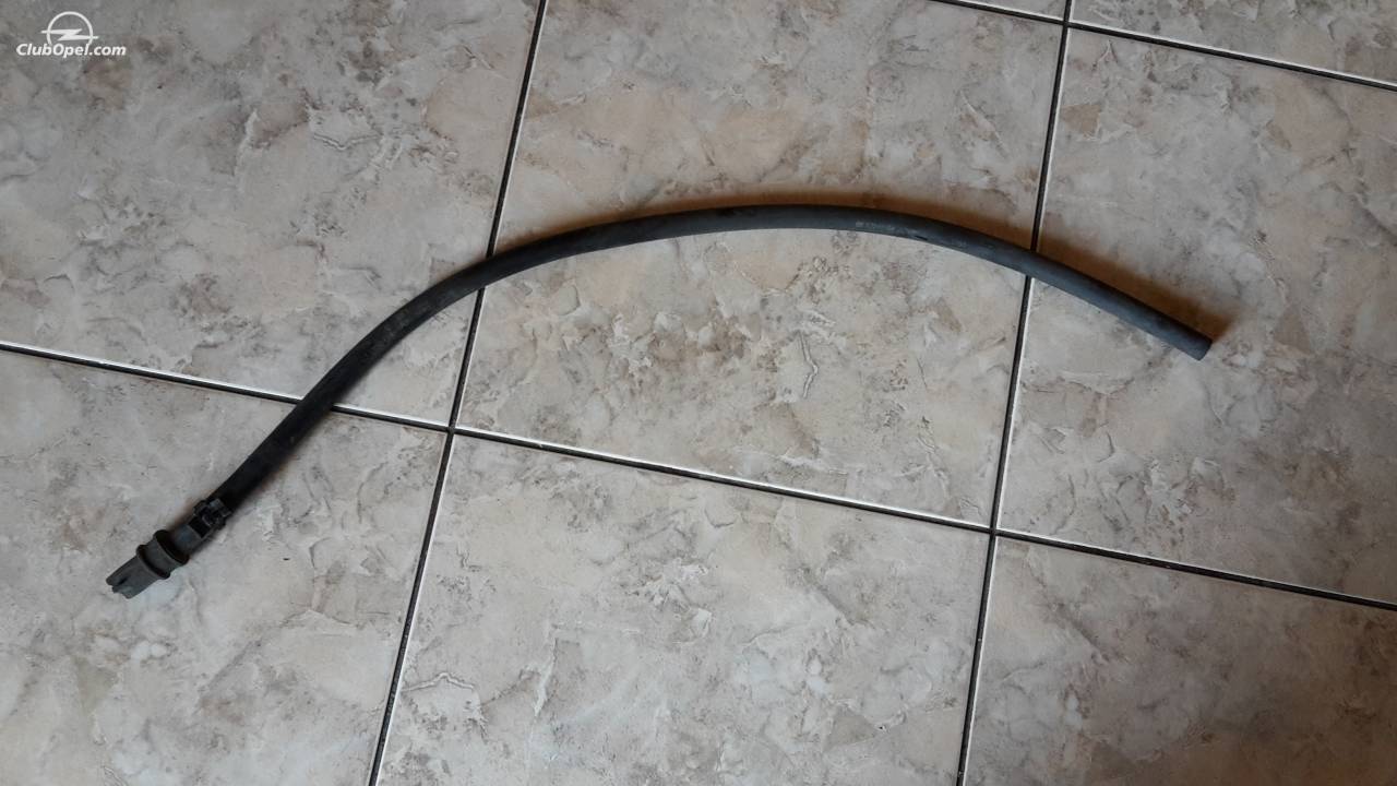

OPEL CORSA 1.3 CDTI, furtunul nu are niciun cod , atarna ambele capete,este prins la mijloc pe interiorul aripii....deci este scapt de undeva

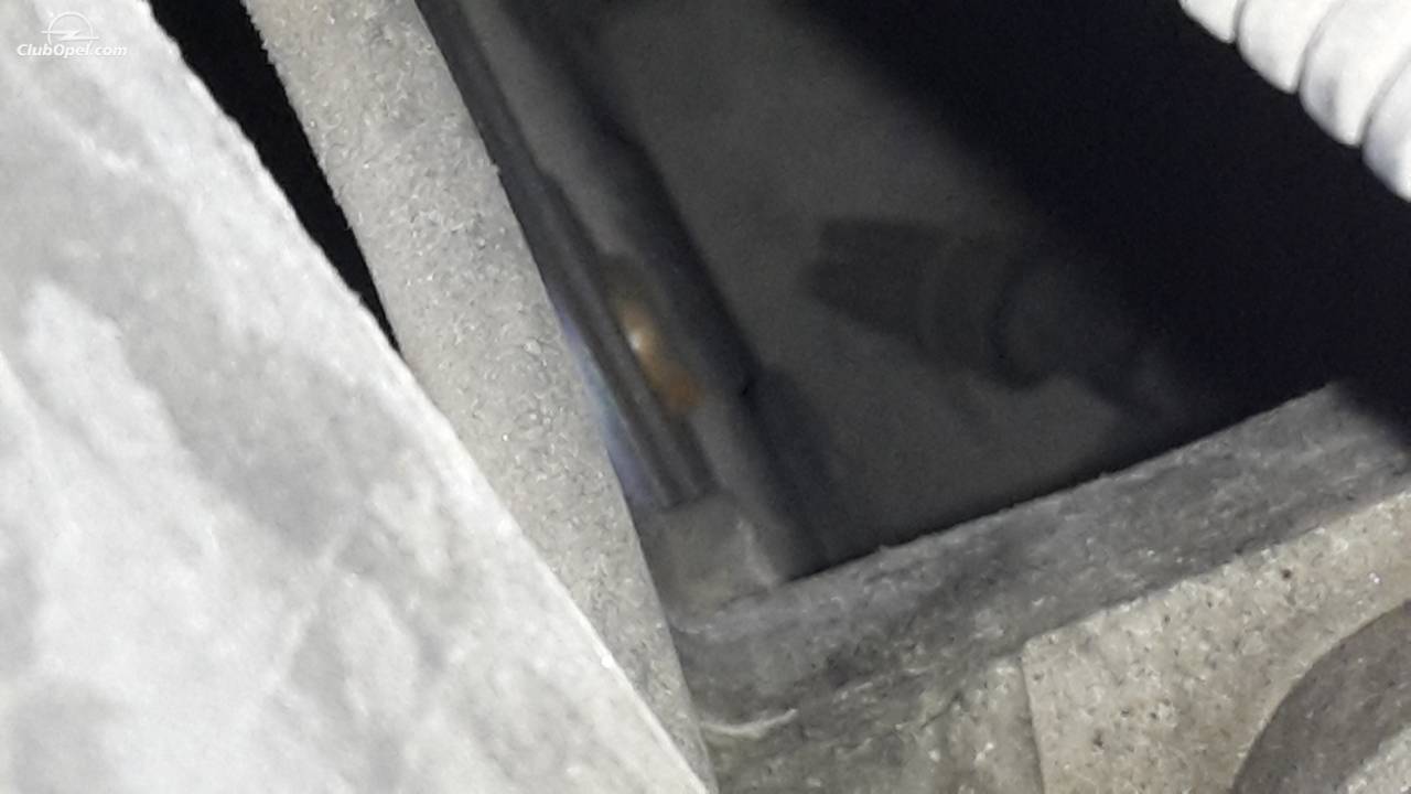

asa se termina sub bara:

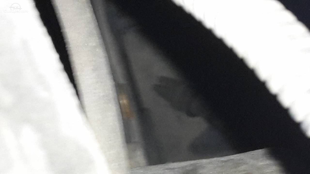

si asa este unde incepe/tot scapat :

L-am dat jos, are cod-ul GM 13241654..il gasesc ca tube drain.
  • catastefan
  • Mesaje scrise: 5,918
  • Masina: Corsa 2001 Z12XE

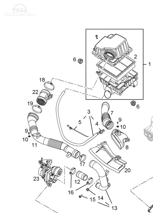

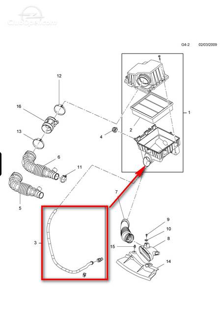

Vine de sub filtrul de aer ...

Dap....multumesc.

OK. am inteles ca un capat duce sub sau la carcasa filtrului de aer...
http://www.partsbase.org/parts/ope-834635/
Si capul acesta in + unde vine... prins sau ce rol are... DRAIN - scurgere, golire, drenaj.
Cred ca sta prins numai in Colierul de plastic cu autoblocare piesa nr.5 (probabil sa rupt) nu vad sa duca undeva...

am schimbat de curand filtrele, asa se explica si cum a iesit futunul...partea normala intra in filtru, iar partea cu mufa sta libera...daca se numeste drain....ma gandesc ca este pentru sucrgere.
