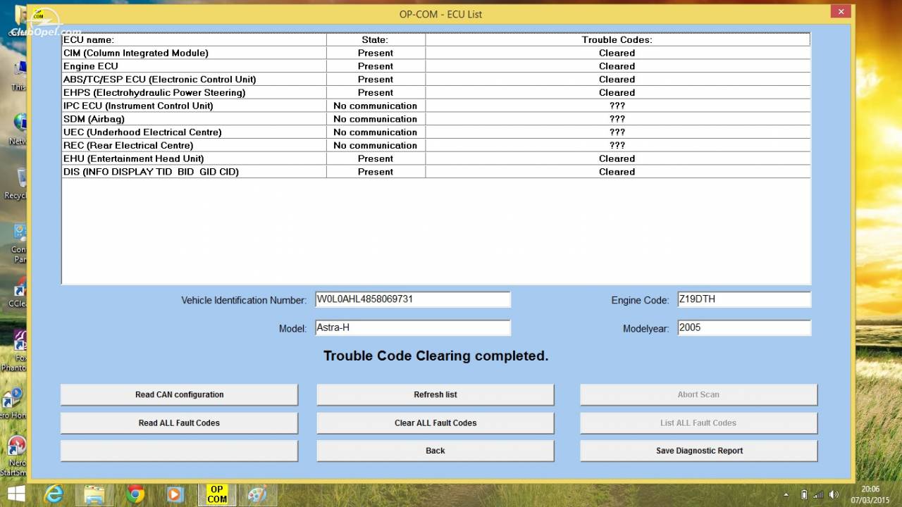

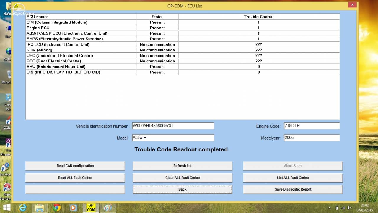

Salutare din nou ! Mai postez o data in speranata rezolvarii Smile
cam asta e ce apare in op-com!
U2105 - CAN-Bus no Communication with ECM (Engine Control Module)
(00) - Not present
eroarea asta reapare mereu. Sad
Va rog daca stie cineva ce ar putea fi ! Rolling Eyes

  • big_electro61
  • Mesaje scrise: 4,493
  • Masina: Astra 2008 Z13DTH
insignia a scris:Intra pe fiecare modul în parte si vezi care nu are comunicare.si ce coduri persista dupa stergerea lor
Citirea -ECU list-,arata calculatoarele cu problema aleatorie(1 cod memorat),calculatoarele ce nu au comunicare si calculatoarele ce functioneaza corect,referitor la comunicare(displai-ul si divertismentu,cu 0 coduri memorate).Eu banuiesc a fi CIM-ul,cu probleme,dar viitorul va confirma...
