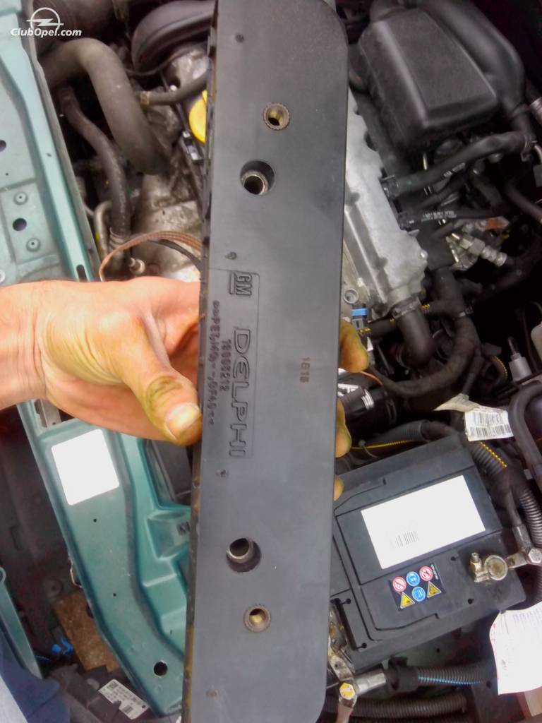

Salut din nou. Pana sa ajung la service, vreau si eu o parere. Este normal sa am acele puncte in dreptul fiecarei fise? Este cate o gaurica mica in plastic. Parca ar fi topit.
Asta sa imi fie problema cu opritul motorului in mers?

ar putea sa iti fure curent fisele. nu porneste greu la rece ?

Bujie in scurt , izolatie fise invechita/strapunsa/ calitate proasta , contactori fise in mediu umed.
De la un singur piston ,,vaduvit,, de cate o scanteie pierduta aiurea ,,la masa,, si prin bratele tale , nu-ti moare motorul ci eventual da cite un ,,sughit,, si merge ,,in 3,,.
La 2 pistoane ramase orfane de scanteie probabil iti da in ,,balbaiala,, .
La 3 clar , ai murit ! Smile
Chiar m-am uitat zilele trecute la fisele la benzinarul din familie , motor Zetec stau fisele intinse toata ziua pe metalul motorului , se ating si intre ele , ce mai , harmalaie totala - dar nu are curaj nici una ,, sa scuipe,, vreo scanteie.
Drept este ca le-am schimbat acum 2 ani si au fost cam 150 lei daca nu ma insel si nu pe original !
Ultima modificare facuta de Aries la Sam 23 Mai, 2015 7:42 pm

Scurt la bujie se intampla mai rar dar am patit si asta. De obicei fisele sint cele mai pacatoase pentru ca toate cooperativele din lume fac fise.
Ar merita si o proba cu o alta bobina de imprumut mai ales pentru a vedea cum merge masina donatoare cu bobina ta.

nu pe` da fisele se pot strapunge in timp de la uzura si nu te prea anunta cand o fac , ia-ti niste fise noi , da verifica si capacu de delcou

in pozele care le-am pus. nu stiu ce este prostia aia lunga, distribuitor de curent pe buji. dar stiu ca imi da curnet la buji. aia vine montata desupra bujiilor si este conectat la ECU. ma gandesc ca alta bobina de inductie nu mai am . Ori daca am unde se afla? la fise m-am uitat azi. are un fel de arc inuntru si izolatia pare intacta.
partea proasta este ca nu mai am cu cine sa fac un schimb. Ori astept testerul cand o veni peste 2 saptamani ori ma mai chinui cu ea.
Dar chestia este ca de cand am schimbat bujiile la 1 sapt a inceput problema. Si bujiile i le-am schimbat ca aveam eroare pe cilindru 2. Eroarea a disparut dar a aparut alta problema. Si bujiile sunt arse. Lucreaza bine. O sa schimb poate bujiile. Marti.

Lasa-l neaMichael , s-a incurcat si el. Capac delco este si pe F-uri. Smile
Un link total aiurea , la intamplare ca o impresie generala pentru preturi. Este si cu 300 si cu 800 lei Smile
http://www.expertpiese.ro/P...0-Bobina-inductie
Si ce crezi ca vei rezolva cu testerul ? Iti ,,va spune,, lucruri ce deja le sti si tu.

Cand patesc lucruri din astea tin un amic cu forta langa mine si ,,jefuiesc,, de pe masina lui tot ce se poate si ce face parte dintr-un sistem , le montez toate la mine si apoi incep sa demontez cate una inapoi facand incercari. Evident , acolo unde e posibil transplantul temporar si nu necesita manopera multa sau costuri aiurea.
Si daca ii dau amicului 50-100 lei +2 beri cat timp sta langa mine dar sint convins ca as pierde mult mai mult daca m-as apuca sa mi le cumpar pe rand sau daca m-as uita in oglinda sa vad cum incaruntesc ! Smile
In cazul tau as imprumuta bujii, fise, bobina , orice, de la altcineva sa vad ce se intampla.
