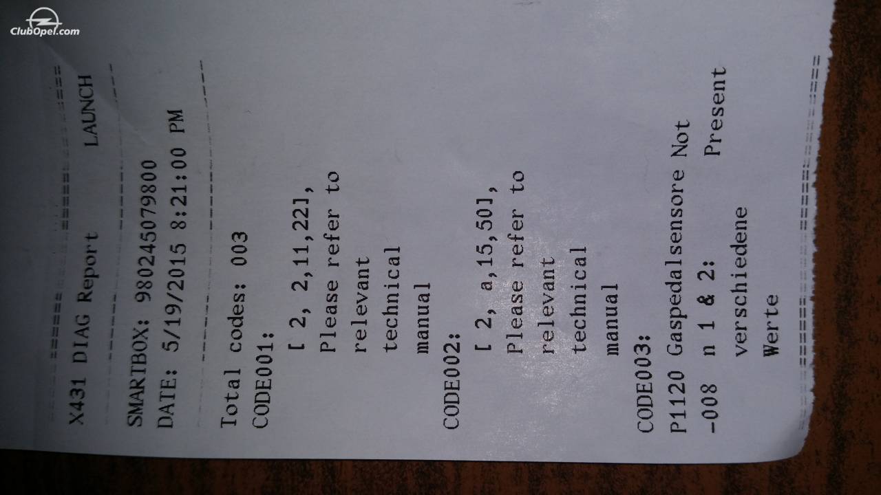

Salutare,am si eu o problema.
Astra G,2005/ Z14XE,1,4, 135,000 KM.
Martor masinuta cu cheia aprins si momente cand trage greu,am fost la 2 diagnosticari auto.
Cod eroare P1120 Gas pedal sensor NOT PRESENT n 1 & 2 .
Unul din mecanici mi-a recomandat sa schimb pedala de acceleratie .
Acum dupã ce mi-a fost curãțat EGR ,apar codurile P1120 și P1550,iar cei de la service nu știu sa i-mi spunã unde ar fi problema.
Mã puteti ajuta sau recomanda un mecanic priceput sa remedieze aceastã problemã? (bineînțeles contra cost,sunt din București S6)
A și încã ceva, distribuția și bujiile au fost schimbate la 50000 km și acum mașina are 135000. (Poate fi o cauzã? )
Mulțumesc anticipat.

P1120 și P1550...simptome de ECU.
  • suspended-9452
  • Mesaje scrise: 2,412
  • Masina: Astra 2016 B14XER
ecu defect !

n-ai mai postat si altundeva problema asta?
mari sanse sa fie calculatorul motor defect... se da jos si se trimite la reconditionat
dar mai intai verifica continuitatea firelor de la clapeta la ECU

da vezi ca si eu am postat codurile astea pe forum, catastefan mi-a dat o sugestie! probleme puncte masa motor, a fost intreadevar asa, am desfacut ,am curatat, am restrans, de cand am postat pana acum nicio problema.
Merita sa incerci si tu.

nu zic eu, l-am intrebat pe Dan Cuciureanu si a zis ca nu este ECU.
Atunci am postat la Coduri ECN unde mi-a fost dat raspunsul de catre catastefan ce-ar fi sa fac ...... treaba cu punctele de masa la motor.
Am facut cunform sugestiilor lui si de atunci merge brici.
Adica am deja peste 2000km efectuati.

adica ideea ar fi ca, inainte de a incerca reconditionarea ECU, sa verifici punctele de masa. E posibil sa rezolvi problema asa, si la costuri mai mici.
Daca nu merge, atunci incerci reconditionare ECU.

coty_iulian a scris:Mie mia aparut 0230 . Mi sa oprit de vreo 3 ori si am pus celebru fir legat de la releu la masa . Dupa 1 zi mia aparut 1122 si 1550 :-s aplic aceeasi intrebare cum masor punctele de masa ca nu is foarte mester . Cineva din iasi care ma poate ajuta . Multumesc
Nu le masori...desfaci surubul cureti papucul si unde vine el prins, strangi surubul la loc.
Asta e verificarea punctelor de masa.
Nu te costa nimic sa verifici...

Prima chestie e de vazut contacte prin mufe si alte fufe, papuci etc. se pot si masura daca stii cum. Daca nu se rezolva pasul doi este ECU dar si pedala sau altceva...
