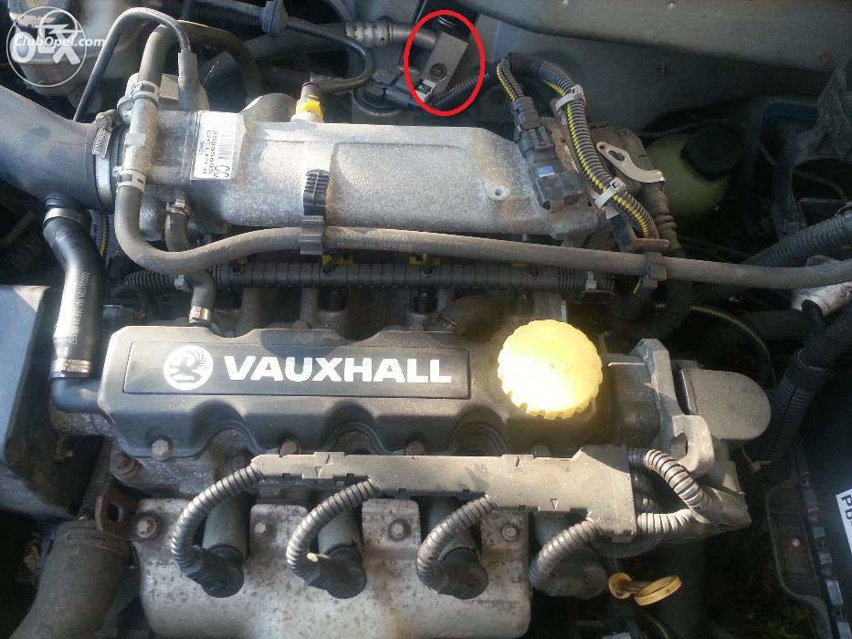

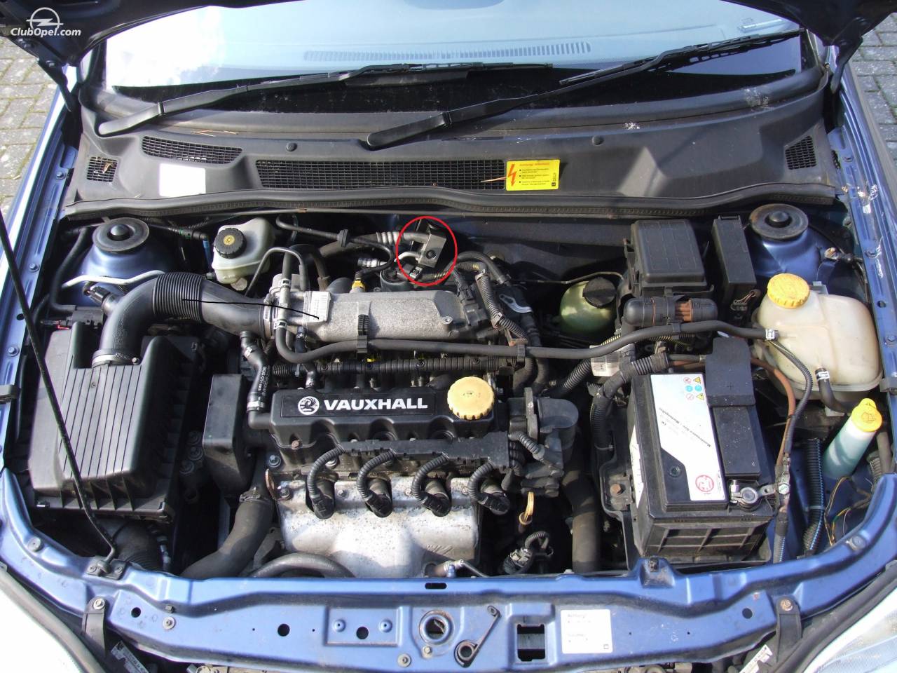

masina este astra g ,z16se , 2001 . tind sa cred ca este de la acel filtru care se afla pe radiatorul de AC. acum vreau sa stiu daca chiar sa fie de la acel filtru sa nu bage aer rece. cel din bord este greu de demontat si am zis sa incep cu ce e mai usor.
astept un raspuns de la vreun coleg care se pricepe
revin cu un edit.
aceasta "mufa" este acea supapa restrictoare ?
la mine la masina aceasta este in spatele motorului intra in habitaclu.
mentionez ca masina cand am luat-o acea supapa era umblat la ea , acele conducte nu erau bagate in ea si pierdea (aer) freon. am verificat-o cu aer .
mai este vreo supapa dupa ea ?

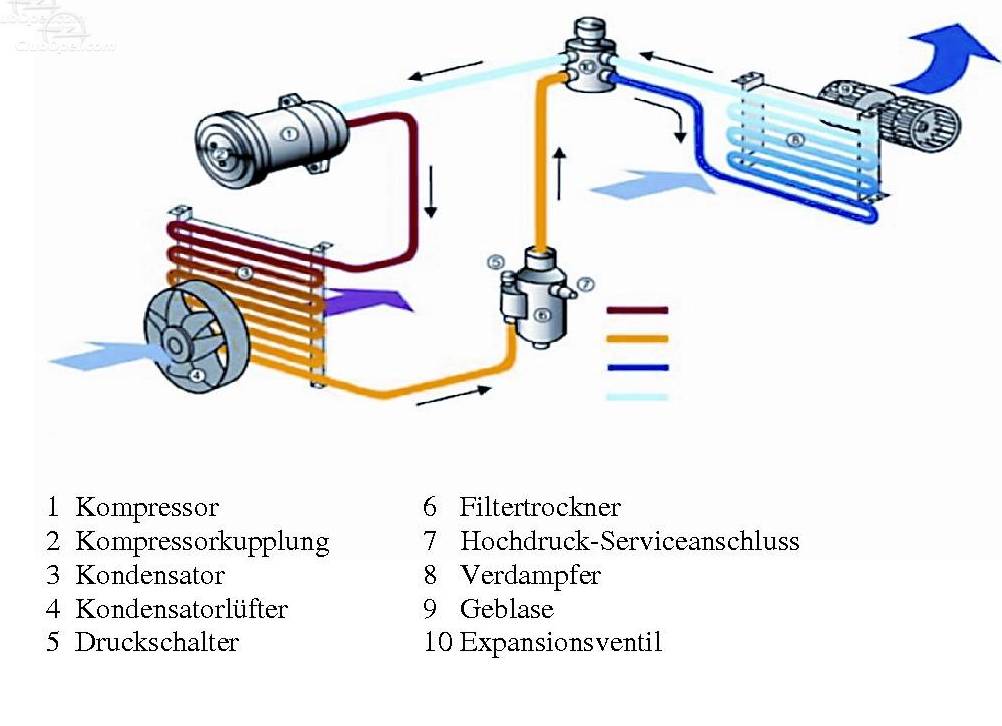

aici o schema de principiu
5-supapa de presiune
6- uscator
10 ventil de expansiune

salut mersi de schema. din cate vad din acea schema nu arata ca ar fi in bord nici o supapa restrictoare.
mai mult ca sigur acel filtru cauzeaza problema pe care o am.
daca schimb acel filtru sunt sanse sa mearga ?

nu,el este montat intre peretele care desparte compartimentu motor de interioru masinii si este,,,invelit,,, in burete se demonteaza tevile ce AC unde intra in masina si in spatele lor este supapa de expansiune

aham, acel ventil acum un an cand am vrut sa bag freon in instalatie era umblat la el, adica cele doua conducte nu erau pe pozitie si scapa aer cand am facut proba. posibil sa se fi defectat. si sa inteleg ca altceva nu mai am pana la radiatorul din bord. se poate verifica daca deschide acel ventil.

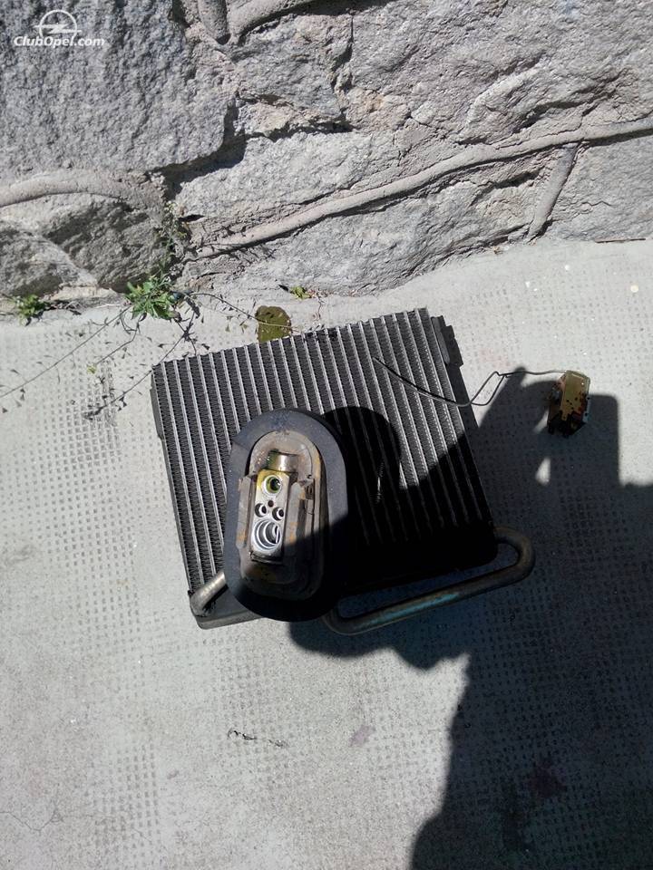

astazi am fost la mecanic (cu alta treaba) si l-am rugat sa-mi arate pozitia exacta a acelei supape.
am atasat 2 poze mai jos cu acea supapa.
intrebarea mea este :
gasesc aceasta supapa sa o cumpar separat de radiator.
daca cumpar de la dezmembrari cam ce pret are si o pot verifica inainte sa o pun pe masina
Supapa expansiune asa se cheama dracia....

Ia uitate aici si vezi daca e ceea ce ai nevoie.
www.epiesa.ro/supapa-exp...rts-158704740.htm

da asta este , ms de ajutor.
acum sa vad cum fac ca am niste obligatii (nunti) si dupa o schimb.
