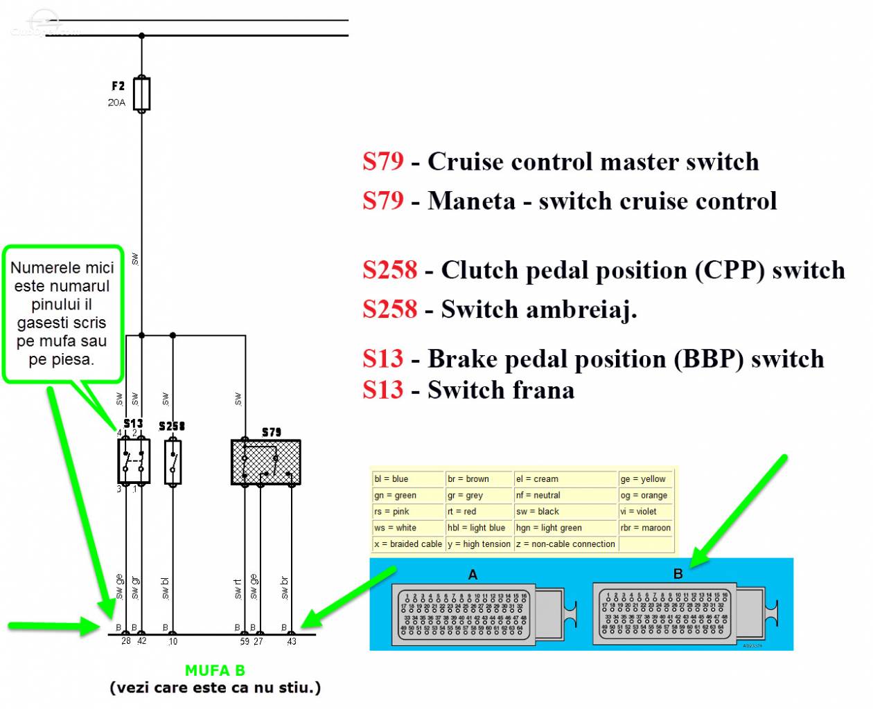

Buna ziua,am si eu o intrebare,am achizitionat o maneta de semnalizare cu butoane de tempomat de pe o omega b 2.2 dti si am montato la mine pe masina y22xe dar nu merge,ma puteti ajuta? am swich la ambteaj pedala de acceleratie este electronica,activare cu opcom am inteles ca nu trebe la omega b ce ar trebui sa mai verific? A si mufa manetei s-a potrivit perfect in mufa mea de sub volan cu 4 pini!
  • T.ion
  • Mesaje scrise: 3,454
  • Masina: Zafira 2001 Z16XE
Tempomat, Cruise control, Pilot automat| Omega B Y22XE
Asta este tot ce am gasit verifica ce legaturi lipsesc, spre mufa ECU | sau spre switch-uri | sau spre siguranta F2 20A.
Sper sa iti fie de folos.
Zoom Poza
Cu activarea nu am idee poate te ajuta colegi cu un raspuns.
Sa ne spui cum ai rezolvat, si poate niste poze bune (nu vrajala.)
Mersi.

Multumesc pt rapiditate si efort dar e cam pe chinezeste pt mine, am inteles ca difera placuta de sub butoane din maneta de semnalizare de la dizel la benzina, maine am un drum de facut pe traseul petrosani,simeria,sebes,sibiu,fagaras,brasov daca ma poate ajuta cineva cu o maneta de semnalizare de benzinar macar o proba sau adaptarea manetei pe care o am daca e posibil, as fi recunoscator...

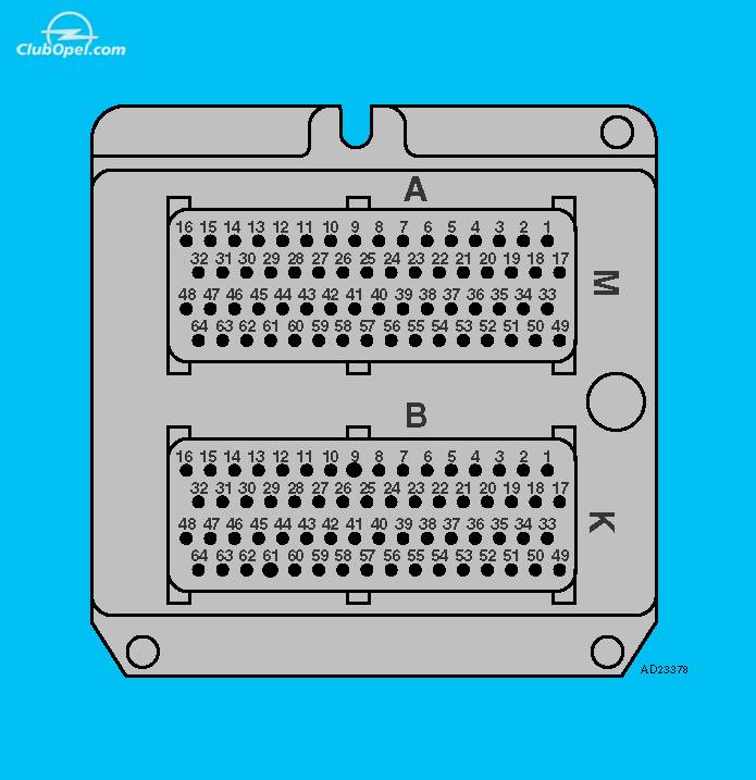

Si mufele la ECU | ca sa fie complet.
A - mufa M
B - mufa K

Da mersi am verificat merg firele la ecu totul e ok dar nu merge cred cã trebuie activat cu opcomul, revin dupã ce incerc!
  • T.ion
Curent de la siguranta [F2| 20A] are, dupa cum vezi toate switch-urile inclusiv switch-ul de maneta merg la siguranta [F2| 20A]
