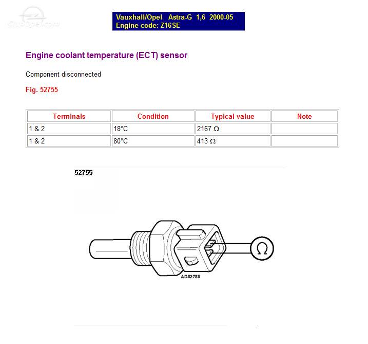

Multumesc pt rasp T.ion dar am fost la service si mi s-a spus ca nu e defect termostatul...as vrea sa stiu cati volti trebuie sa indice la senzorul de temperatura ca mie pe tester cand motorul era rece imi arata 2 si ceva volti iar cand se incalzea motorul imi arata 1,45 v deci asta imi cam pune un semn de intrebare....nu stiu cat ar trebui sa arate normal in volti acel senzor...oricum ast si alte pareri 😃
  • T.ion
  • Mesaje scrise: 3,452
  • Masina: Zafira 2001 Z16XE
Vezi in poza cat...

da,multumesc T.ion

Da asta e adevarat T.Ion dar am schimbat cel de al 3 lea senzor si anume cu unul original luat din dezmembrari pe proba ....si am mers 15r km cam asa...iar apoi aceeasi prbl....si am luat la purificat si masurat senzor si mufa care intra in senzor si imi da prea multi volti ci anume in jur de 3....nu e stabil mereu...oricum peste 2volti....si din cate am ciiti nu e bn ....ca trebuie sa dea in jur de 1.5 volti ....si banuiesc eu si mai mult ca sigur e ceva din instalatiea electrica sau si sper ca nu din ECU ceea sper ca sa nu fie de acolo....nush ce sa i mai fac...m a disperat....nu stiu ce sa mai verific...sigur senzori au fost buni si prbl e din instalatia electrica... 😢
