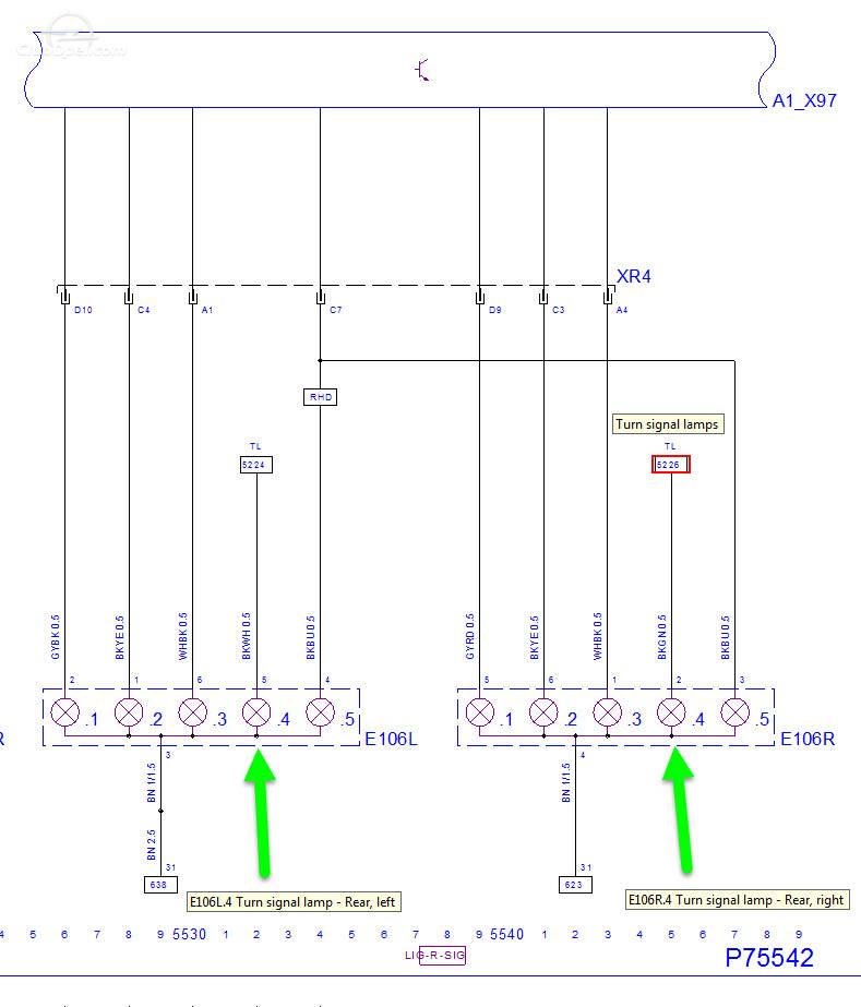

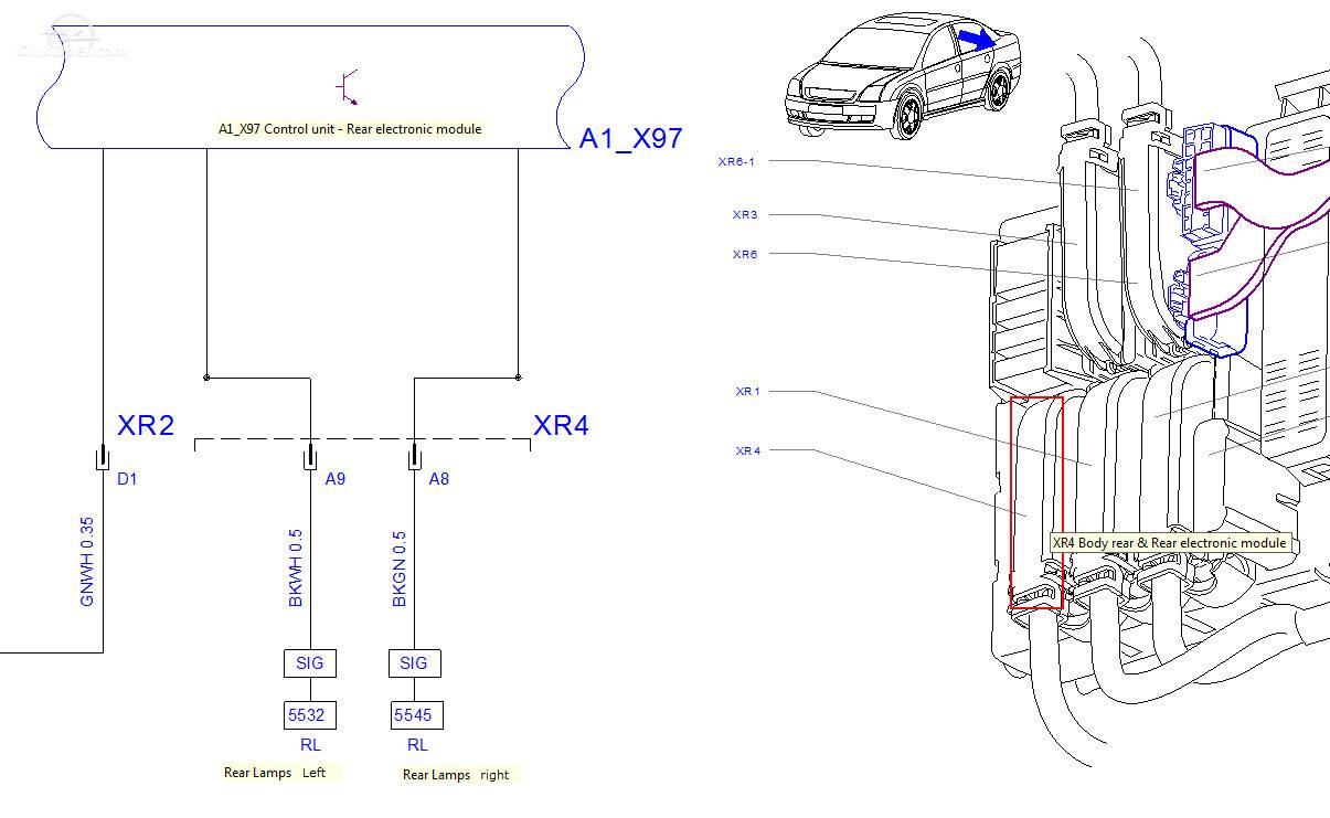

  • T.ion
  • Mesaje scrise: 3,454
  • Masina: Zafira 2001 Z16XE
Verifica care releu tacane cand semnalizezi stanga, si care cand semnalizezi dreapta incearca o rocada intre ele.
La mine a fost defect un releu de semnalizare degeaba tacanea el ca becurile nu mergeau (bineinteles ca suna diferit) asa ca am facut rocada cu celalant asa am gasit problema (stiu sunt masini diferite vezi si tu.)
Eu am tot cautat releele de semnalizare daca sunt la masina ta, dar nu am gasit nimic asa ca spor la cauta pe masina.
12v - Pe dreapta spate E106R bec 4 => fir BKGN - negru-verde =>> mufa XR4 pin A8............ de aici nu am idee unde merg.
12v - Pe stanga spate E106L bec 4 => fir BKWH - negru-alb =>> mufa XR4 pin A9...... de aici nu am idee unde merg.
BN maro - vine de la punctul de masa
Verifica si mufa XR4 in ce stare este, si continuitate fir de la bec 4 pana la ea pin A8.
bec 1 - probabil de pozitie.
bec 2 - bec frana
bec 3 - bec marsalier
bec 4 - bec semnalizare
bec 5 - bec ceata
Poate te ajuta cu ceva, spor la cautat sau mergi la doctor cu ea.

t.ion mersi mult pt informatie chiar mie de ajutor pozele chiar daca mi se par limbi straine 😊)))) azi ma duc sa verific mufa xr4 sa vedem... inca o datamersi... din pacate unde stau eu nu prea avem doctori ...tre sa merg cam 70 km pana la primul doctor( nu stau in tara) de aceea am apelat la voi ...multumesc si respect...
