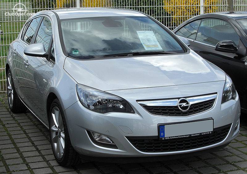

Salutate,
Tot am zis ca ma apuc de treaba,dar mai intati as vrea sa stiu daca are rost....si-a montat cineva ulterior proiectoare de ceata pe Astra J ? Ce costuri si eventual ce modificari necesita ?

probabil ca ai modelul facelift pt ca nu am vãzut primul model fãrã proiector ceata.din ce am vazut iti trebuie carcasa de proiector care sa cuprinda si orificiul pt ceata.sunt curios daca si la astra j 2010 se pot pune proiectoarele cu semnalizarile de pe modelul facelift,poate mã poate lamurii cineva... 😊

Si la primele modele sunt variante fara proiectoare, de ex:

Tocmai am cumparat un Opel Astra J din 2010 si am observat ca nu are buton pentru pornirea proiectoarelor de ceata.....La alte marci, in loc de proiector este pusa o bucata de plastic, la acest model pare a fi proiector.....Aveti idee daca exista si cablaj? Se poate monta ulterior?
Multumesc mult!

Cel mai probabil ai versiunea entry de Astra J (cea fara comenzi pe volan si display mic pe consola centrala) care nu vine cu proiectoare de ceata. Acel bloc optic din bara contine la tine doar semnalizarea, fata de versiunile superioare care au 2 becuri (semnalizare + proiector).
Din cate se pare, poti sa le schimbi cu blocuri cu 2 becuri (cel mai ieftin am vazut la 160 bucata), se potrivesc in bara. Mai departe nu stiu daca ai cablaje pt proiectoare, du-te la un atelier electro (de ex. cele care monteaza alarme auto) si te rezolva sigur, iti monteaza si un buton undeva pe consola.

Ai perfecta dreptate, am ramas surprins sa vad ca nici proiectoare nu are(pe langa lipsa BC, lipsa comenzi volan, display mic pe consola, lipsa difuzoare spate si multe altele).....Dar masina este cumparata deja si daca o sa fie fiabila, asta este cel mai important....Imi poti pune un link cu acel bloc, te rog? Sa imi fac o idee despre cum arata.

salutare , ai mai reusit sa iti montezi proiectoare ?

eu mi-am montat proiectoare desi nu aveam ! toata investitia m-a costat 650 lei cu tot cu proiectoare bloc lumini, becuri ceata si manopera la electrican !

Nu aveam niciun cablu , s-a facut montarea proiectoarelor separat . la blocul de lumini in stanga era o gaura mica ... nu stiu ce rost avea aia . dar mi-a pus acolo un buton mic rosu ca se potriveasca cu decorul luminilor din bord si ambientala . si functioneaza odata cu faza scurta , sau si pe pozitii . pe lumini de zi nu stau pornite. si se sting odata cu celelalte lumini automat !

Ok , am crezut ca ai montat ca in fabrica la instalatia masinii si de aceea te-am intrebat pt.ca stiam ca e complicat ,masina nu are cablaj ,buton in bord ,trebuie activat cu testerul modulele care se ocupa cu luminile si ecu si in plus cred ca mai trebuie si ceva componente electronice ,niste tranzistori care au rol si de releu care nu sun montati in modulul de lumini la masinile fara proiectoare. Deci cam complicat.....Tu acum ai proiectoare dar nu vei avea eroare de bec ars ,ai facut exact cu am facut si eu pe vremuri la batrana Dacie ,am tras fire ,releu si buton in bord si gata aveam proiectoare .Acum sper sa ai probleme pe la Rar cu modificarea .Thanks.
