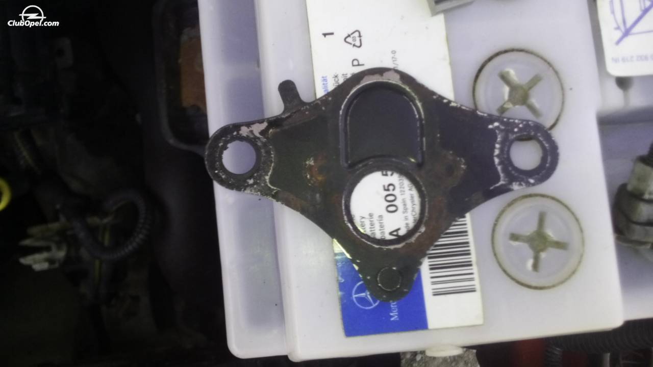

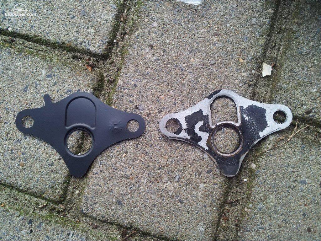

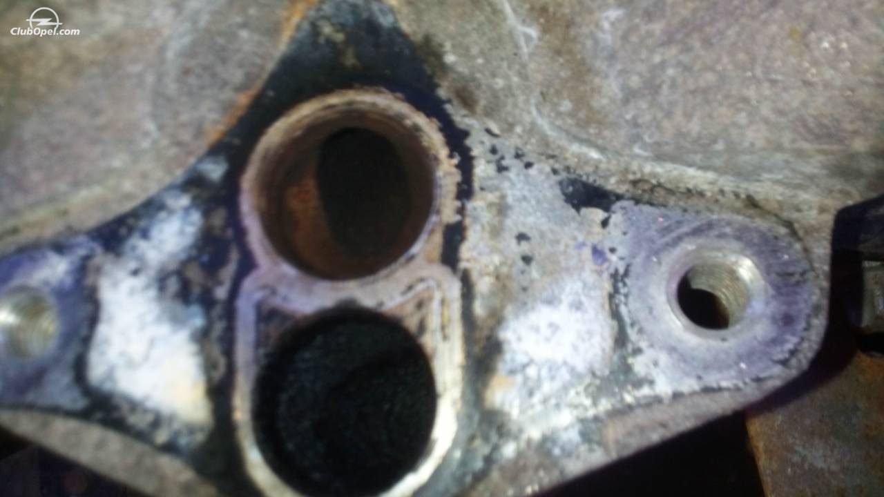

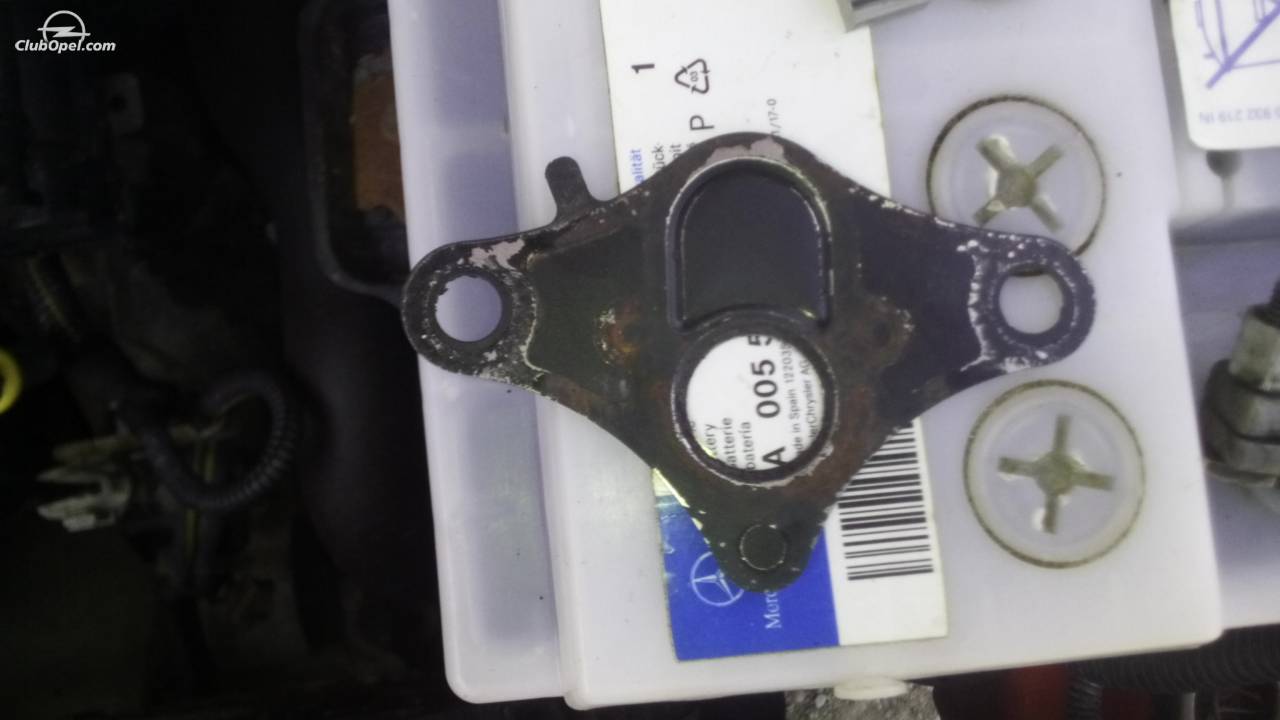

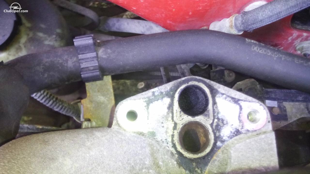

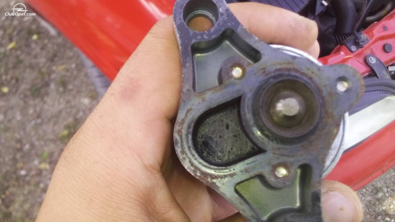

Masina in cauza este un Astra G 2002 z16se. Se vaita de consum mare si ca la pornire masina se tureaza pana la ~2200 RPM dupa care scade. Buun. Zic sa curatam EGR si clapeta de acceleratie ca prima si cea mai simpla operatiune. Cand am desfacut EGR am ramas masca. EGR pare a fi anulat. Garnitura lui nu are gaura decat in locasul unde vine pistonasul, cealalta e acoperita. Intru pe forum si citesc postul lui dancuciureanu din sectiunea Agila, si ma apuc de probe. Cu contacul pus, intre pinul 1 si 5 in mufa nu exista 12V. Probez EGR cu fire de la baterie, de neclintit. Pornirea e normala(in afara ca se tureaza mai mult decat normal), relantiul e normal, motorul merge rotund,trage bine toate ok, doar consum cam de 9 l/100km in regim de 80% extraurban. Din ce am dedus eu, EGR pare a fi anulat si din soft din moment ce e blocat, tensiune la mufa nu exista, garnitura acopera unul din orificii, EGR se vede ca nu a lucrat de mult timp deoarece e curat-ruginit, nu negru, dar totusi motorul merge bine. O sa atasez si niste poze sa va dati seama de situatie.
Intrebarea intrebatoare : Intradevar EGR e anulat din soft? Infulienteaza in vreun fel consumul sau turatia ridicata la pornire? El nu a umblat niciodata acolo, nici nu stia ce e acel "butoias"cum ii spune el, deci daca e anulat e anulat ori de neamt(fac si ei dastea?) ori de samsarul de la care a luat masina, ceea ce nu m-ar surprinde.

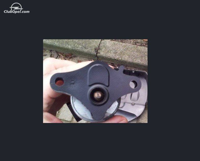

Prin exact aceasi situatie am trecut si eu acum 2 luni! Am gasit tablita blind la EGR si anulat din soft! Cu op-com pe el in mers, in orice regim de lucru, EGR ramane cu starea INACTIV, comanda 0, feedback 0.
Majoritatea m-au sfatuit sa il las asa, dar ceva ganduri tot ma bantuie!

Dupa cum spunea si dancuciureanu in sectiunea Agila, EGR primeste tensiune de la 0 la 12 V. Dupa ce am mai "sapat"pe forum am certitudinea ca EGR e anulat din soft. Din ce am vazut, dancuciureanu recomanda sa-l las asa, deci asa va ramane. Acum sa vedem cum evolueaza consumul, la clapeta am gasit "gaurica minune" cum ii spunea cineva pe forum infundata si am desfundat-o. Am curatat si clapeta care avea depuneri destul de groase de ziceai ca e vaselina. Despre consum nu cred ca atata consuma, nu are cum sa consume mai mult ca a mea tinand cont ca asta e z16se hathback si a mea e z16xe caravan, si asta chiar nu o calca. Totusi consum de 9 in regim 80%extraurban e foarte mare pentru 1,6 tinand cont ca acum 2 ani a scos in drum spre mare la o viteza constanta de 120 consum de 6,5.

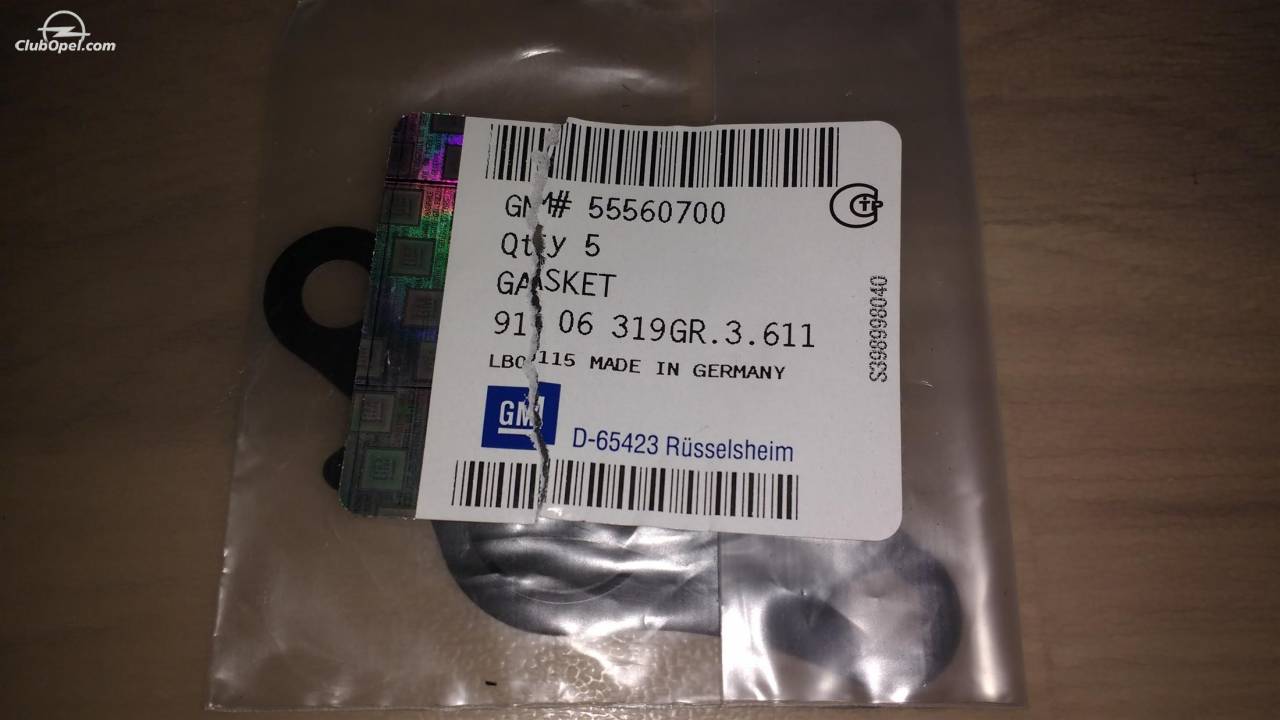

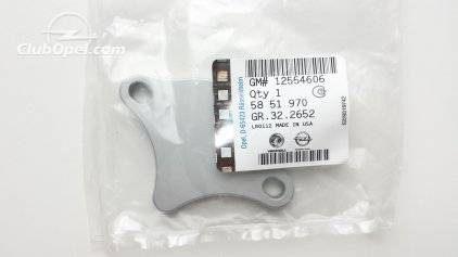

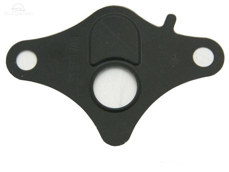

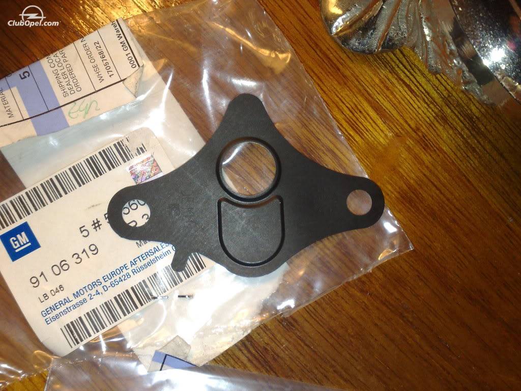

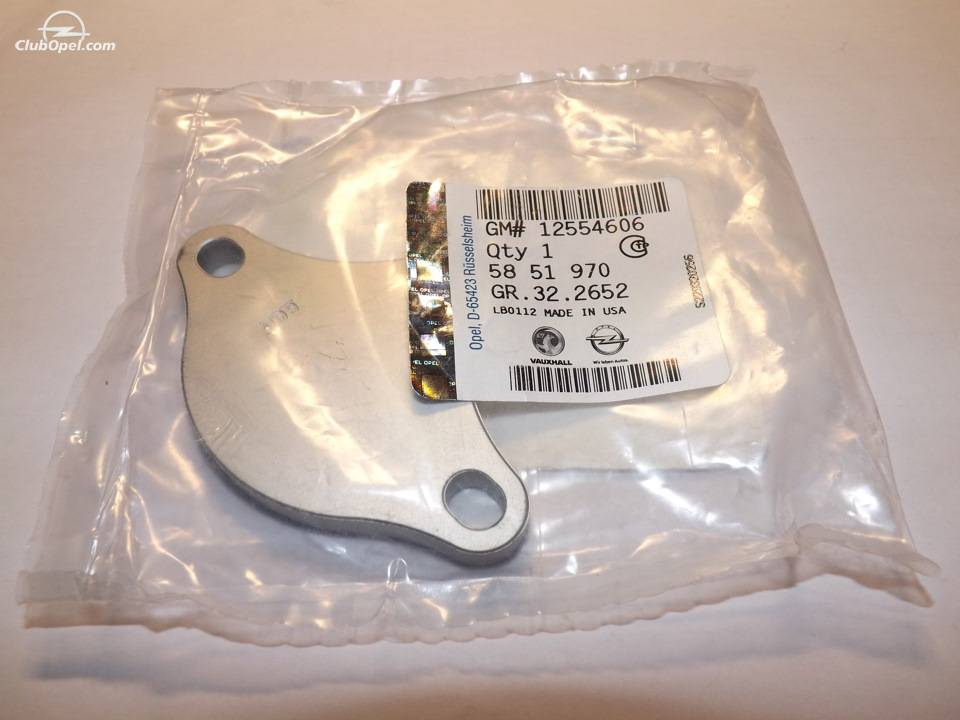

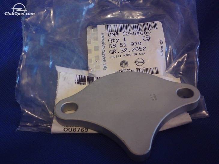

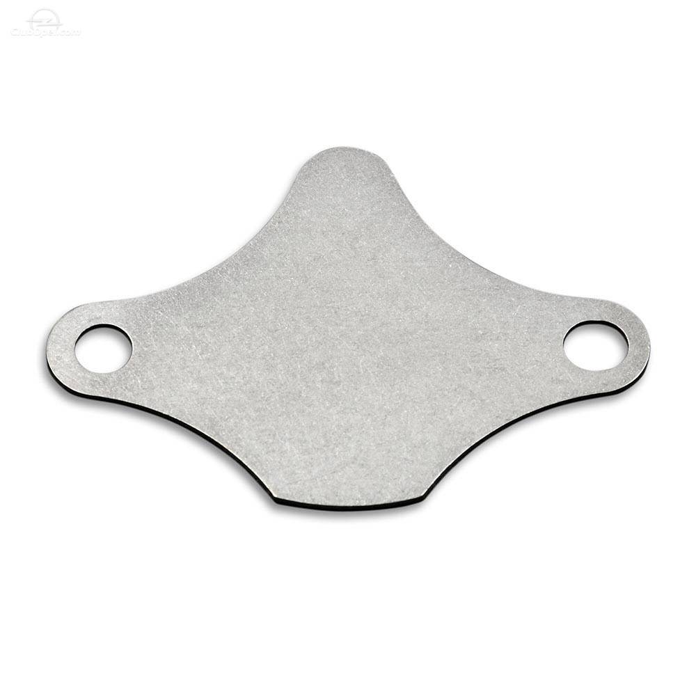

Am gasit codul la tabla aceea de sus.
55560700 | 9106319
12554606 | 5851970
<= sau puteti face si singuri din tabla 2-3mm.
