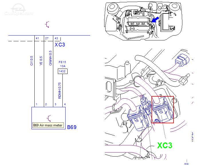

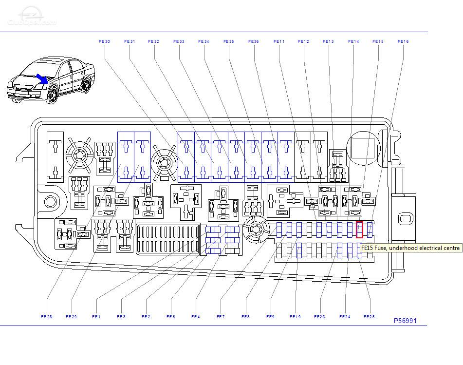

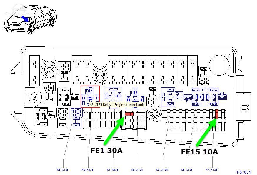

Din ce vad pe schema, apare si o siguranta FE15 de 10A - verifica siguranta daca exista.
Pin 41 Intake air temperature (IAT) sensor | firul GY (gri)
Pin 27 Mass air flow (MAF) sensor | firul YE (galben)
Pin 43 Mass air flow (MAF) sensor | firul GNWH (verde-alb)
Siguranta FE15 de 10A | firul RDWH (rosul-alb)
La Pin 1 (ECU pin 41) cu contactul pus 1.9v
La Pin 2 (ECU pin 27) cu contactul "0" | cred ca este firul de masa. | se verifica daca este masa pe carcasa ECU.
La pin 3 (ECU pin 43) cu contactul pus valoare este "0" | la relanti 0.8v | cu accelerare la relanti 4v
La pin 4 - 12v daca vine de la siguranta | Siguranta FE15 de 10A | firul RDWH (rosul-alb)

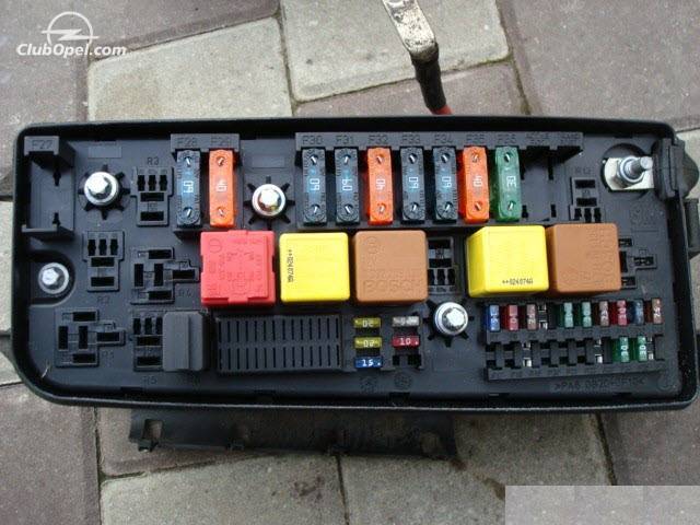

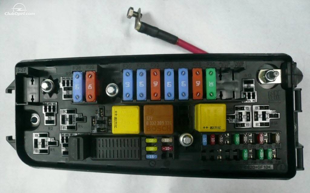

Verifica si releu de la ECU (motor) cred ca siguranta FE15 vine de la el. - nu cred sa fie el altfel erau mai multe erori.
Siguranta este posibil sa fie arsa sau nu vine curent la ea.
Vezi daca la siguranta FE15 daca vine curent cu contactul pus/sau pornita nu stiu sigur.
Verifica si sigurantele principale apare una de 30A verde cred, inainte de releu.
Ca sa masori folosesti un bold, sau agrafa pentru hartie, o bagi prin spate la mufa si masori.
