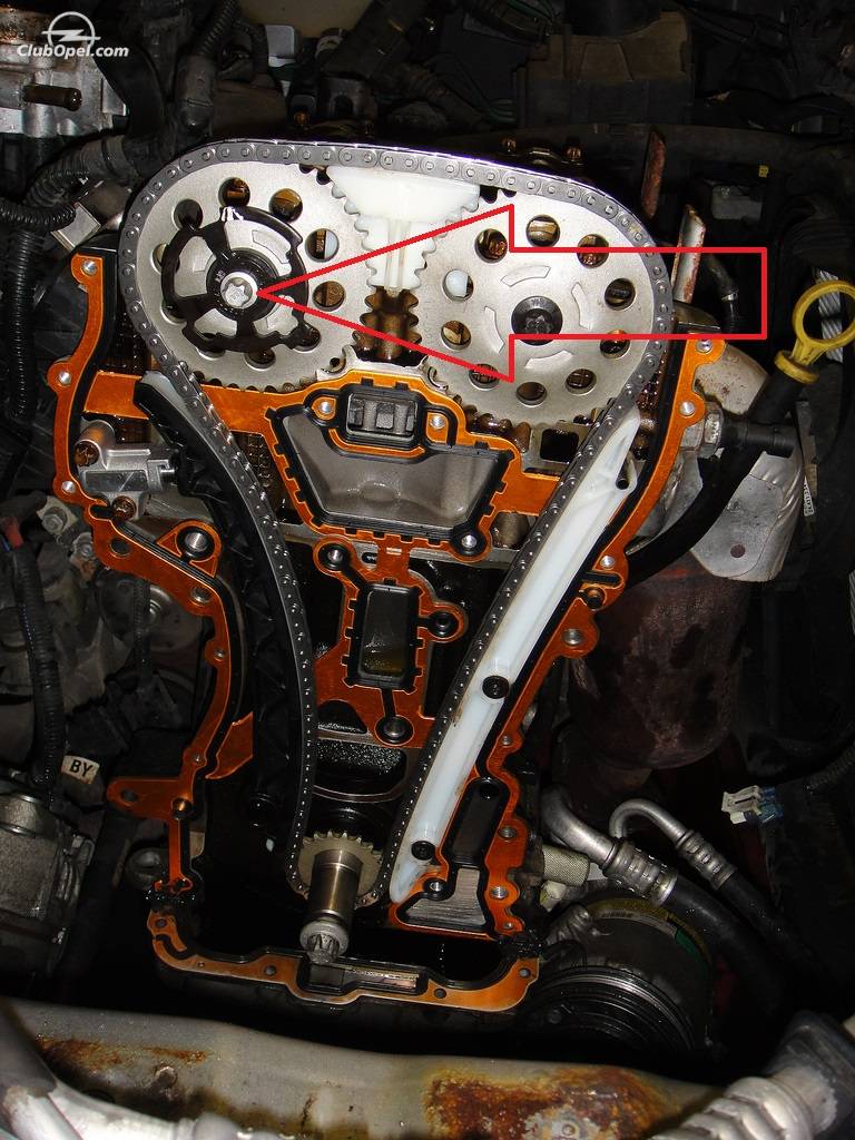

Salut, azi am fost cu masina un opel astra g din 2001 motor z12xe sa-i schimb distributia deoarece avea tacanitul specific. Am cumparat kit-ul "febi" + garnitura 400 ron si am fost la service, dupa ca a desfacut distributia mecanicul a obsevat ca acel surub de la axul cu came (cel din partea stanga unde se afla discul acela cu fante pt senzorul axului cu came) era un surub obisnuit, fara gulerul acela pe care-l are surubul original. Omul a fost de buna credinta si m-a sunat sa-mi spuna sa fac rost de un surub. De unde naiba sa iau eu acel surub ca initial am vrut sa iau kit-ul cu toate suruburile si pinioanele la 650 ron dar vanzatorul a spus ca nu are rost sa dau banii si pe suruburi si pe pinioane ca sunt mai bune cele vechi, originale si nu-l aveau nici pe stok pe cand pe cel fara suruburi era pe stok.
Acum va intreb, nu cumva are cineva de la vreun schimb acel surub? Se poate sa-l trimita cu curieratul la mine? Platesc surubul + transportul. Multumesc!

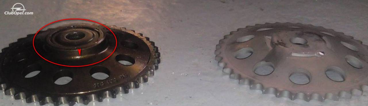

catastefan a scris:Aici se vede diferentã între pinioanele vechi si noi
https://www.clubopel.com/vie...p=1816402#1816402
Daca pinioanele sunt asa oare suruburile cum sunt. - eu unul as merge pe unul din dezmembrari, asa si o treaba.

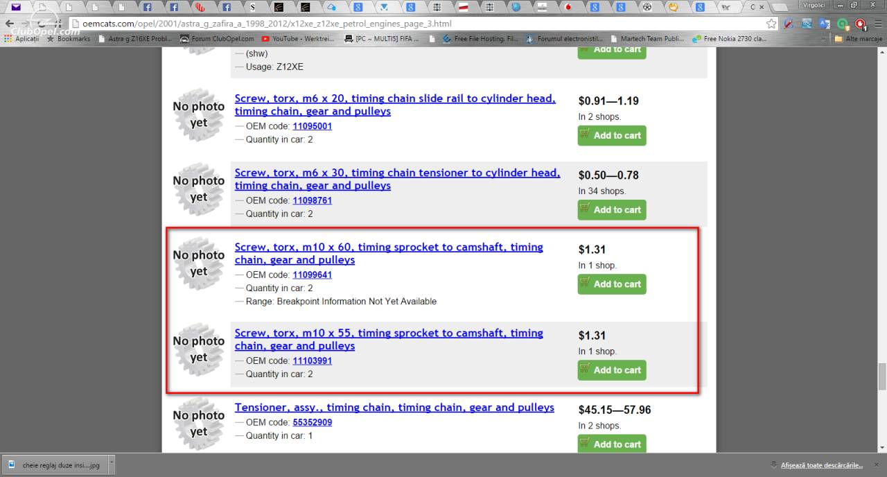

Nu sunt acasa sa am acces la EPC.....
In poza aia am aratat diferenta dintre pinioanele de tip vechi si cele de tip nou....adica gulerul ala marcat cu rosu.
M10x60 vine la admisie
M10x55la vine la evacuare
