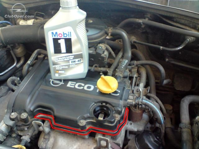

Buna ziua! Am o Corsa C cu motor z10xe si am o scurgere de ulei pe la capacul culbutori sau techeti, nu stiu cum se numeste exact, atasez o poza pe unde anume. Ce fel de garnitura trebuie schimbata? Imi puteti spune un cod si ce as mai putea sa schimb sau sa verific daca desfac capacul?
  • Shiva
  • Mesaje scrise: 1,978
  • Masina: Corsa 2002 Z12XE
24403772 6 07 499 gasket, cylinder head cover.
Mai poti verifica suruburile de prindere a axelor cu came daca nu s-au desfiletat si daca distributia trebuie schimbata (vezi mai multe detalii pe topicul dedicat de pe aria Corsa si Agila).

Azi am terminat cu schimbatul garniturii si am avut timp si de curatarea calapetei de acceleratie. Mizeria pe clapeta nu era foarte mare iar sub capacul tachetilor am gasit mizerie moderata fata de unele cazuri care le-am vazut pe forum.

I-am facut un teste de vreo 2 km, nu se vad scurgeri, dar dupa ce voi face ceva mai multi km voi scrie pe forum pareri, dar chiar nu are de ce sa mai curga, la mine vechea garnitura era praf, nu mai era elestica, cauciucata, era deja gen plastic, am scoso de pe capac pe bucati, ca toata s-a rupt.

Am facut ceva km de cand am schimbat garnitura si nu mai sunt scurgeri, nici nu ma asteptam sa mai fie decoarece dupa cum am scris mai sus granitura veche era casanta (plastic) si nu mai avea proprietatile initiale.
