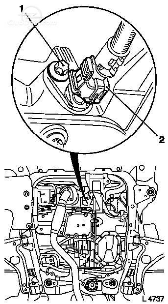

Cred ca senzor arborelui cotit. | Senzor impulsuri arbore cotit.
Din ce scrie aici "new O-rings" probabil este copt si trebuie schimbat.
http://workshop-manuals.com...ll_%28z_16_se%29/ a scris:Crankshaft Pulse Pick-up, Remove and Install (Z 16 SE)
Remove
Disconnect wiring harness plug (2) from crankshaft pulse pick-up.
Remove fastening bolts (1) and remove crankshaft pulse pickup.
Install
Insert crankshaft pulse pickup with new O-rings and attach with fastening bolts.
Connect wiring harness plug to crankshaft pulse pick-up.
Poate ne ajuta colegi cu o traducere mai buna - "Crankshaft pulse pick-up"

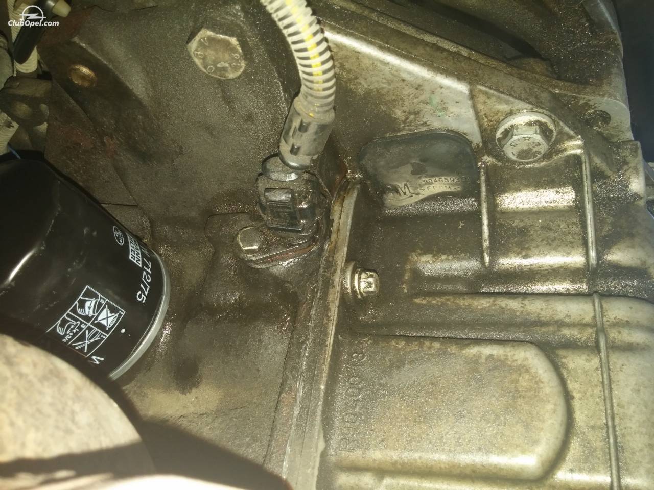

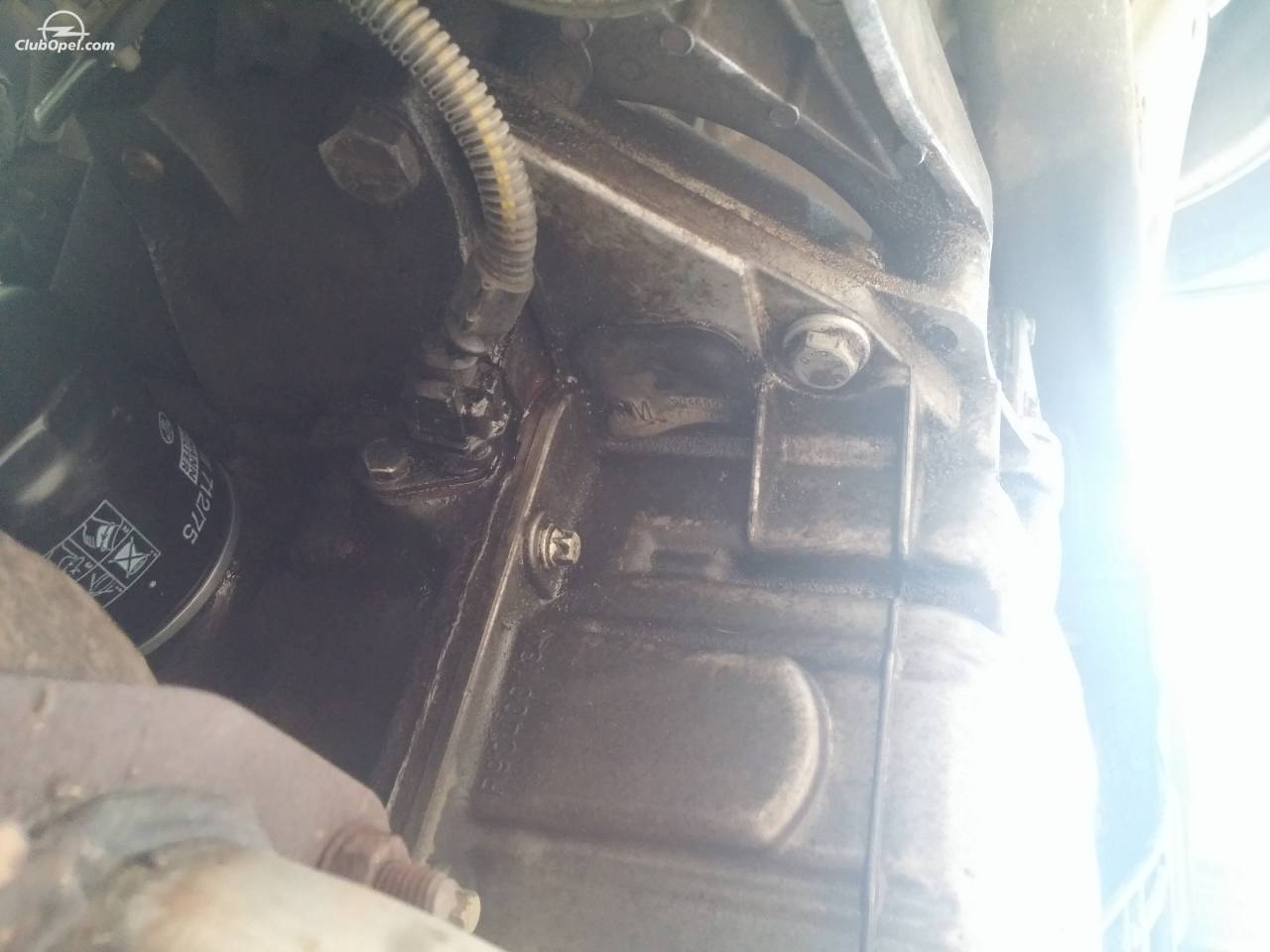

vad ca discutia este foarte veche. am aceeasi problema la un astra g 2002 1.6 8v z16se . cum s-a rezolvat prolema despre ce senzor este vorba ? si cat a costat (nimeni nu stie de la ce este am intrebat toti mecanicii)
  • T.ion
  • Mesaje scrise: 3,454
  • Masina: Zafira 2001 Z16XE
Pune si tu niste poze de jos la baie pana sus la capac, si pe lateralul motorului in dreapta, marginea capacului de sus. - sa vada si colegi.
https://www.clubopel.com/vie...p=1449188#1449188 - cum este aici.
https://www.clubopel.com/viewtopic.php?p=1753672
Poate te ajuta.
