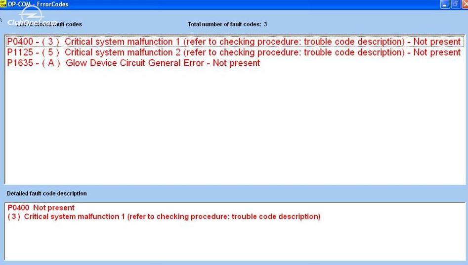

Astazi am bagat masina pe tester si mi-au aparut 3 erori... nu stiu sa le interpretez prea bine. Tin sa precizez ca valva egr este functionala, deoarece inainte de tester am fost la un mecanic , i-am povestit simptomele masinii iar el a scos valva pentru a o verifica si curata. Apoi la indicatiile lui, am fost la o cunostiinta de a mea cu tester ,,, se poate vedea in poza ce erori sunt... Un coleg amabil care ma poate ajuta cu interpretarea lor?

Am avut si eu problema asta la Y20DTH si am rezolvato cu un spray de contacte. Curata toate contactele mufelor motorului. In special cele de la electrovalve. Dar daca o faci curatele pe toate. Iti va merge.

EGR`ul este intact si perfect functional, asta daca te referi la faptul ca ai vazut p0400 in poza de mai sus. A fost desfacut , curatat , verificat si montat la loc. Pe tester in momentul de fata p0400 nu mai este. Doar eroarea de la releu/bujii incadescente si eroarea de la electrovala control turbina.
