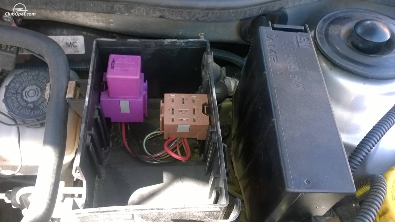

Intreb si eu aici : ce este aici si de ce una are si cealalta nu ?

  • Masina: Vectra 2005 Z19DT
precablare pentru o dotare care pe masina ta nu a mai fost pusa...
  • Barera
  • Mesaje scrise: 34
  • Masina: Astra 1999 X18XE1
  • Cont inregistrat: 27 Jul 2015
Si cea roz ce face mai exact ?

  • petricavlad37
  • Mesaje scrise: 544
  • Masina: Meriva 2009 x16xep
Releul mov este pentru pompa de benzina și cel maro cred ca este pentru bujii(diesel).

  • T.ion
  • Mesaje scrise: 3,454
  • Masina: Zafira 2001 Z16XE
Barera a scris:Intreb si eu aici : ce este aici si de ce una are si cealalta nu ?
Astra G x18xe1
Soclu releu Maro - Releu pompa spalator faruri - ai duze de spalare la faruri? - apare numai la diesel din ce vad.
Cel ROZ - Releu pompa benzina.

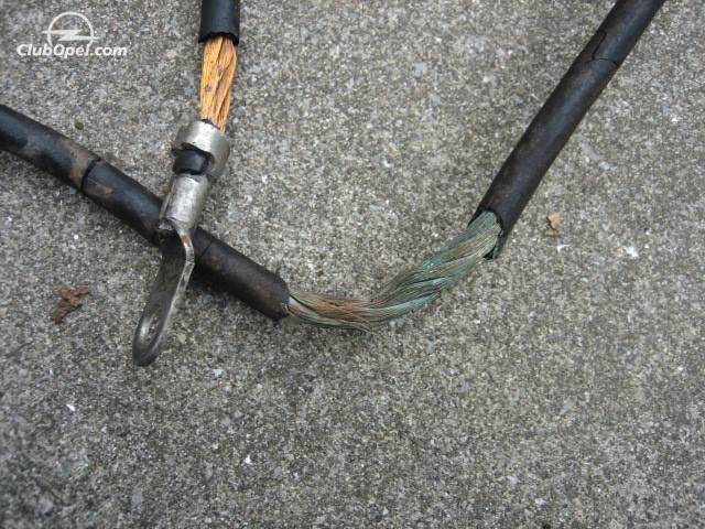

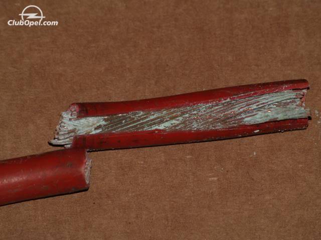

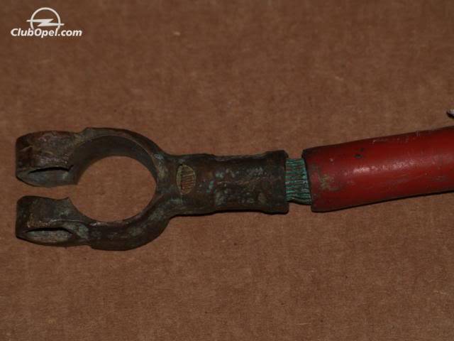

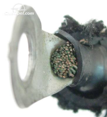

Cum se masoara curentul direct la bornele alternatorului? - si un desen sa pricepem toti.
https://www.clubopel.com/vie...p=1460092#1460092 - @ksper & big_electro61 a aratat ceva aici.
- Verificare continuitate cabluri intre alternator si baterie - se masoara incarcarea pe cablu... inainte de borna, sau direct la alternator.
- Cabluri intrerupte, oxidate sau borne oxidate in legatura lor in borna...
- Bornele de baterie se verifica mai atent, masurate intre legatura borna si cablu - eventual curatate.
