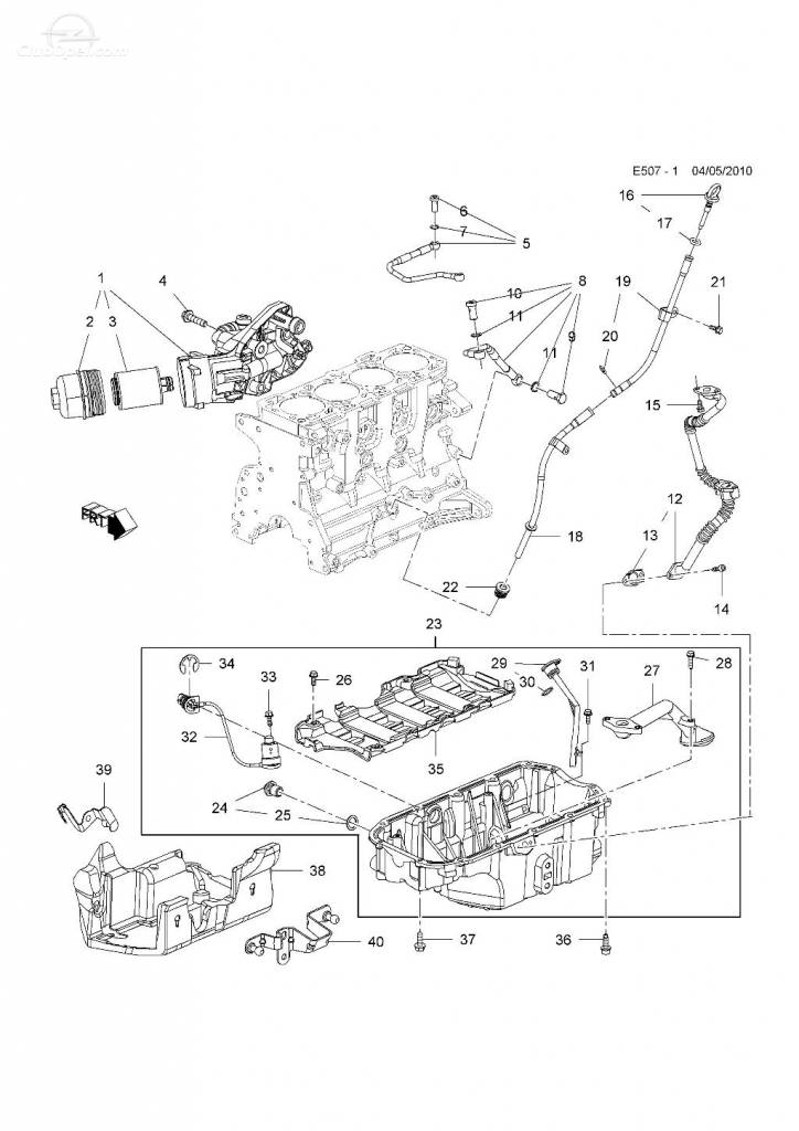

CE nu inteleg eu (dupa ce am vazut ce s-a scris in link-ul pus de tine aici) este ce legatura au acele suruburi din poza a doua unde este scoasa baia de ulei si sunt sagetile respectiv degajarile de pe volanta din prima poza?... poate dai mai multe detalii sa inteleaga toata lumea cum si ce trebuie demontat ca sa fie cat mai putin de demontat sau de modificat ca sa schimbi acel o-ring buclucas Smile
Ca sa dai baia de ulei jos trebuie sa ajungi sa desfaci si cele 2 suruburi dinspre cutia de viteze din a doua poza. Ele sunt mascate de volanta (din cauza asta spun unii ca trebuie data cv jos sau date gauri pe nu stiu unde... pentru ca nu pot ajunge la ele). Pentru a avea acces la ele trebuie invartit de arborele cotit pana cand una din acele degajari din volanta ajunge in dreptul surubului... apoi se introduce tubulara sau T-ul, dupa care se mai invarte un pic si se ajunge si la cel de-al doilea surub. Sper ca m-am facut inteles!

Asa cum am raspuns si in PM, din pacate nu iti pot spune cu certitudine ce tip de surub este, dar vezi in link-urile de mai jos. Se pare ca sunt 2 tipuri de suruburi... torx M8x28 si M6x30 (poz 36&37).
https://opel.7zap.com/ro/car/p10/e/11/32-0/
http://ecat24.com/opel/cata...3,5794,5779,5797/
