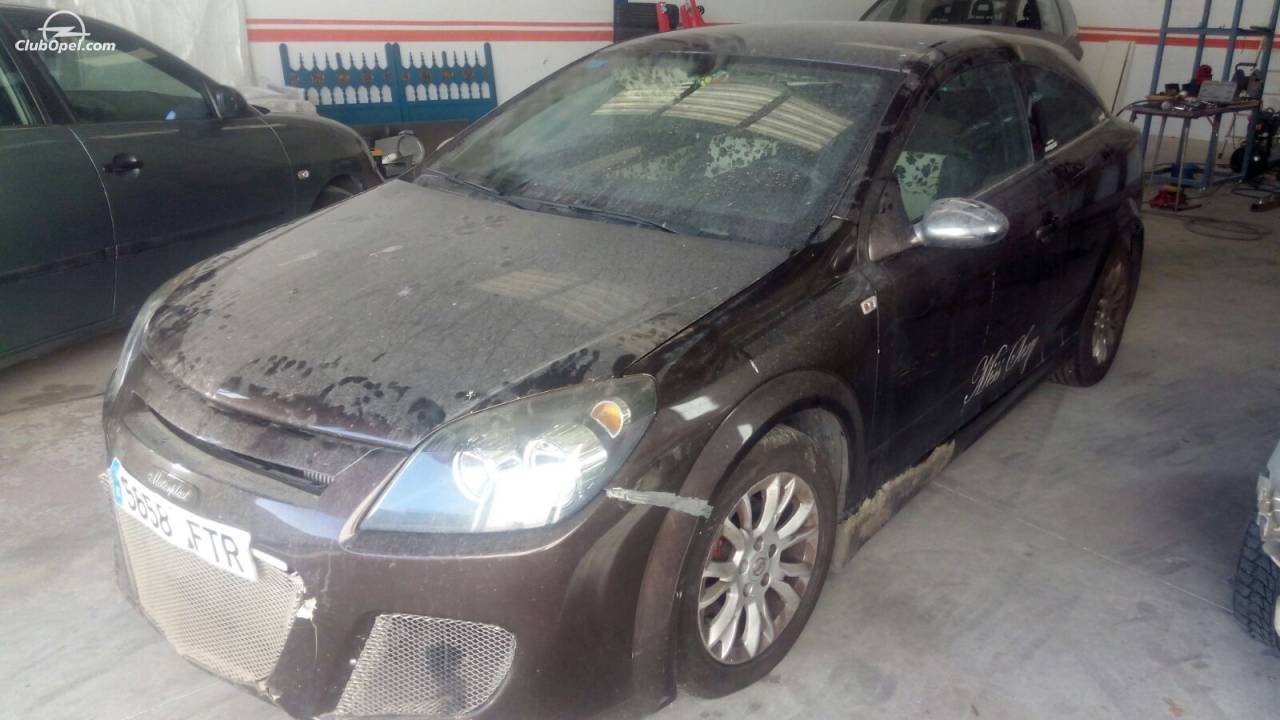

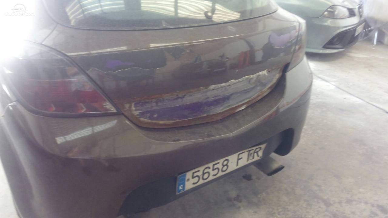

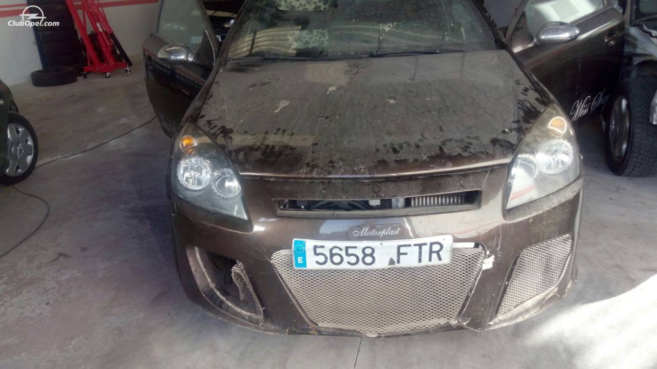

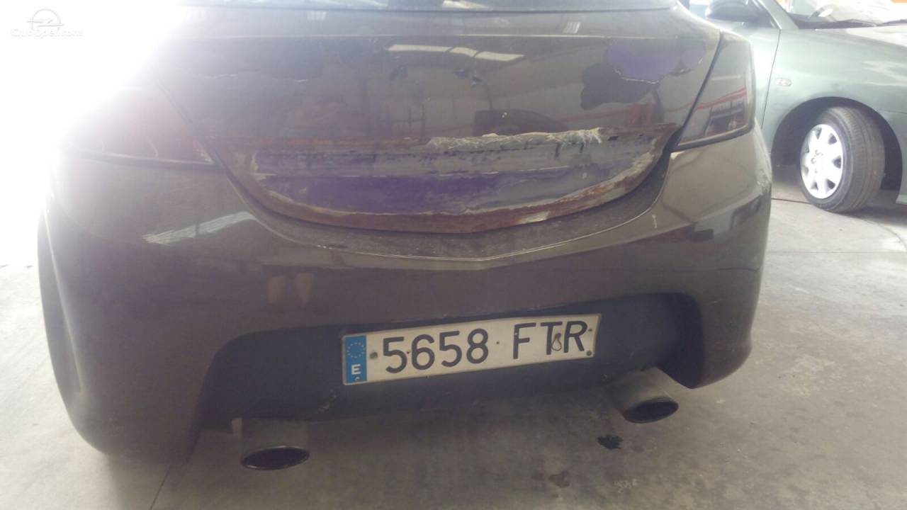

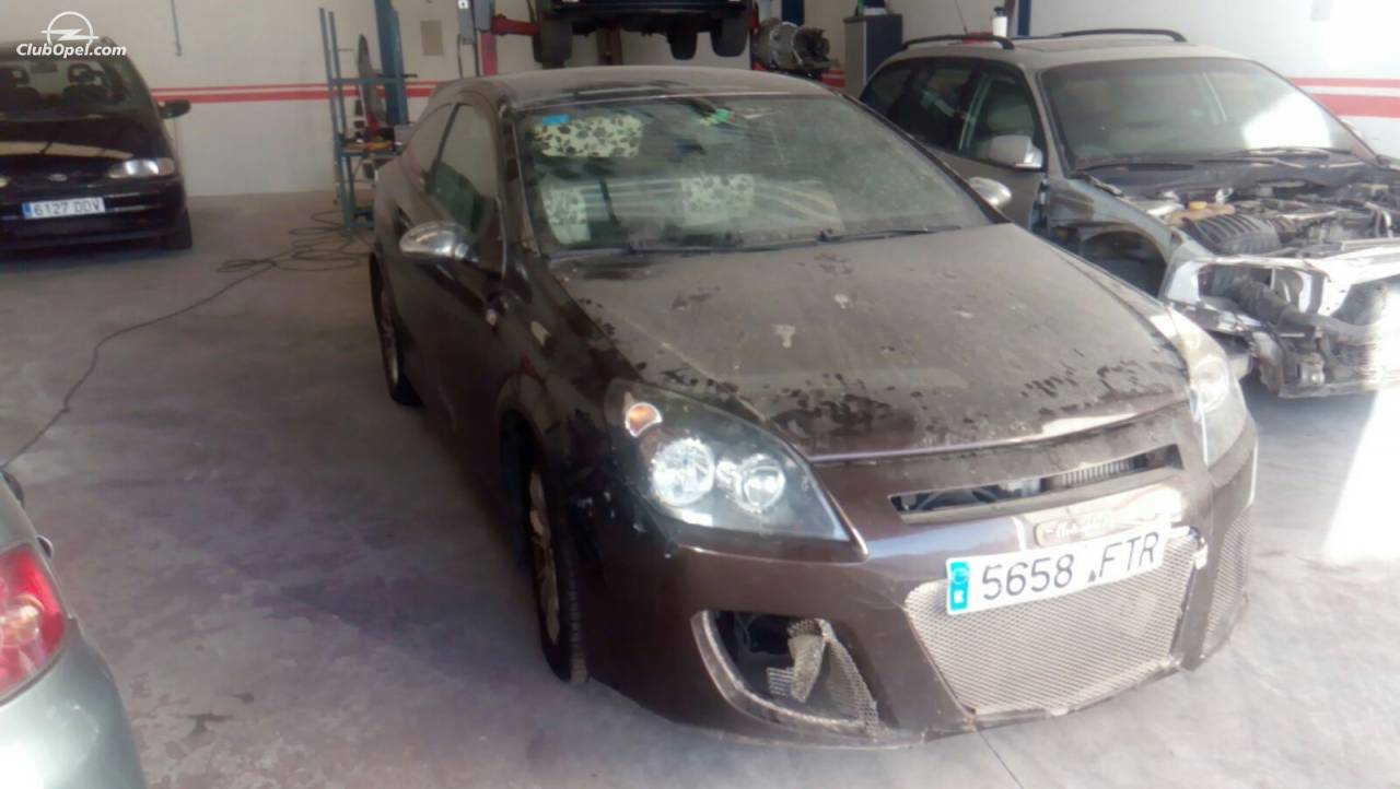

Dragi colegi opelisti,
Vin cu urmatoarea problema: De curand am cumparat un Astra H Z17DTH facut terci de un taran obosit din Spania. Masina are interiorul facut varza (tunning) dar problema reala e ca nu porneste.
