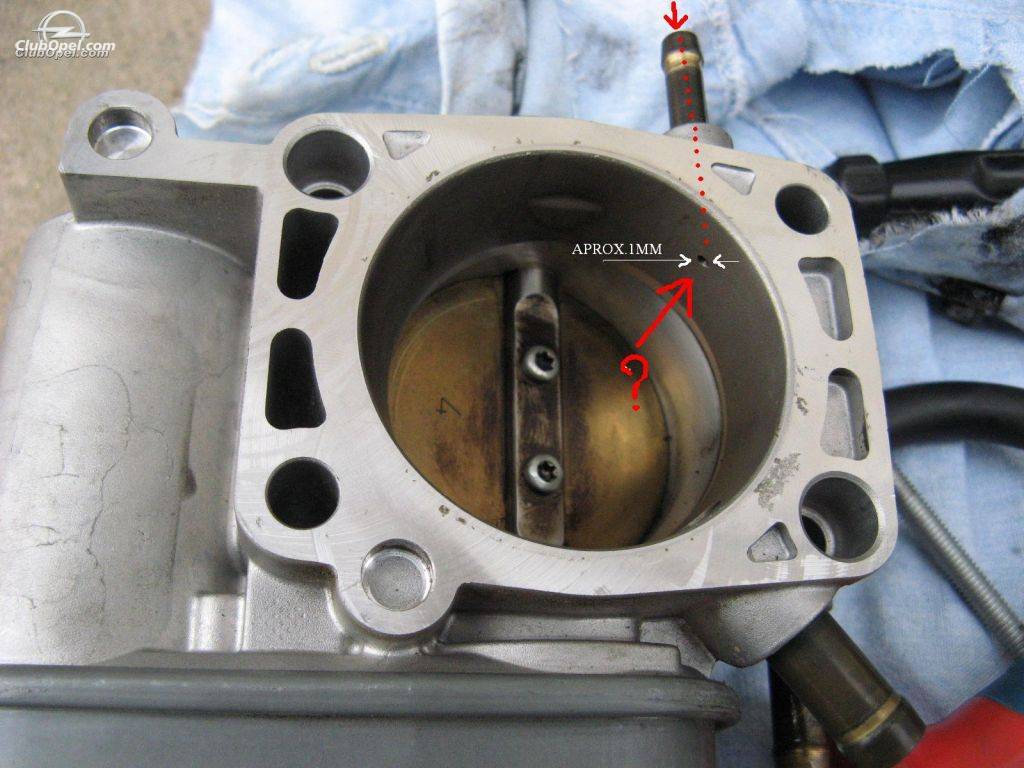

Verifica traseul purjare vapori, furtunul posibil sa nu fie pus, sau cotul de cauciuc care intra in stut are ceva pori/fisurat/scos, sau nu este bagat bine... Verifica si gaurica sa nu fie infundata (desfundata cu un cui.)
https://www.clubopel.com/vie...p=1851630#1851630 - citeste si in link-uri.
https://www.clubopel.com/viewtopic.php?p=1848736
si scoate un sunet ca si cum clapeta de acceleratie nu ar avea galeria de la filtru de aer montata deci
Verifica mai atent furtunasele care intra in corpul clapetei inclusiv furtunasele....
Pune pe cineva sa accelereze si tu asculta pe unde se aude eventual pipait cu mana. (vezi pe unde iti bagi mainile OK.)
Verifici daca tubulatura a fost asezata/prinsa bine la corpul clapetei.
Sunt doar pareri.

Nu am montat nici o garnitura/silicon pentru temperaturi mari atunci cand am montat tubulatura pe clapeta. Voi incerca sa montez o garnitura deoarece intotdeauna mi se umezeste in jurul clapetei de la vaporii de benzina care scapa pe acolo.
T.Ion multumesc de sfaturi. Maine voi incerca sa vad daca este infundata gaurica de la clapeta si voi mai verifica furtunasele inca odata.
