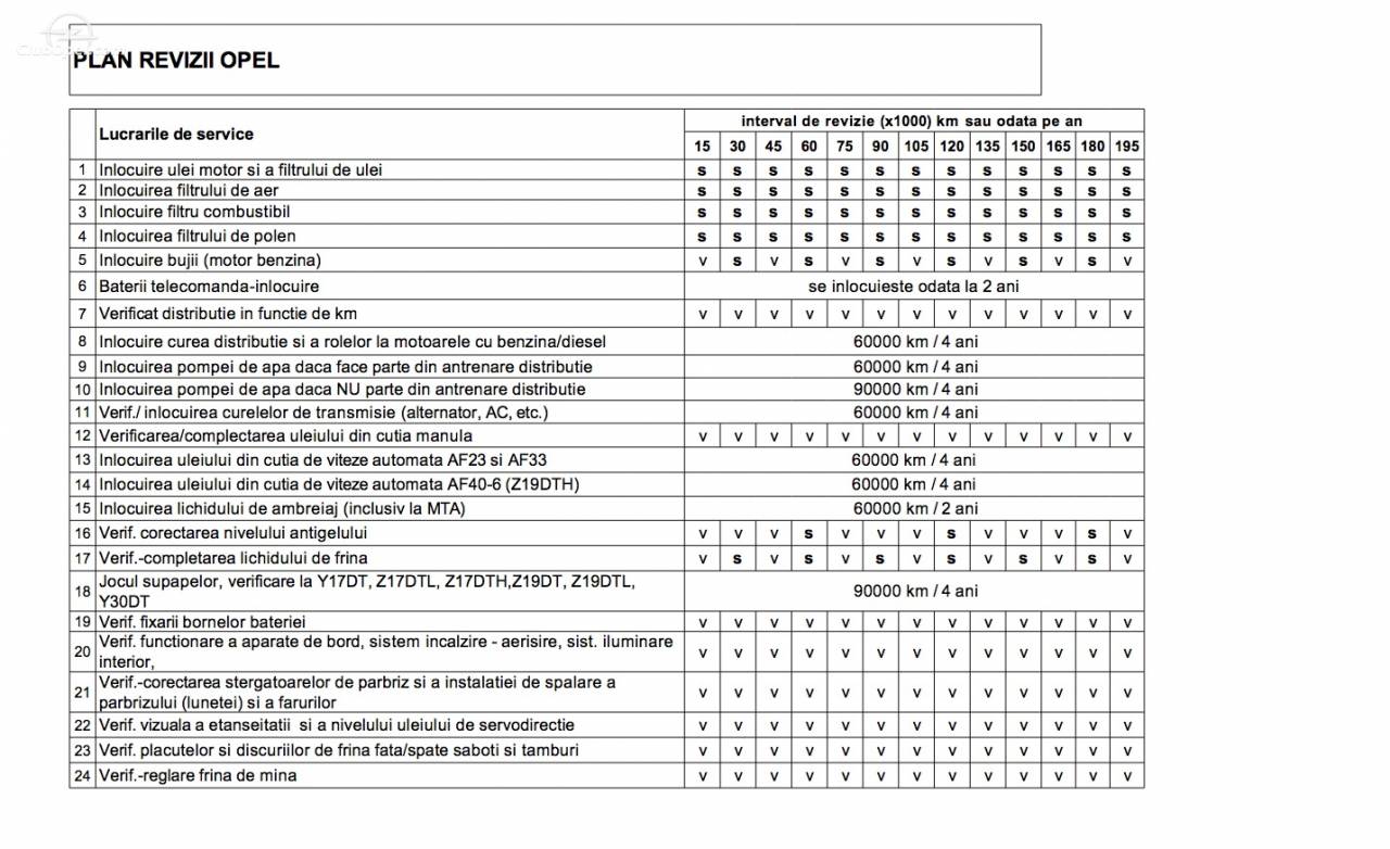

Nu stiti unde gasesc informatii legate despre ce anume se verifica/se schimba la fiecare interval de service? La Volkswagen scrie clar in cartea de service cat de des se schimba distributia, uleiul de frana etc. Asa ceva caut si pentru Astra mea.

de distributie nu stiu ce sa iti zic exact ca nici eu nu stiu, cred ca te refereai la cureaua de accesorii, banuiesc ca la 3-4 ani ar trebui schimbata chiar daca nu e foarte uzata.....ca distributia banuiesc ca o ai pe lant.
In principiu ca si uleiul, si antigelul si lichidul de frana .....(eu as adauga si uleiul din cutie daca ai M32 sau M20) ar fi bine sa le schimbi....nu la fel de des ca uleiul evident, dar la la un 3 ani cred ca ar fi ok.
Ai sa vezi ca orice lichid pe care il cumperi (inclusiv uleiul de cutie care dupa opel nu se schimba, are un shelf life de 3-5 ani , asta stand pe raft, imagineaza-ti ce se intampla la folosire )

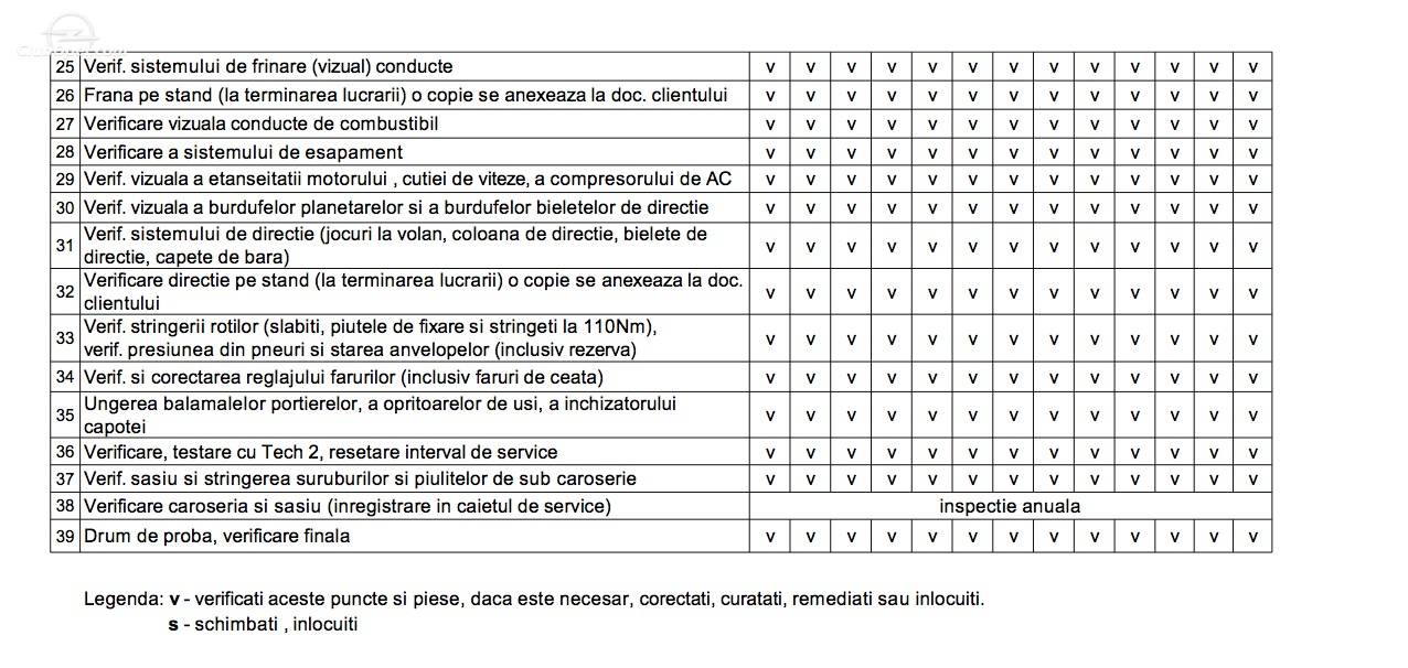

Mersi Ronin. Oare cat de actualizat e tabelul? Tabelul pare generic si tot ma gandesc daca sunt chestii specifice distributiei pe lant, franei electrice sau benzinarelor cu turbo.

Asa ceva cautam. Va pun si voua la dispozitiein format pdf: https://1drv.ms/f/s!Avg5ifyOlj1MgS1DfHebuPf5zkwK
Am aflat doua lucruri: lichidul de frana ar fi trebuit schimbat de trei ori in 6 ani, si nu a fost niciodata, iar bujiile ar fi ajuns la 8 ani sau 120000.
