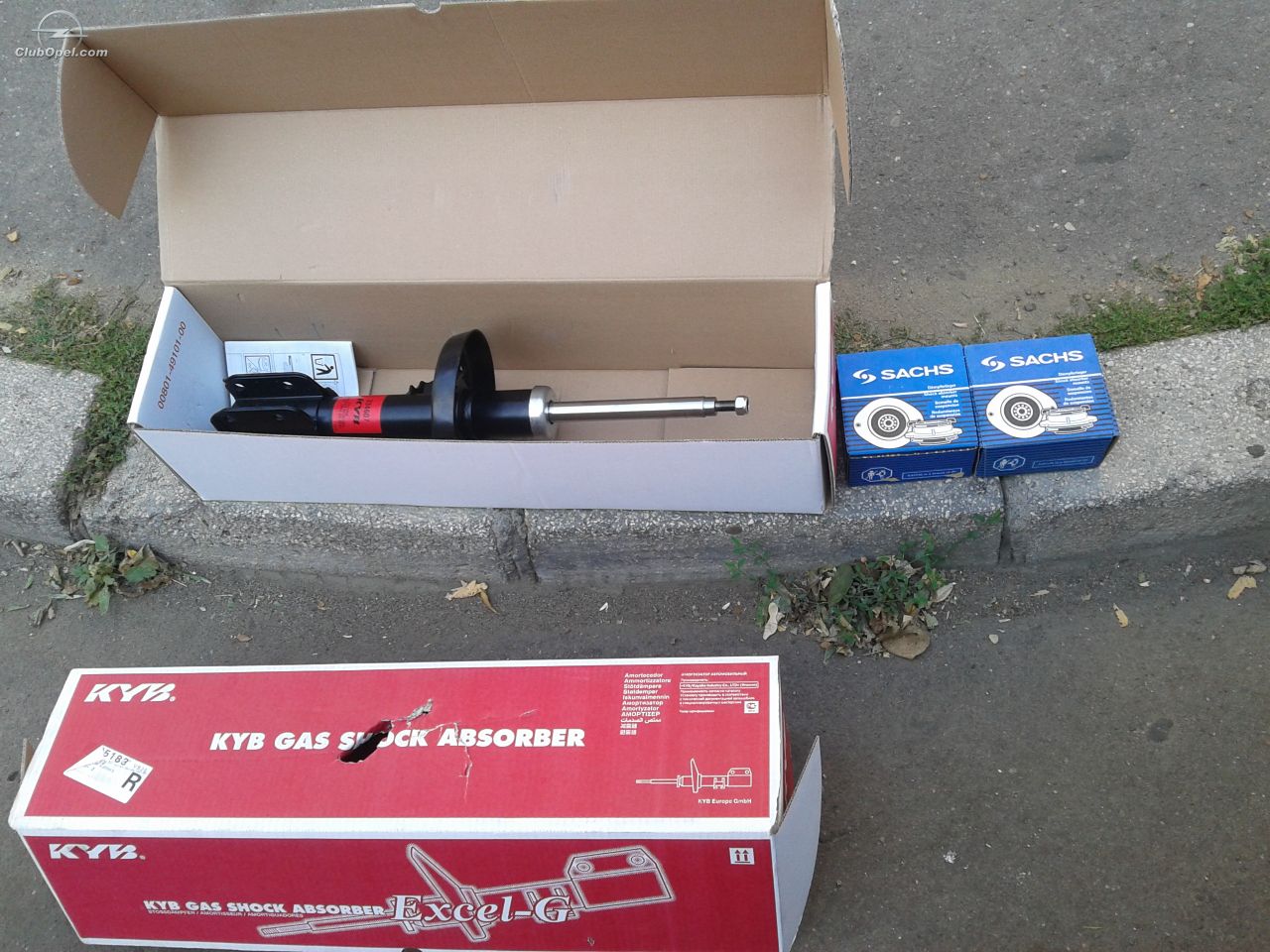

Eu am pus pe Astra g break "Kayaba Excel G". Sunt fabricate in Spania. Sunt pe gaz si sunt un pic cam tari pentru gustul meu mai ales ca e o masina de familie, dar tin bine masina pe sosea. Le-am pus de vreo 3000 km, deci nu pot spune inca nimic despre rezistenta lor in timp. Sper oricum sa tina mai mult decat anterioarele Sachs care m-au tinut mai putin de 10 000 km!
