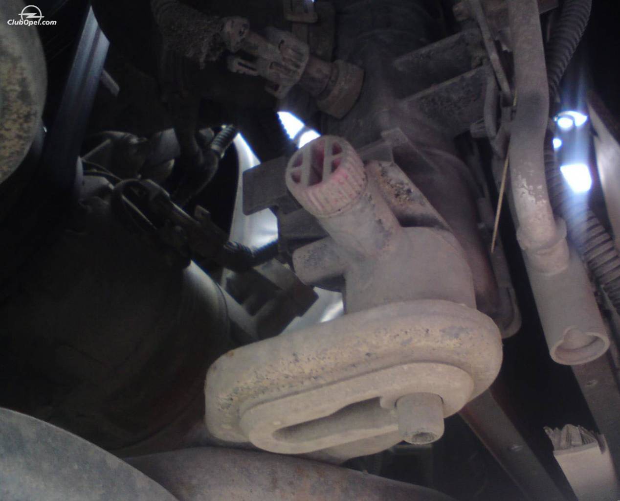

Caloriferul in casa la tine pe unde are golirea - pai si atunci unde crezi ca il are cel de pe masina.
Daca are, este in coltul din stanga jos un robinet - baga capul sub masina si vezi daca are.
ca in poza.
Antigel G12 fara silicati.
https://www.clubopel.com/vie...p=1732395#1732395 - daca nu are robinet spor la citit.
Apa de clatire sau antigelul diluat - il bagi cu motorul pornit ca sa mearga pompa de apa, sa il miste prin toata instalatia.
restul te descurci.
Vezi nu stai zece ani pana bagi, sa ai totul pregatit OK.
Si sa il bagi cu motorul Rece pornit OK.
Daca nu te descurci cauta un coleg un prieten - cu ceva vechime pe masina sa te ajute, si inveti de la el.
