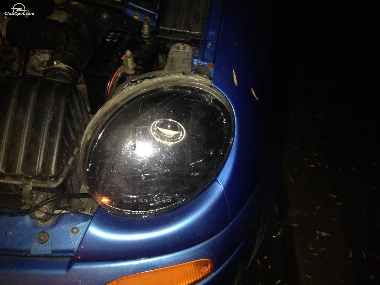

2. Acum ceva tinp AM CUMPARAT EU LUPE si aveam de 4300k si aia am cumparat....

P.s. Aceleas lupe le am pe matiz si au venit cu 4300k...
