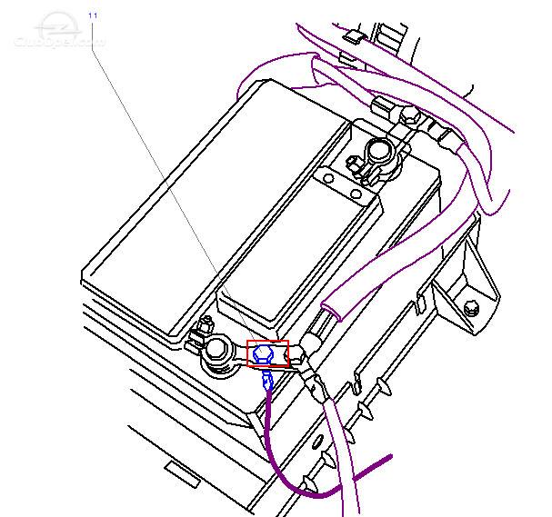

Asa am zis si eu ca bateria e ok, si dupa ce m-a chinuit vreo 3 ani, cu pornire mai grea si balbaieli si sacadari la rece in primele 5 min dupa pornire.Apo a fost nevoie sa pun alta, si vai surpriza, masina porneste la sfert, nici urma de sacadari, balbailei. Dupa ceva investigatii, s-a ajuns la concluzia ca bateria avea un scurt intre elementi, si nu imi furniza curent optim - calculatoarele nu mergeau in parametrii, si astea toate fara nici o eroare, fara nici un alt semn!
