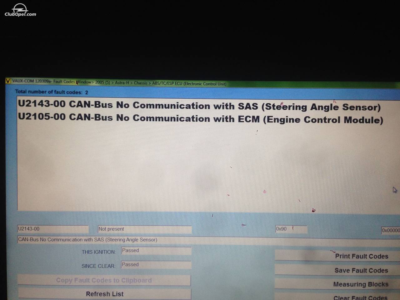

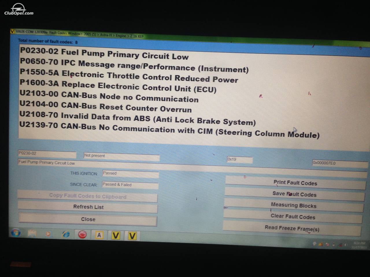

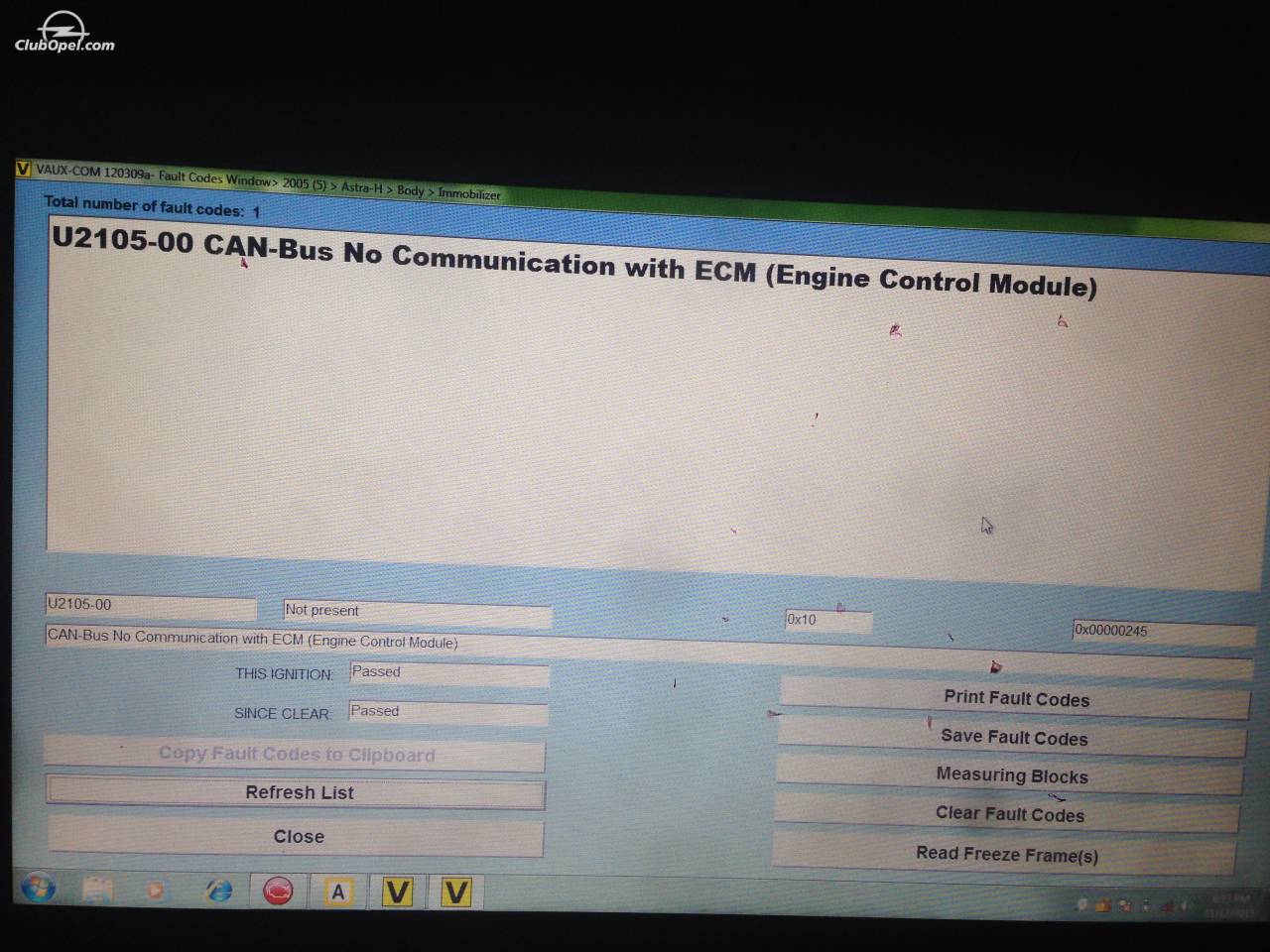

Din pacate am incercat si cu alt cim,si face la fel.daca-mi poate careva dintre voi pe cineva care se pricepe bine la opel,astept recomandari.
  • funkkk
  • Mesaje scrise: 27
  • Masina: Astra 2004 z16xep
  • Cont inregistrat: 25 Aug 2010
Cam astea sunt erorile care apar,daca stiti careva care ar fi solutia pls help me.

O sa incerc si cu electromotoru,dar problema care ai da pe tester dupa ce sterge erorile e de comunicare dintre ecu si cim,sau ceva de genu asta si cum am spus la inceput(porneste foarte bine,doar ca la un moment dat,cand vor muschii ei invarte si in momentul cand sa porneasca ceva se taie si ulterior daca incerc sa o pornesc nu mai face absolut nimic,nici clanc nici crrr,zero barat,o las 2-3 minute si porneste la sfert,oricum,voi verifica si elecromotoru,m-as bucura sa fie de acolo,ca e mai ieftin.
