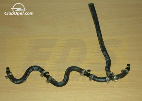

Buna ziua.
Am avut neplacerea de a ramane cu masina in drum din cauza acestor furtune, care au fost schimbate de curand, aproximativ 2 saptamani.
Dintr-o data masina nu a mai vrut sa porneasca, motivul fiind lipsa de motorina de traseu.
Am observat la unul din furtune ca este un pic gaurit/topit, cel ce trece peste partea metalica unde se afla EGR-ul, si dupa ce l-am scos, taiat, scurtat ...am observat sa iese motorina pe la celelalte imbinari, inlocuite in acelasi timp.
Care sa fie motivul pentru care a permis in timp sa piarda motorina ? furtunele s-au dilatat sau trebuia sa folosesc un furtun cu diametru mai mic ?
Am observat ca amsamblul asta se vinde cu 250 lei in magazin....foarte scump, parerea mea.
Se poate gasi furtun special sa reziste la motorina si la temperatura de langa motor ?

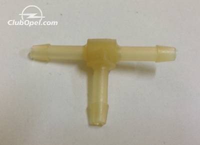

Nu te supara ptr motorul tau trebuie altceva.Un metru de furtun cu insertie de 3mm si 3 teuri.
Si nu trebuie coliere.
