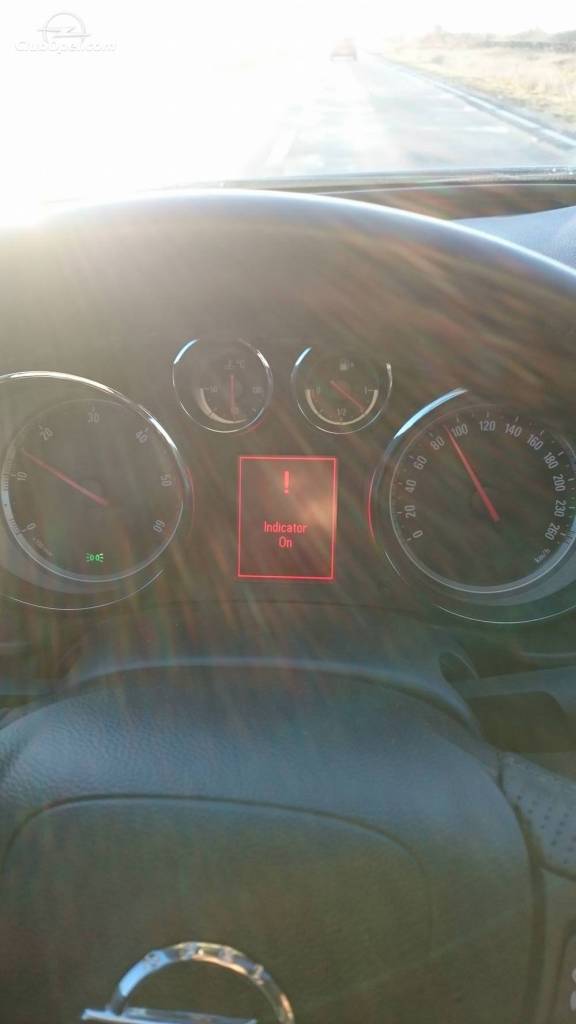

Buna ziua,
Am un opel insignia motor 2000 diesel CDTI 160 cp automat din 2009 . Am urmatoarele probleme care nu le gasesc nicaieri.
1. "INDICATOR ON " (ca in poza) ! MARTOR IN BORD dar care nu-i gasesc rostul si rolul.. daca imi puteti spune despre ce e vorba..
2. "Service suspension system" la fel apare si dispare in bord ..am fost la service il pune pe tester dar nu gaseste nici o defectiune...
3. "AFL Lamp "la fel cand apare cand dispare (de obicei apare cand e mai frig afara ) la fel verificat in service si nu il gaseste...
Daca ati avut acelasi probleme si ati aflat ce solutii sunt...va multumesc.

pentru 1 , vezi va mergi cu semnalizarea pornita pentru un timp indelungat de aici atentionarea! e posibil sa fie si din soft ( de unde cele 2 erori simultanesi sporadice)

Multumesc, am sa tin cont sa vad daca e asa..dar totusi la 1 , mi se pare ca apare cand accelerez mai puternic..
