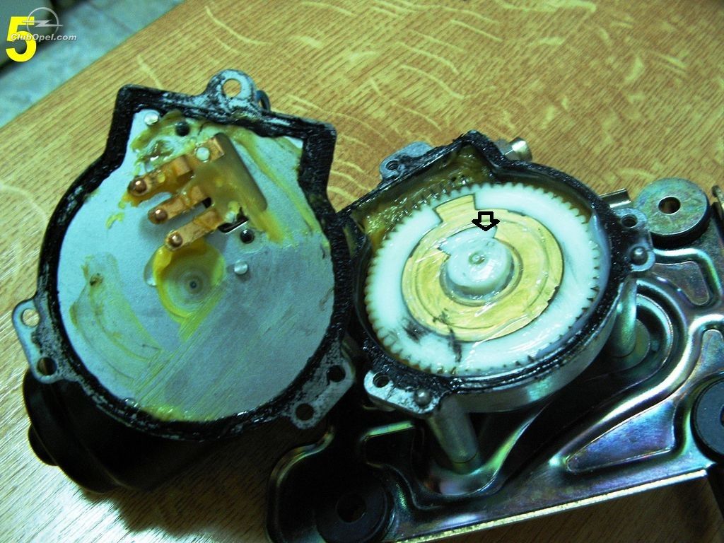

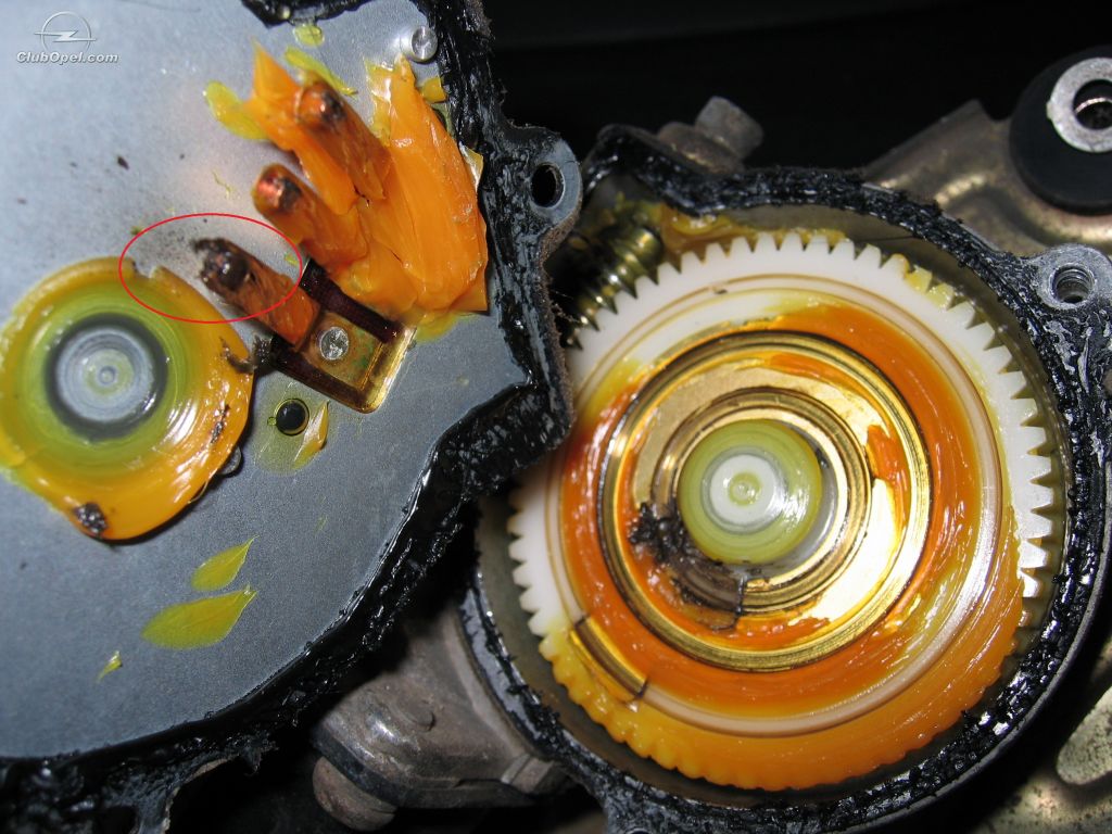

crilups a scris:Pentru cei ce mai au probleme cu stergatoarele(am pus si la Corsa). Problema la mine venea nu de la mecanismul stergatoarelor(care l-am curatat de 2 ori si nu mi-a parut a fi murdar sau prafuit macar) ci de la motoras. Dc va uitati si in poza 5 a lui Dan se vad lamelele motorasului. Una din ele nu facea contact. Am scos mufa de la motoras, am desfacut cele 3 suruburi si cu o surubelnita linie am desfacut motorasul. Are o garnitura foarte lipicoasa sa nu patrunda apa la el. Apoi se vad lamelele. Se inping una cate una putin in fata sa fi sigur ca fac contact si se pun suruburile la loc. Se inchide motorasul, se pune conectorul la loc si incerci sa vezi dc merge. La mine a functionat. Am pus si o poza dc intelegeti ceva din ea. Cu surubelnita imping lamelele... Dc tot nu merge fie e dus motorasul fie trebuie degripat mecanismul stergatoarelor ca in postul lui Dan.
Asta se pare a fi un defect de design avand in vedere ca masina mea nu e chiar veche si cum am spus la mecanismul de parghii n-am avut nici macar praf sa nu zic de umezeala... Motorasul s-a vazut si el ca nu era desfacut. Am pus ceva efort la garnitura aia ca n-am vrut nici sa rup ceva...Nu se desface f greu insa trebe sa fiti atenti nu trageti f tare...
Sa inteleg ca aceasta este rezolvarea?

Daca mecanismul merge greu curentul absorbit de motoras creste si lamelele se deformeaza sau chiar se ard. Deci mai intai mecanism curatat dupa care verificat lamele.

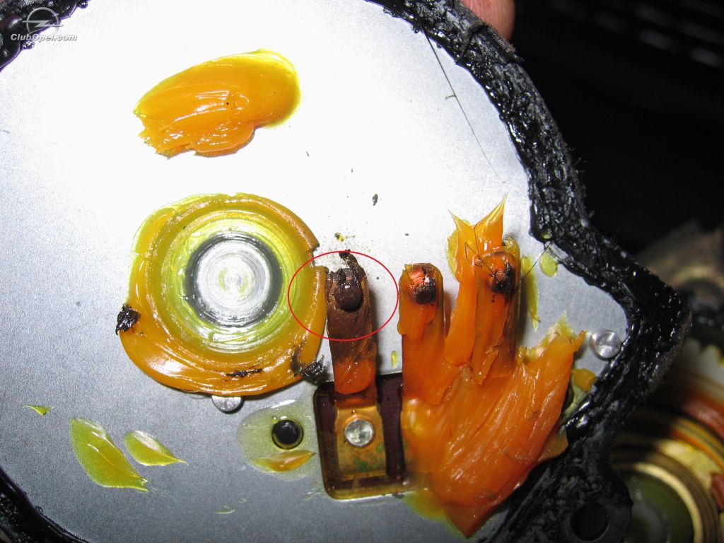

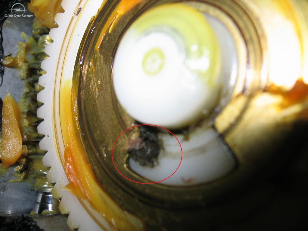

Pentru cei care nu au probleme cu stergatoarele le recomand revizia de urgenta. Ce am gasit eu:
1) axul din stanga ( sofer) poate ca acolo se strange apa mai multa, se rotea greu, vaselina era plastificata impreuna cu rugina, am avut noroc ptr ca nu a necesitat inlocuirea lor si nici a unei componente gen semering, nuca, samd. Acum zgomotul produs de stergatoare este infim si au vlaga in ele.
2) Cauza arderii sigurantei a fost de la griparea parghiilor. Acestea au fortat lamela 3. Lamela 3 s-a supraincalzit si a topit cu pastila o portiune de marimea acesteia in dreptul sagetii. Am uns totul temeinic cu unsoarea minune ( isi merita banii) si totul functioneaza perfect.

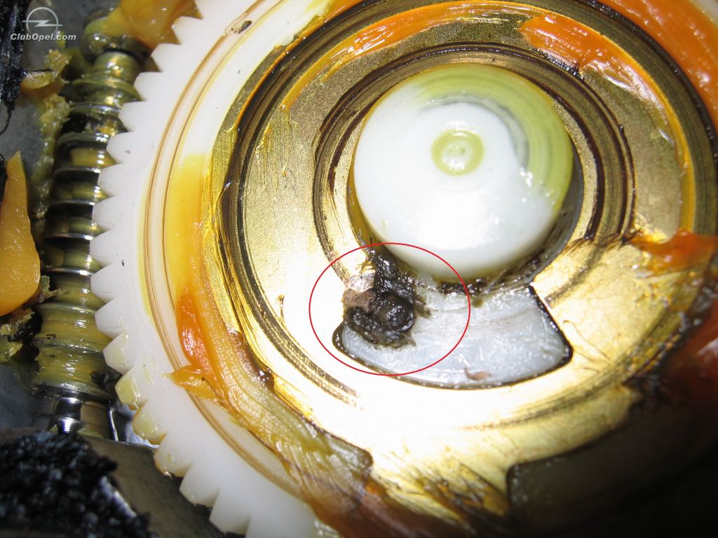

3) Piesa de plastic cu circuit este in atentia mea( sa o cumpar) deoarece gaurica pe care o are angrenajul meu o sa il determine sa cedeze la un moment dat. Daca are cineva numai piesa respectiva sunt interesat.
4) Ieri am spalat masina cu apa calda ptr dezghetare si astazi turometru nu scade sub 1100 rpm indiferent de temperatura apei sau a mediului exterior. Ceva sfaturi? Multumesc frumos

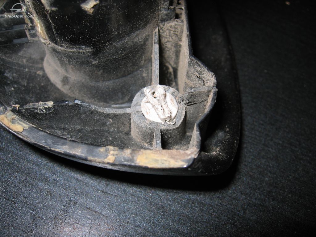

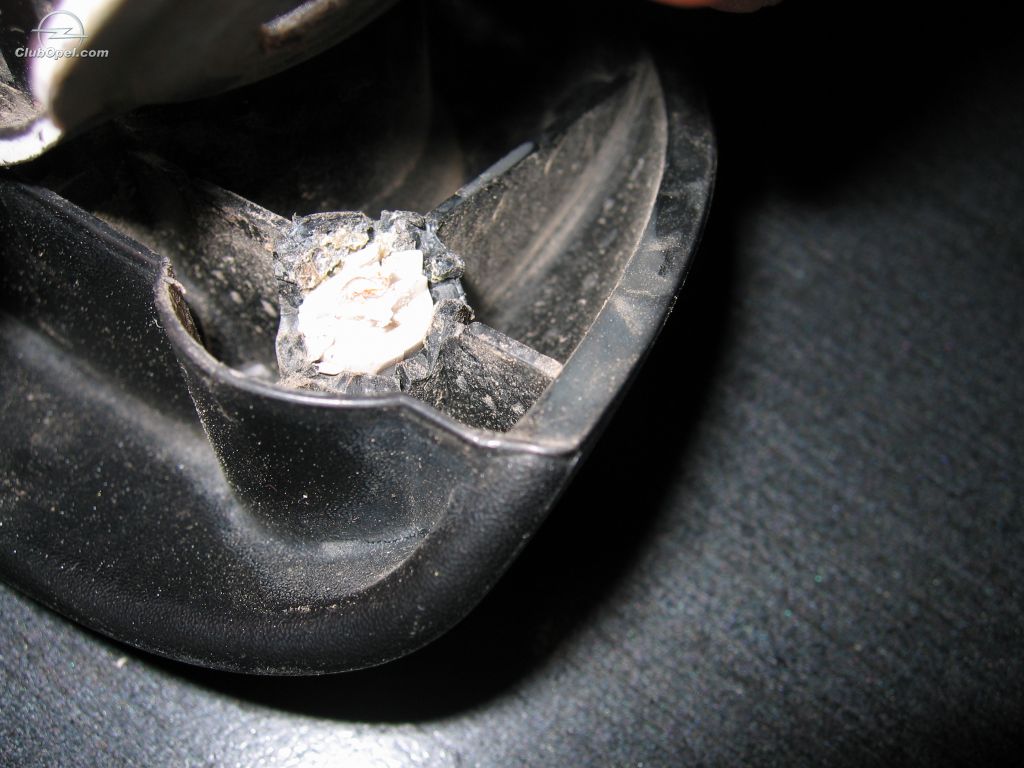

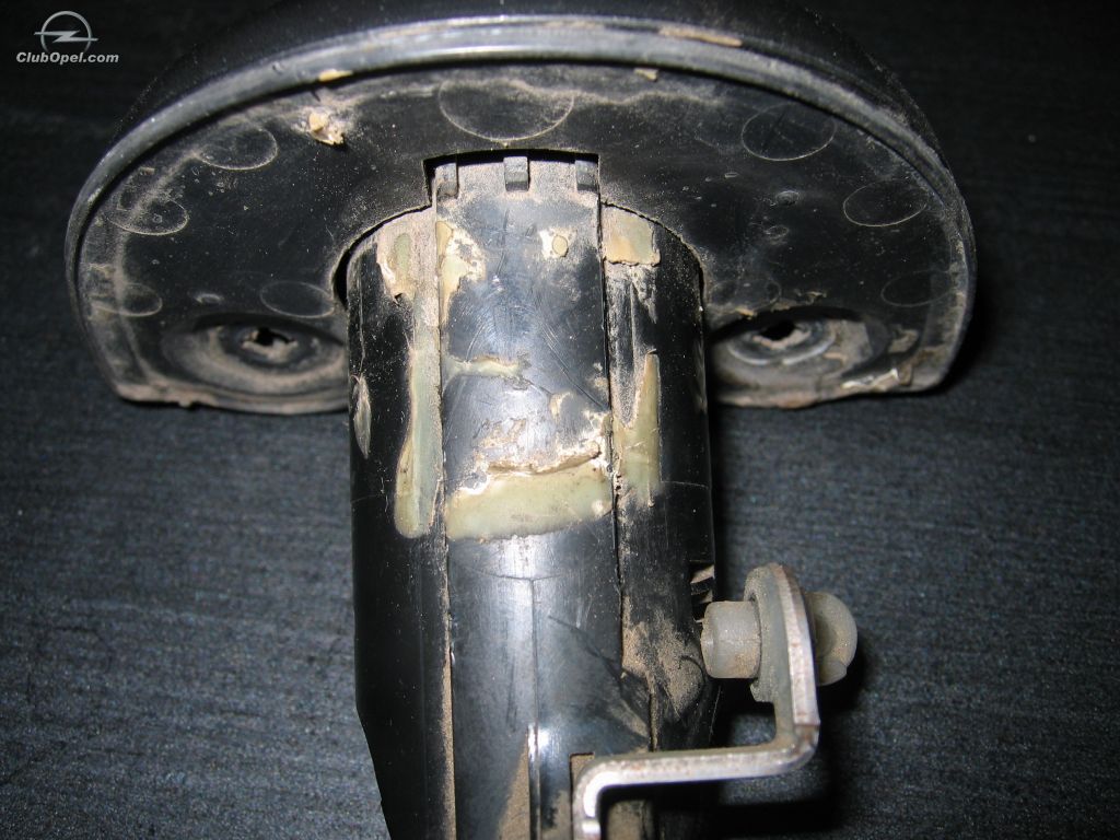

Astazi eram fericit ca au sosit piesele SH comandate de pe forum. Ma duc fericit la baieti sa le schimb si ... teapa. Au sosit piesele cu aceleasi defecte ca si ale mele dar mult mai amplificate. Manerul de haion ,, reparat" si motorasul cu impuscatura mai mare ca a mea. Iata pinul cu probleme si ce poate cauza daca tijele merg greu. Bineinteles ca aceste piese din poze sunt pe lista donatii. Nu vreau sa aprind scanteia dar acest individ ar trebui sa fie mediatizat. A incercat o diversiune cum ca am fost si le-am schimbat si acum afirm ca nu sunt bune piesele. Domnule ,,smart" banii in viziunea mea nu sunt mai presus decat cuvantul unui om. Imi pare rau ca banii aceia nu au ajuns la un om sarman. Daca am sarit calul recunosc fapta si ma supun regulilor acestui forum.
