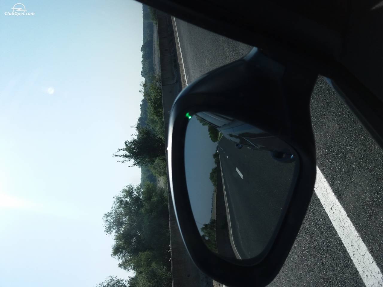

Am led montat de multi ani. Am ales cea mai rapida solutie, chiar in carcasa oglinzii, bineinteles indreptat spre mine. Un led poate functiona chiar si in apa, deci nu are probleme ca este afara...Solutia este mai simpla pentru ca se poate raliza in 10 minute.
Functionarea acestui led este oarecum ciudata pentru cine nu intelege ce se intampla in timpul regenerarilor, dar dupa prima regenerare oricine va sti ce sa urmareasca. Pe scurt este cam asa:
De fiecare data cand pornesti masina (chiar si vara) acel led functioneaza ( se aprinde) pentru aprox 40 de secunde. Desigur ca nu e vorba de regenerare atunci, ci doar arata faptul ca merg bujiile incandescente ale masinii. In mers, poti sa aprinzi acel led, doar daca actionezi dezaburirea lunetei (pentru ca atunci porneste si cea a oglinzilor) sau ledul se aprinde cand porneste regenerarea.
DAR ATENTIE, led-ul nu functioneaza pe toata perioada regenerarii, ci cu intermitente, in functie de "incarcarea" motorului, adica in functie de temperatura gazelor de ardere (pe scurt). Cand gazele se apropie de aprox 600 de grade, becul ia o pauza, dar mai apoi, daca reduci acceleratia de exemplu, incepe din nou sa palpaie (in cazul meu led-ul nu e doar on sau off, ci "pulseaza" pentru ca asa l-am facut eu.
Sa nu o mai lungesc, dupa aprox 12 km, la un mers cu o medie de aprox 80km/h, led-ul inceteaza sa mai functioneze, pentru ca e gata regenerarea...
In oras, in trafic, desigur ca nu se poate masura in km ci in minute...dupa o vreme o sa intelegeti ce si cum...
Oricum, sunt mai multe versiuni de soft, in functie de tipul de motor, iar la unele (in cazul meu z17dtr 125 cai), daca incepe regenerarea si stai pe loc, aceasta nu se face complet ci se opreste dupa aprox 5 minute, daca nu misti masina in acest timp.
La mine, la 170000 km, mers doar in oras, cu zgomot motor (injectoare obosite, deci gaze "murdare"), regenerarea e la 200 km sau chiar mai putin. Daca fac legate drumuri in afara, ajun chiar la 900! de km...Din pacate, acelasi soft, in cazul motorului meu spune ca la fiecare pornire de motor sa mai bage un procent la "soot level" si de aceea se face atat de des, din cauza pornirilor si opririlor dese, Practic la fiecare 20-25 de porniri de motor intri din nou in regenerare...O porcarie de soft...
Practic esti fortat sa faci dpf off, pentru ca rezolvarea tuturor micilor probleme ale unui motor cu multi km este mult mai scumpa de cat acest dpf off, asta este realitatea. Ar trebui sa schimb injectoarele, eventual egr-ul si maf-ul care nu mai merg perfect, si regenerarile probabil o sa fie ceva mai lungi, dar tot un dpf obosit am, pentru ca are si el durata de viata...nu merita distractia, sumele investite...

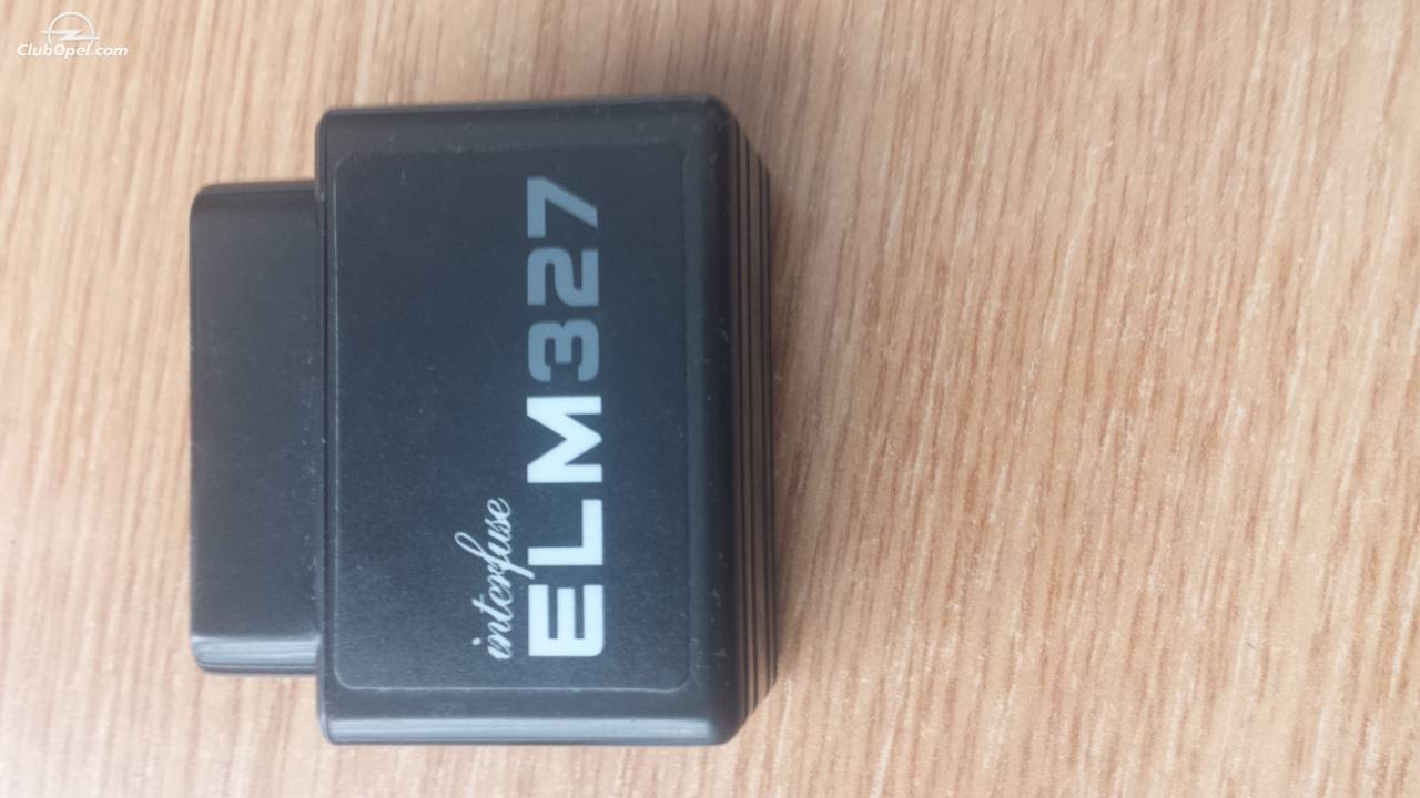

Pentru andoid folositi astea:
https://play.google.com/stor...id=tm.dpfinfolite
https://play.google.com/stor...opldpfmonitorfree
Daca cineva cu z17dtj sau dtr reuseste sa gaseasca pid-uri pentru dpf va rog sa postati....

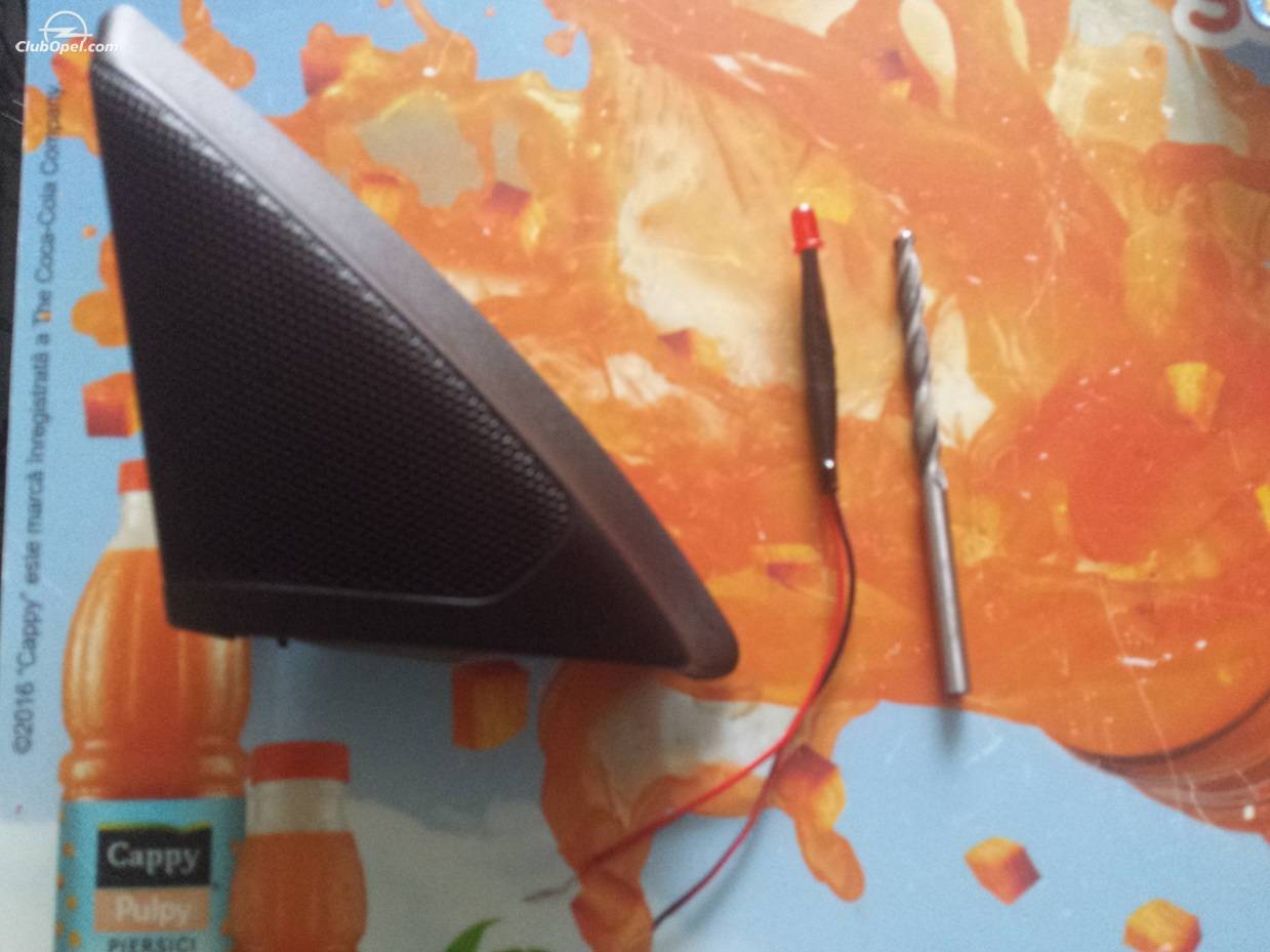

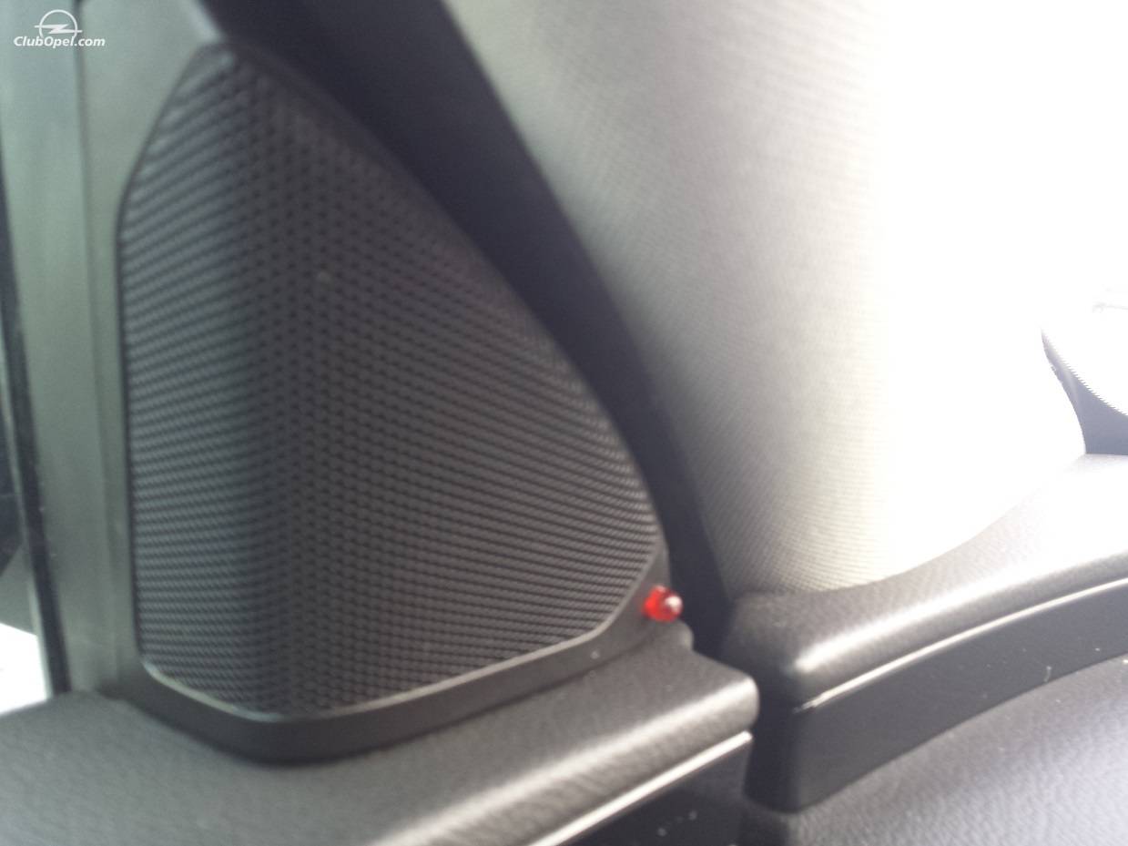

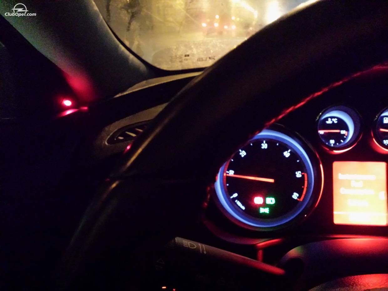

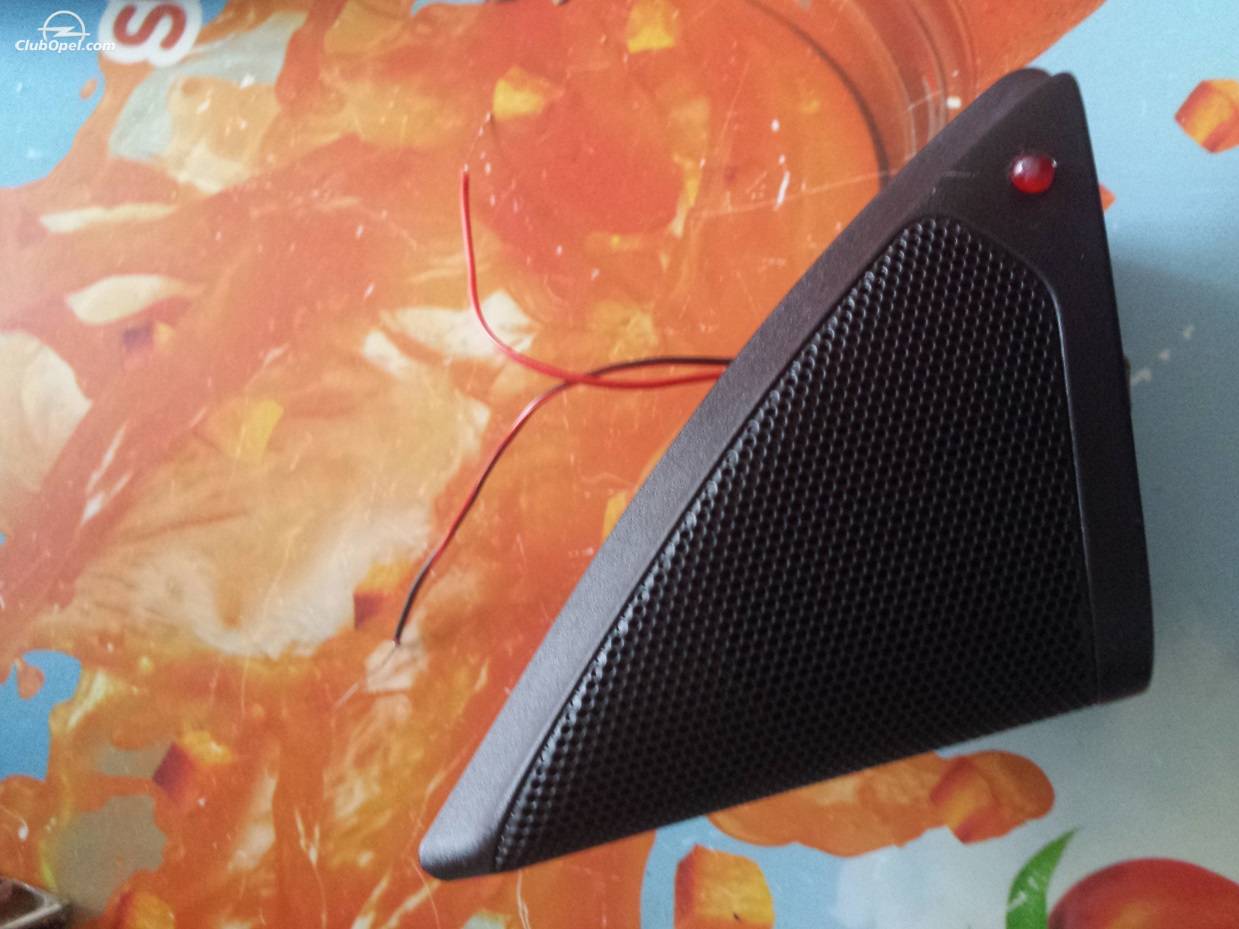

Salutare tuturor,
Am reusit sa montez si eu led-ul.Multumesc atat lui ciobysp care m-a ajutat telefonic cu sfaturi cat si tuturor celor care au postat pe acest subiect.Operatiunea in sine e simpla si daca am reusit eu care am doua maini stangi cu siguranta e o joaca pentru cei cu dexteritate buna.Am lipit firele si rezistenta la piciorusele led-ului (rezistenta de 470 ohm pusa pe + ).Gaura am dat-o cu un burghiu de 1 in prima faza apoi cu unul de 5.Conexiunea la mufa am reusit sa o fac fara dezizolare si lipire fire.Am introdus firele de la led pur si simplu in gaurile de la pin 4 pentru + si pin 6 pentru minus,apoi am cuplat mufa la locul ei.Acum astept doar o regenerare .Intrebarea mea este cat de sigura e treaba ?Fiindca a reusit un coleg sa-mi strecoare o urma de ingrijorare spunandu-mi ca "grija mare,nu se face asa ceva,poti declansa un scurt si-ti ia foc masina".Sper sa se arda o siguranta daca-i cazul,nu sa ajung la vorbele lui .
Las si cateva poze si.....sa ne-auzim cu bine !
