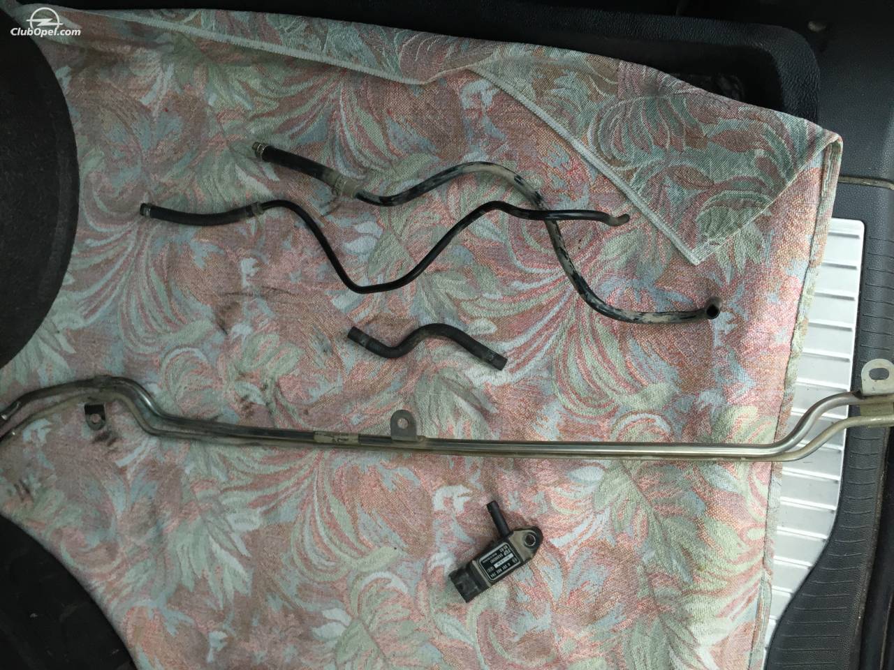

Ajuns in Italia am zis sa o pun pe testar sa vedem mai exact despre ce e vorba, in servis mi-au schimbat egr cu unul second ca a zis ca era rupt si niste furtune cu un senzor atasez poze.Cost total 550€.

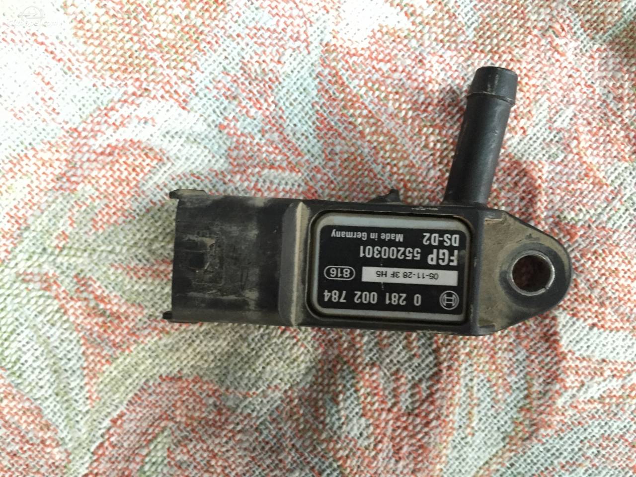

Astãzi am dat jos senzorul de la turbina,l-am gãsit rupt si foarte murdar l-am curãțat si debitmetru.A mers ce a mers dupa a reapãrut problema,am oprit mașina repornito,a mers ce a mers iar a reapãrut problema dar de data asta sa stins singura iar in timp....
