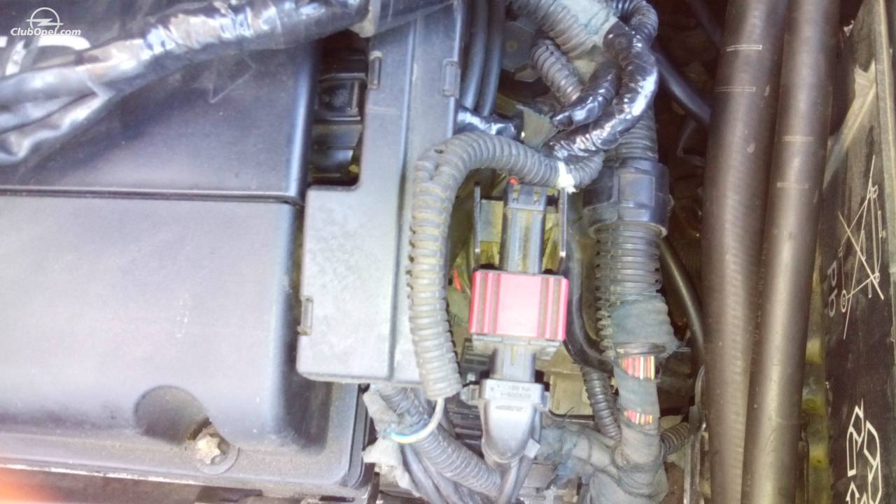

Daca scot borna de la baterie si o pun imediat la loc, ventilatorul nu mai merge si pleaca la prima cheie.
Asemanator am patit acum credca aprox o luna. La mine era de vina o mufa care probabil nu mai facea contact corespunzator. La rece pornea motorul bine, dadeam sa plec de pe loc si se oprea, la relanti nu se oprea. Se aprindea martorul SVS si eroarea era de sonda temperatura apa. Dupa cateva minute pornise ventilatorul, desi motorul era rece. Erorile le aveam pe toti cilindrii. Asadar am cumparat bobina noua, problema continua, pana cand am sesizat ca daca miscam de un cablu se oprea motorul. Am urmarit cablurile si asa am gasit mufa cu probleme, dupa curatare totul a revenit la normal.
Merita o verificare.

Poate colegul rhydin poate ne spui si noua de la ce cablu este acea mufa.
