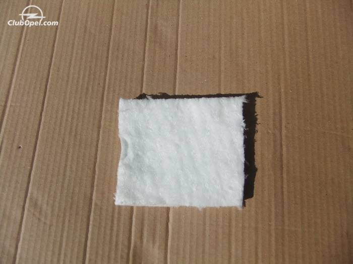

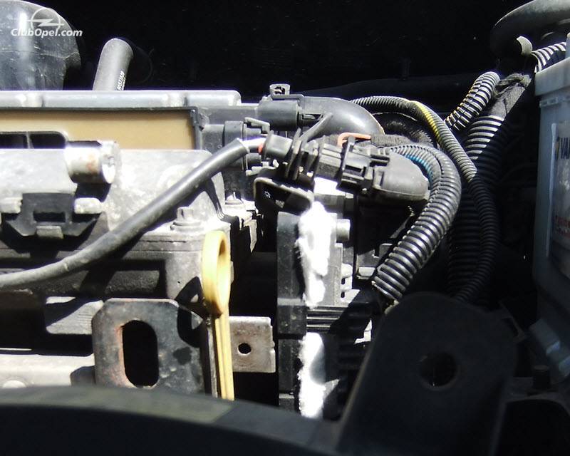

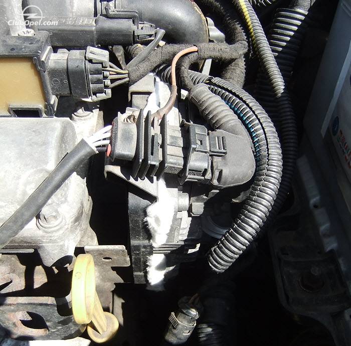

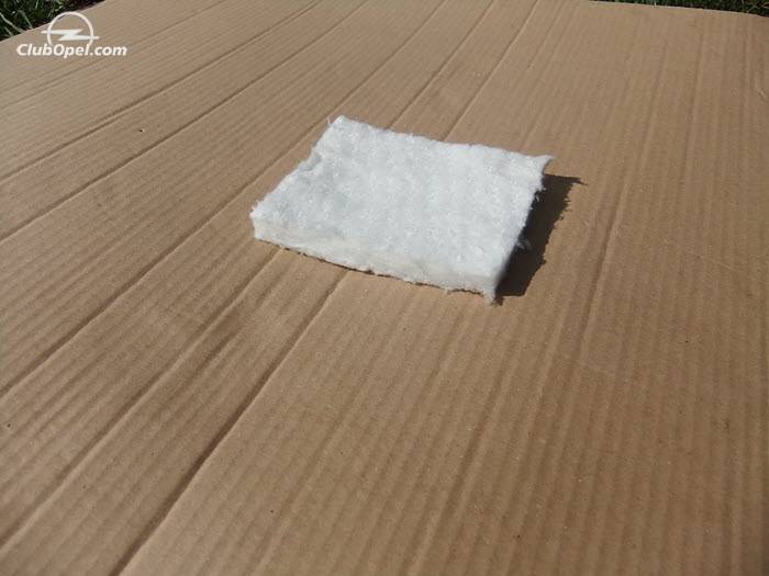

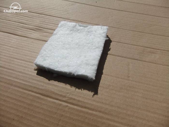

"Patura Fibra Ceramica - de Seminee" 13mm eventual in doua dar cu alte suruburi M6 parca.
Am folosit suruburile care au fost la ECU.
https://www.clubopel.com/vie...p=1860704#1860704
http://www.youtube.com/watch?v=lghlDdopPR8
Dilatare termica aluminiu (metale) imagineaza-ti o sudura 14 ani de dilatari/contractari unde crezi ca va ajunge + vibratiea ei.
Deci multe modificari nu sunt necesare.

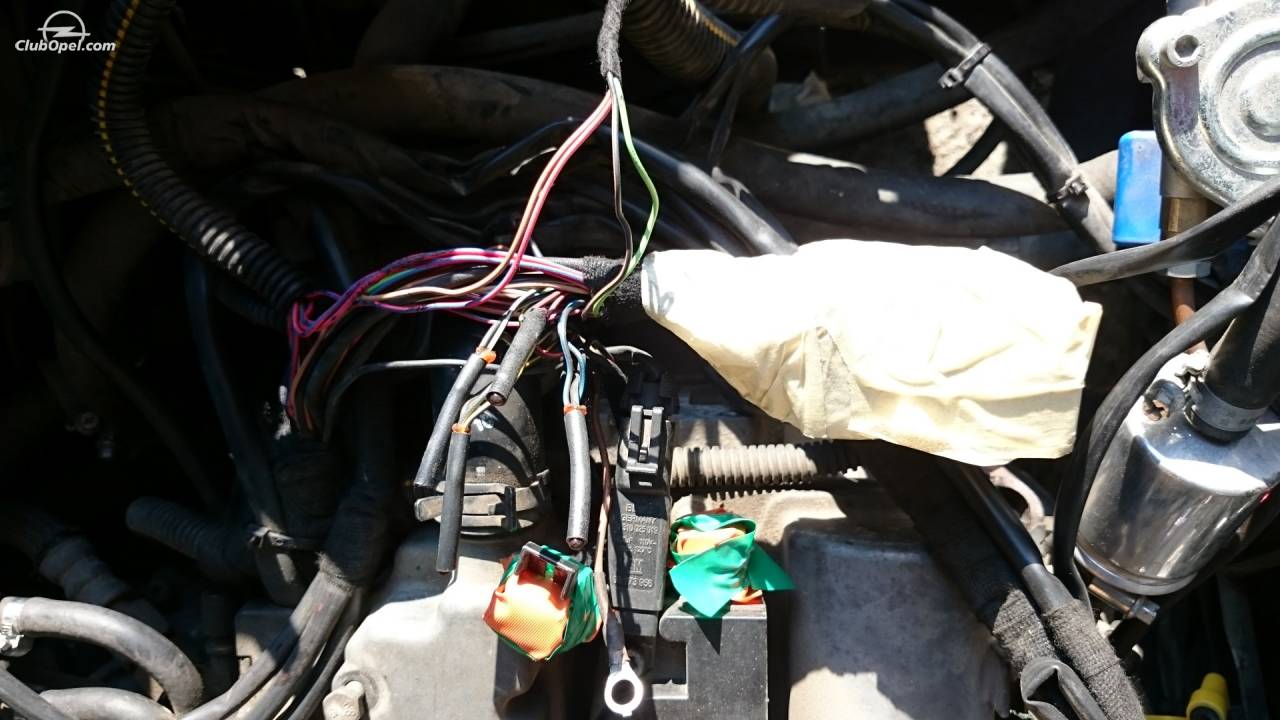

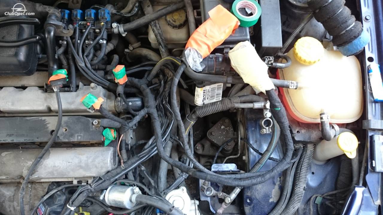

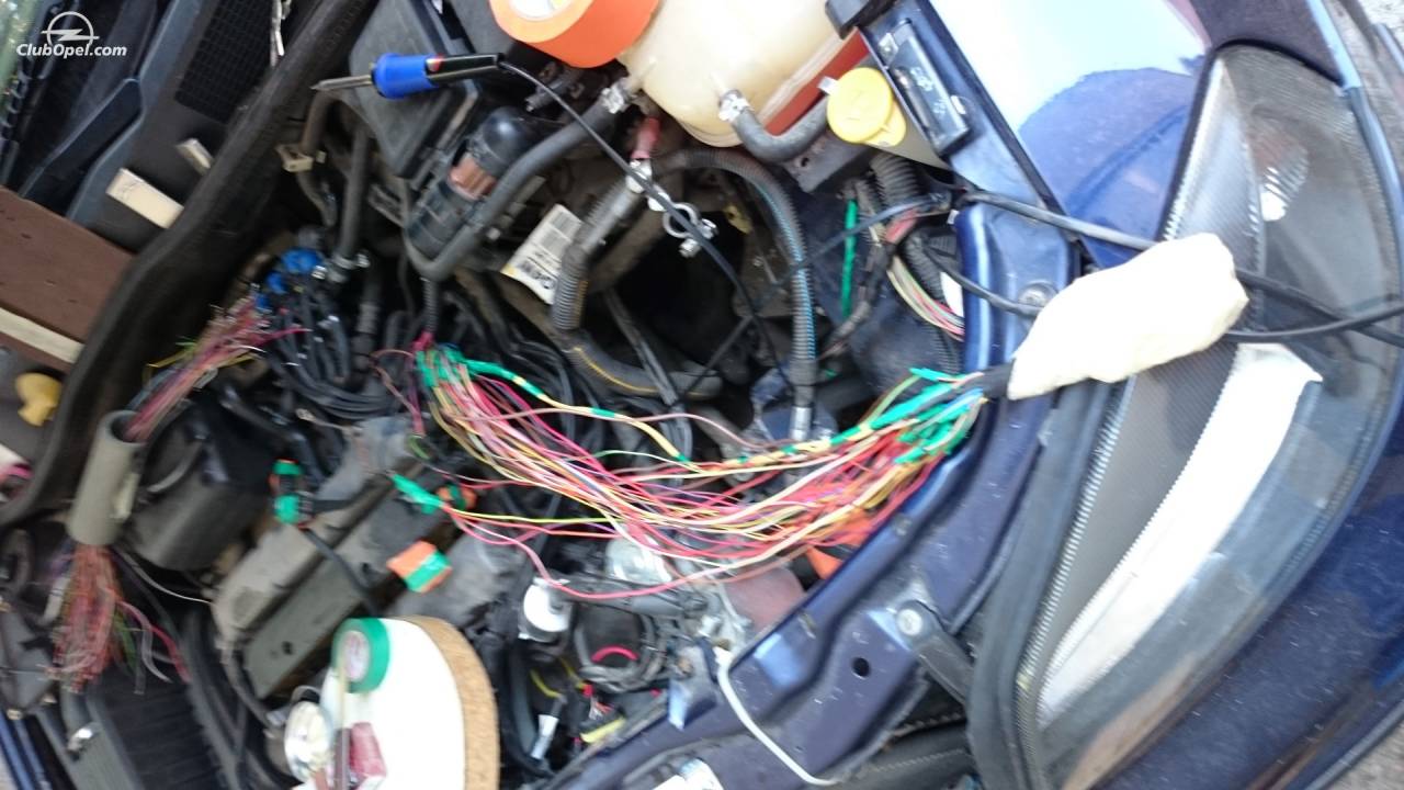

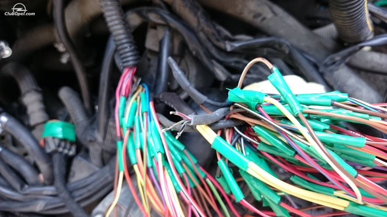

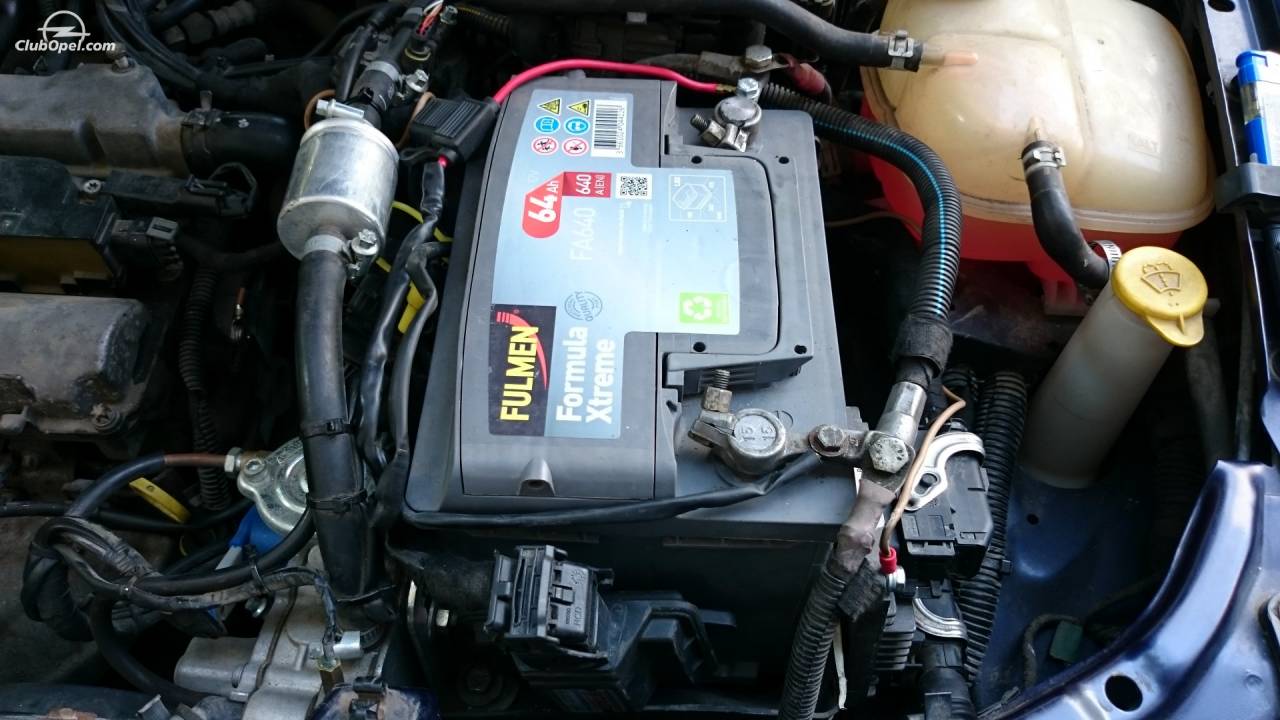

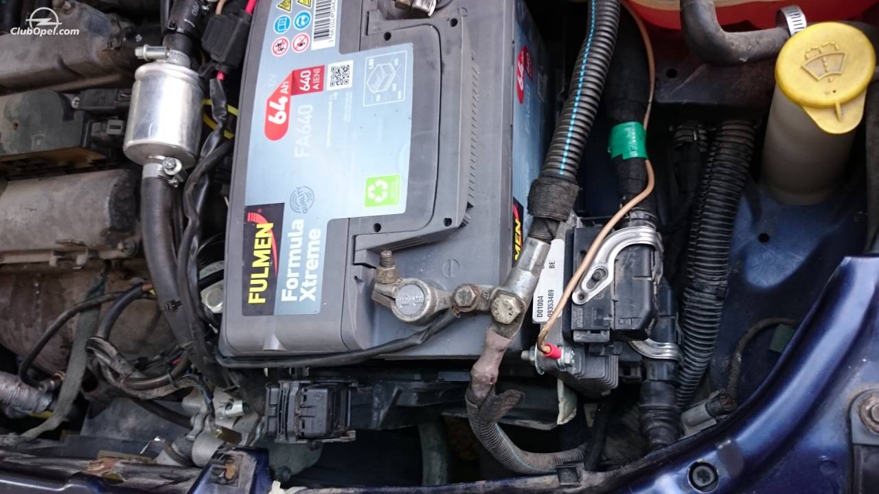

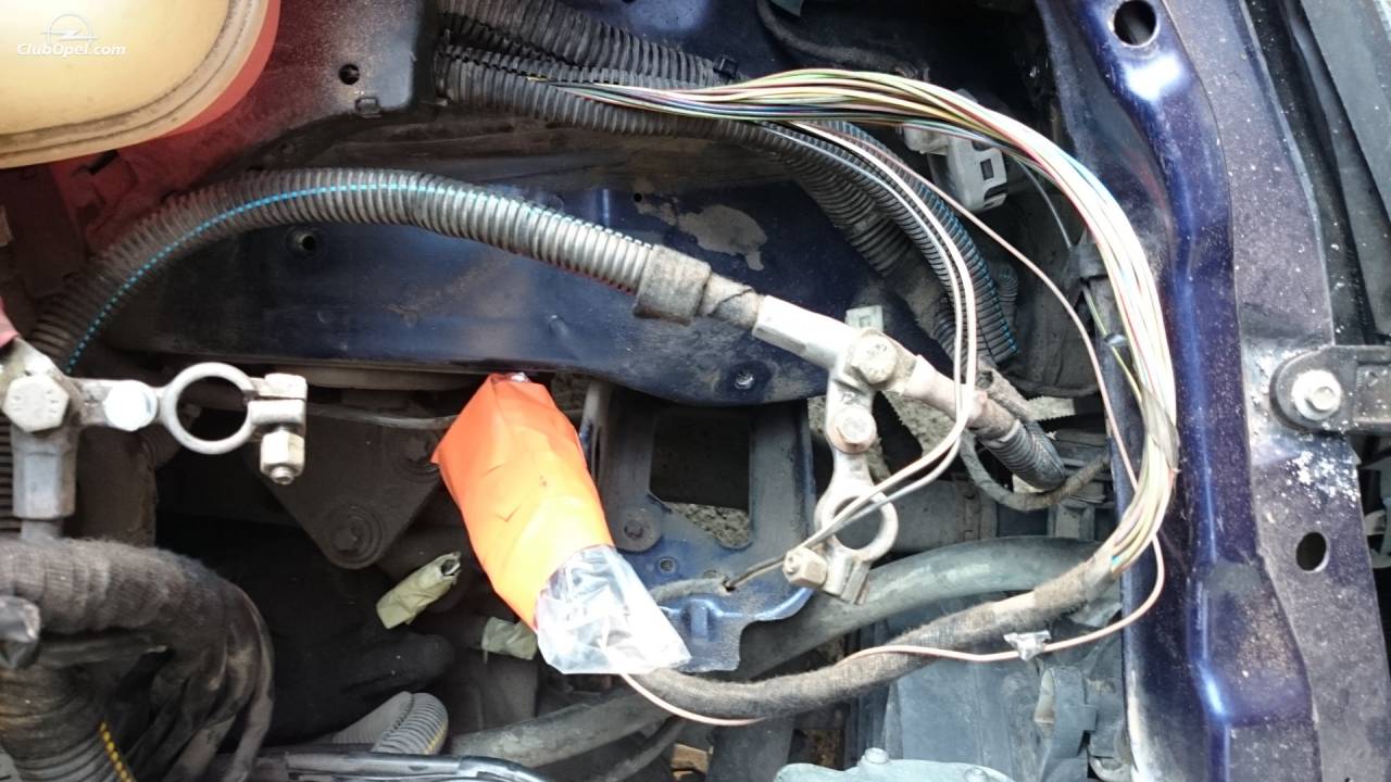

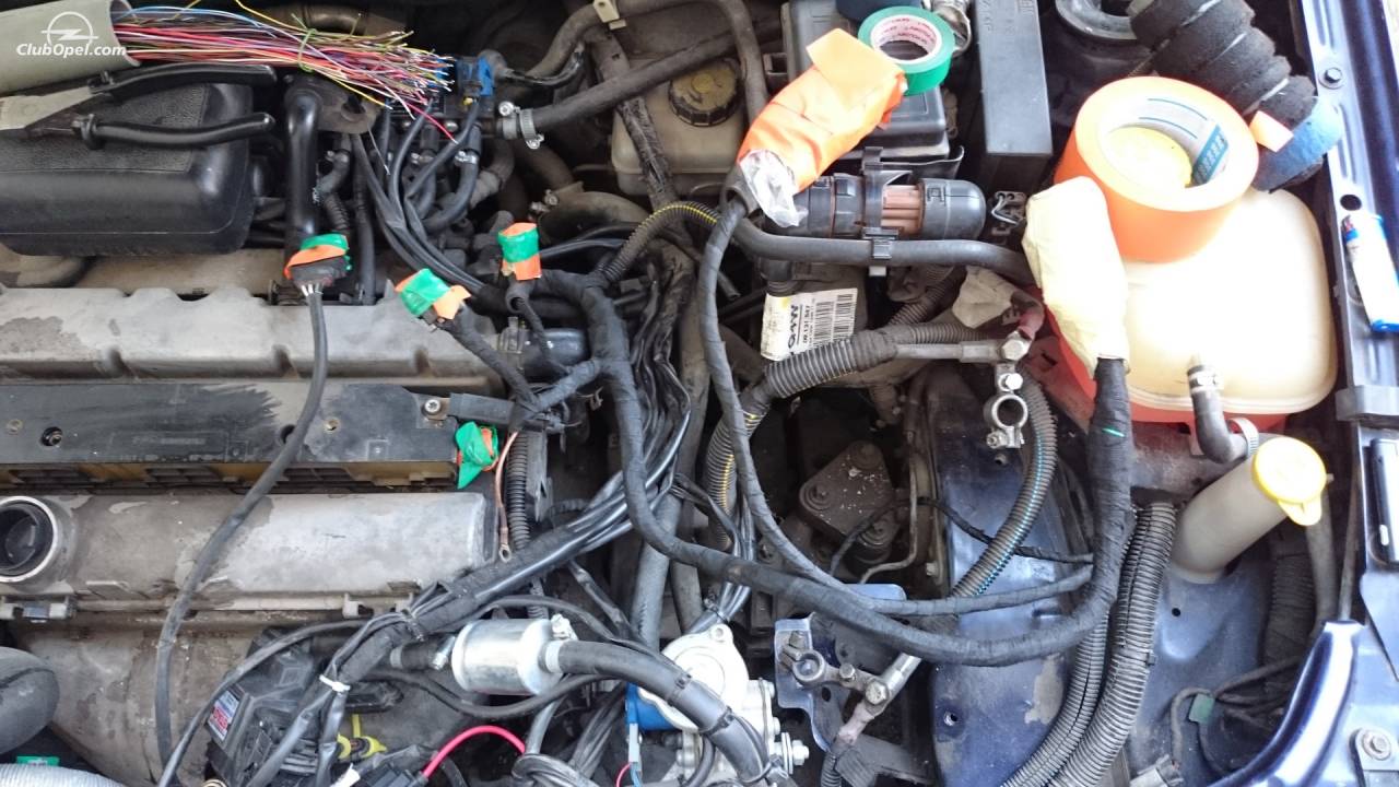

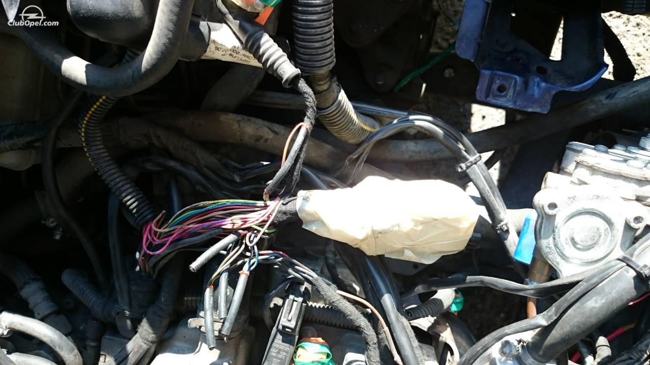

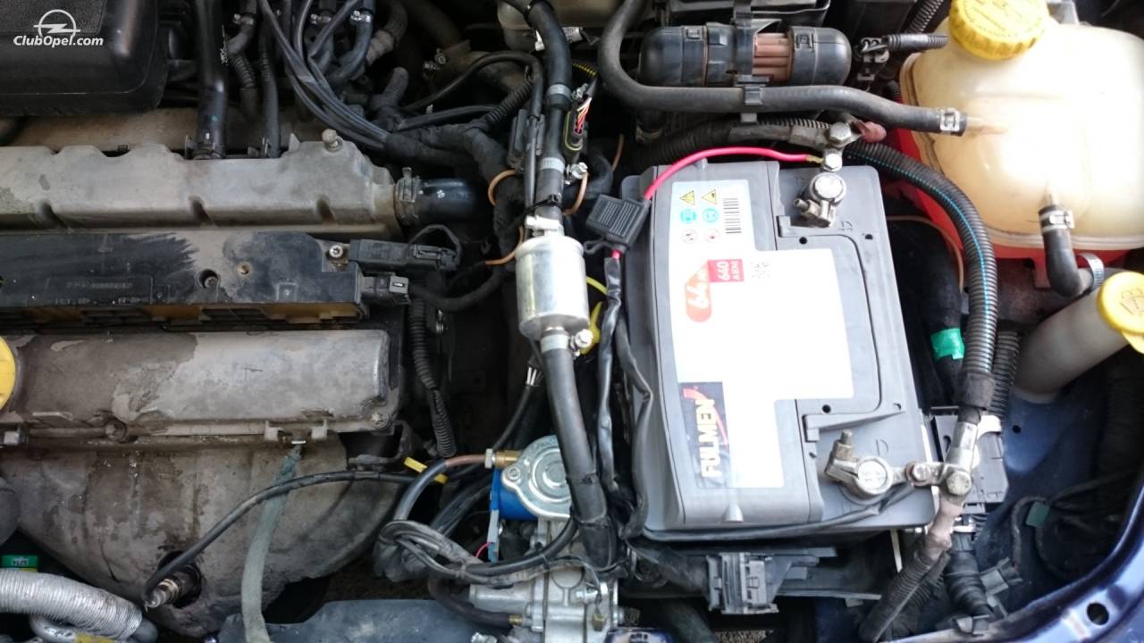

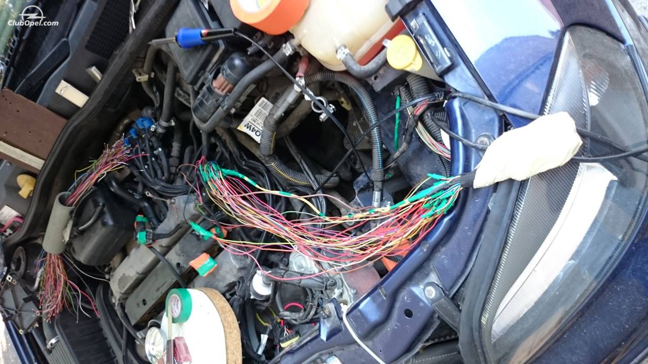

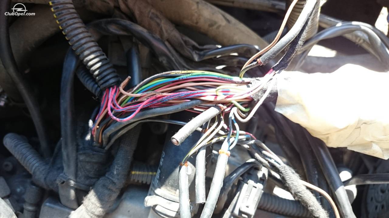

Salutari dragi opelisti,
Vreau sa multumesc administatorilor dar si userilor acestui forum pentru ajutorul acordat prin postarile existente.

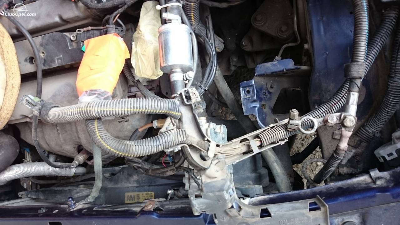

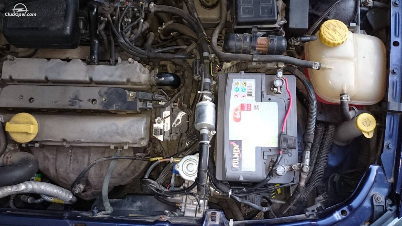

Cu ajutorul userului [b]georgemmx,caruia tin sa-i aduc multumiri, dar si al celorlalte postari pe acest subiect,am reusit sa repozitionez ECU la masina mea astra g /2000, motor Z16XE, alimentare benzina +GPL.
Mentionez ca nu am avut probleme cu ECU (martori sau erori),mutarea am facut-o preventiv ,ingrijorat de temperatura radiatorului ECU.

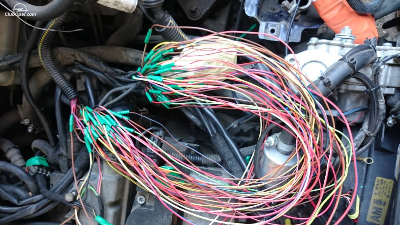

Noua pozitie a ECU este pe contraaripa stanga,langa baterie.
A fost necesara prelungirea mufei superioare ( apx.50 fire diametru 1mm dintre care un cablu ecranat si unul cu doi conductori avand ecranaj comun) cu 50cm.
Mufa inferioara ramane cu cablurile existente(chiar daca va face la repozitionare o bucla),mai putin cei doi conductori care pleaca la sonda de marsarier din cutie(acestia se scot din filon);eu am desfiintat cotul de 90 de grade din plastic situat sub suportul bateriei.
Pentru cei interesati,atasez cateva poze relevante .
Cu stima,va doresc tuturor numai bine .
P.S. Aglomeratia din compartimentul motor se datoreaza instalatiei GPL.
